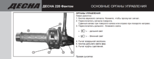

капер1966 Опубликовано 31 января, 2019 Жалоба Опубликовано 31 января, 2019 7 минут назад, DrKoteika сказал: Когда я полностью открывал воздушную заслонку(рычаг до упора вперед), он глохнул. Никакой рычаг не открывает никакие воздушные заслонки. Рычаг на руле открывает (на себя) доп/топливный жиклёр (пусковой) Выставите на прогретом двигателе обороты 1800 . и глохнуть не будет. Цитата
DrKoteika Опубликовано 31 января, 2019 Жалоба Опубликовано 31 января, 2019 1 минуту назад, капер1966 сказал: Никакой рычаг не открывает никакие воздушные заслонки. Рычаг на руле открывает (на себя) доп/топливный жиклёр (пусковой) Выставите на прогретом двигателе обороты 1800 . и глохнуть не будет. Согласно мануалу это рычаг воздушной заслонки, но я тут не эксперт, только знакомлюсь с миром мотоциклов Цитата
капер1966 Опубликовано 31 января, 2019 Жалоба Опубликовано 31 января, 2019 8 минут назад, DrKoteika сказал: Согласно мануалу это рычаг воздушной заслонки, но я тут не эксперт, только знакомлюсь с миром мотоциклов Мануал в топку. (вольный гоблинский перевод) Вот похожий на наш (тоже вакуумный карб ,но немного сложнее ) изучайте.Разборка, регулировка и работа карбюратора Keihin VE88 - Форум Цитата
