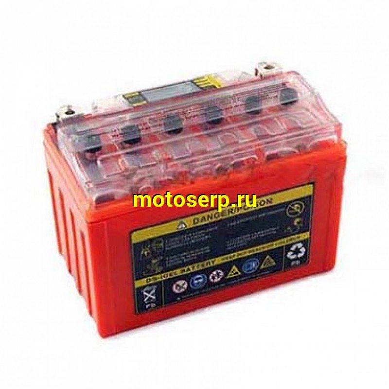

lipliplip Опубликовано 17 мая, 2019 Жалоба Опубликовано 17 мая, 2019 В 08.05.2019 в 12:05, Дмитрий Кр сказал: Всем привет мой аккумулятор сел а зарядка есть только автомобильная, И тут у меня вопрос возник: кто каими устройствами заряжает аккумулятор ? а то я вычитал что к гелевым аккумуляторам только какие то специальные зарядки нужны, да и вообще что автомобильными зарядками заряжать мото аккумулятор нельзя. У меня такой стоит Аккумулятор 12в 9а (152x88x106) гелевый "OUTDO" привет. купил недавно такой акб. из паспорта - он гелевый. заряжать обычной зарядкой не рекомендуют. ток заряда 10% от емкости. Цитата
GreK_77_RUS Опубликовано 17 мая, 2019 Жалоба Опубликовано 17 мая, 2019 3 минуты назад, lipliplip сказал: привет. купил недавно такой акб. из паспорта - он гелевый. заряжать обычной зарядкой не рекомендуют. ток заряда 10% от емкости. Так для справки. Каждый свинцовый АКБ рекомендуется заряжать током не более 10% от ёмкости. Цитата
Дмитрий Кр Опубликовано 17 мая, 2019 Жалоба Опубликовано 17 мая, 2019 Про заряду я всё понял. А АКБ реанимировал с помощю родственика,Как показало раследование он подменил мне его зимой на свой убитый, вернул ему в зад и забрал свой и всё стало отлично заводиться И.Т.Д. Увы родствеников не выбирают. 2 Цитата
