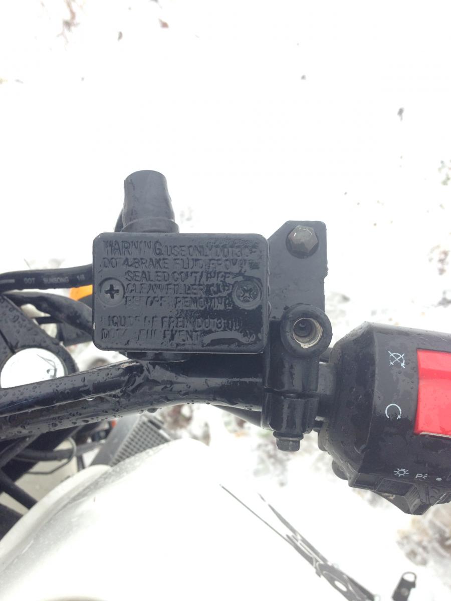

serega1077 Опубликовано 26 октября, 2014 Жалоба Опубликовано 26 октября, 2014 Всем привет. Вот незадача приключилась. Дал однаму "неумехе" за рулем посидеть так он стартанул и в дом "вписался". Короче сломалась ручка тормаза (сама лапка) и поворотник оторван. Ну с поворотниками то понятно что новые надо ставить, а где взять ручку отдельно от тормозов? На фото кстати ручки нет, снял для образца. Да и руль погнут с правой стороны, буду выпремлять не снимая руль. Боюсь какбы крепления не лопнули. Цитата
Доброслав Опубликовано 26 октября, 2014 Жалоба Опубликовано 26 октября, 2014 В планете железяке например несколько ручек валяются на мотовитрине. Наверняка и в мистер мото есть. А Сокольники! Вот уж истинно что технику ломают не владельцы а случайные персонажи посаженные за пуль по ошибке. Цитата
Доброслав Опубликовано 26 октября, 2014 Жалоба Опубликовано 26 октября, 2014 А руль для правки сними конечно, кроилово ведёт к попадалову. Цитата
