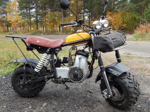

водолей Опубликовано 23 мая, 2015 Жалоба Опубликовано 23 мая, 2015 Форестер - пластмассой и " пульками" не нравится. Уши на баке тож. КИК есть из желаемого. В прдаже нет. А на заказ 88р + ПЭК и будет как Ван Ван или ТВ 10 летний. Тему курил, с мотами всю жизнь ездил - строил. АТВ и ЮТВ ваял. И колупаться в гараже, желание проходит "наверно" Вот последний миник : Цитата
