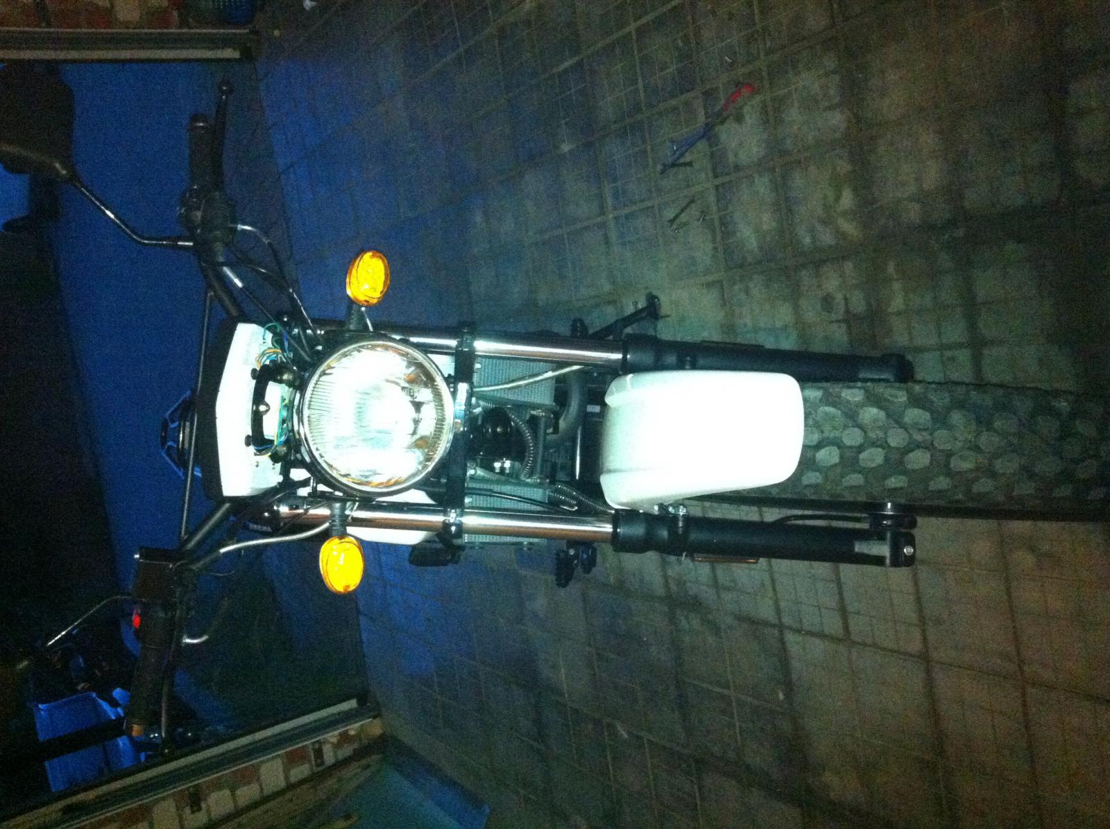

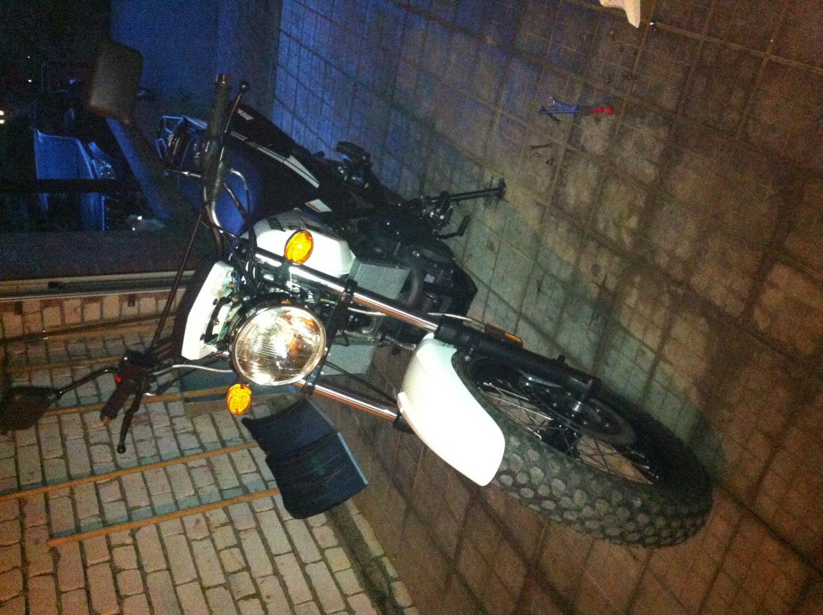

Alex1392 Опубликовано 10 июля, 2015 Жалоба Опубликовано 10 июля, 2015 Кстати кому интересно - примерно вот так он выглядит с фарой от планеты на нее то я и собираюсь поменять родную) лично мне больше нравится как то взрослее что ли выглядит) поворотники тоже ижевские поставлю наверно. ну что бы под одно было) Цитата
