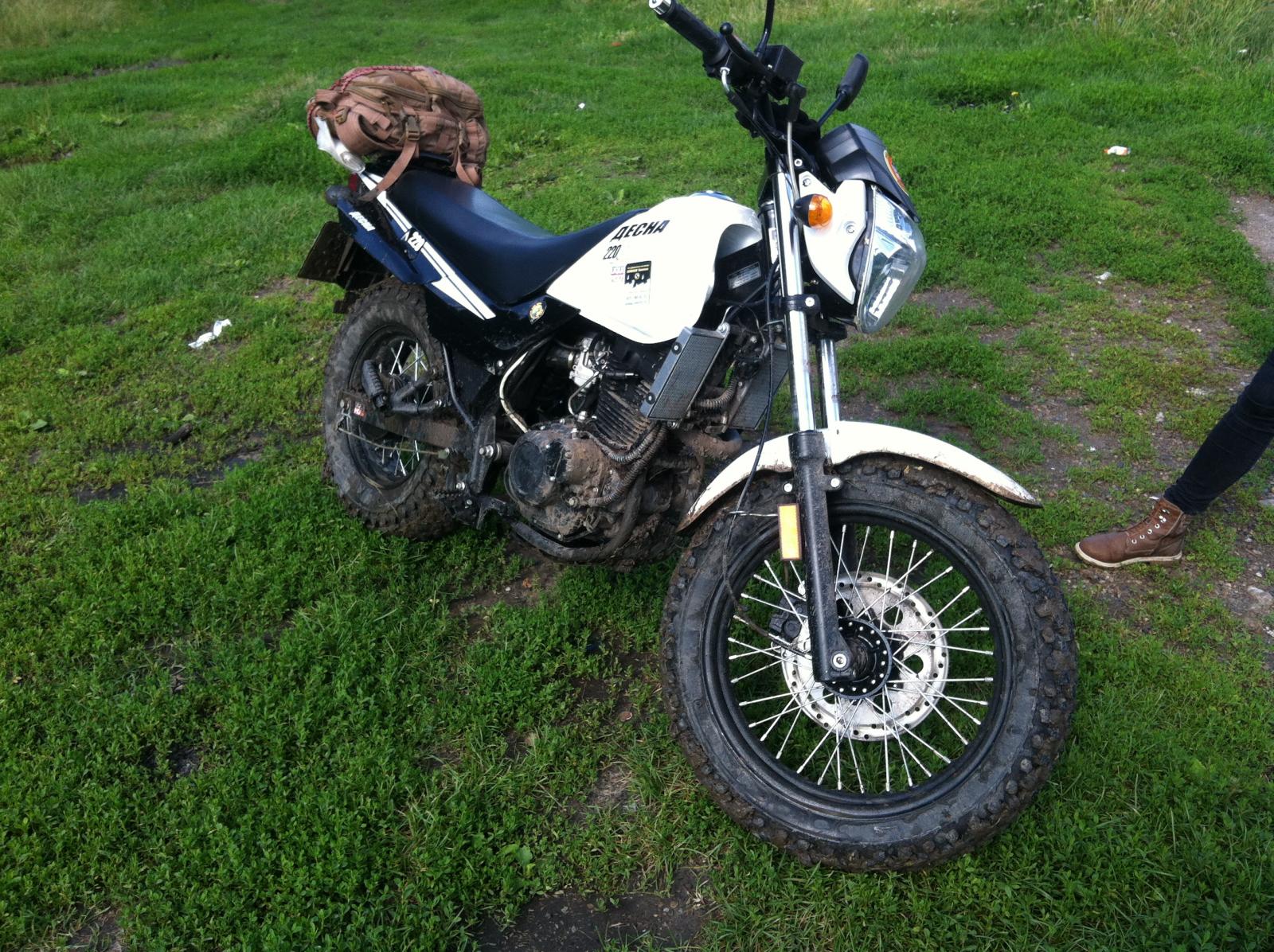

Alex1392 Опубликовано 16 июля, 2015 Жалоба Опубликовано 16 июля, 2015 покатался вчера по грязище в лесу)) видео 1 Цитата

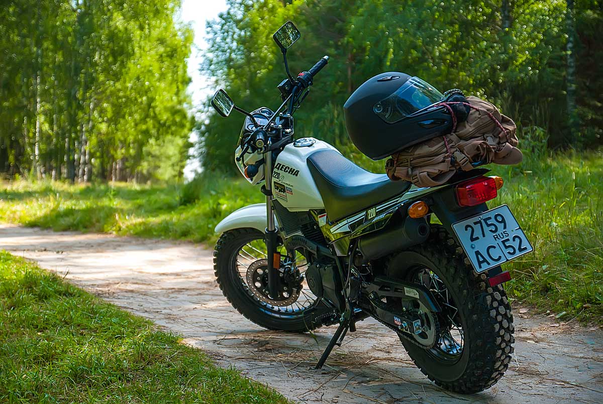

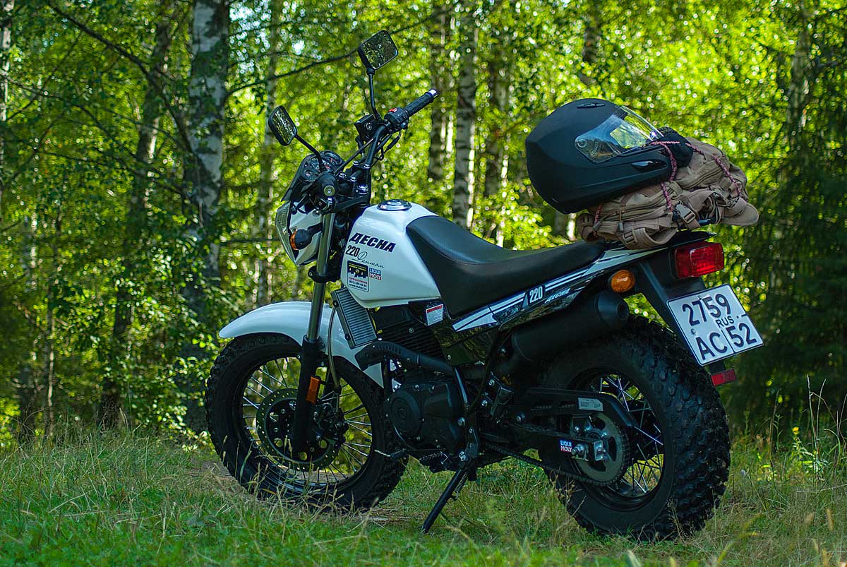

Alex1392 Опубликовано 18 июля, 2015 Жалоба Опубликовано 18 июля, 2015 Людии...аууу)) пропали все куда то) съездил на озеро Светлояр, 360 км туда-обратно. комфортно шел около 80-90 по спидометру. разогнался один раз до 120, мотало ужасно, удержать его на такой скорости тяжело. хотя придумать чем себя занять тошня 80км\ч по хорошей дороге было сложно. скука смертная. только на обратном пути попал в 3х километровую пробку - хоть какое то развлечение... в остальном - нормально. выехал пол 5го утра, вернулся в 3 часа дня. думал, что потом тошнить будет от него, однако вечерком снова потянуло в седло :) ну и пара пафосных фоточек конечно) 2 Цитата
