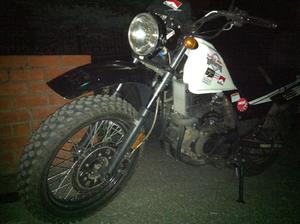

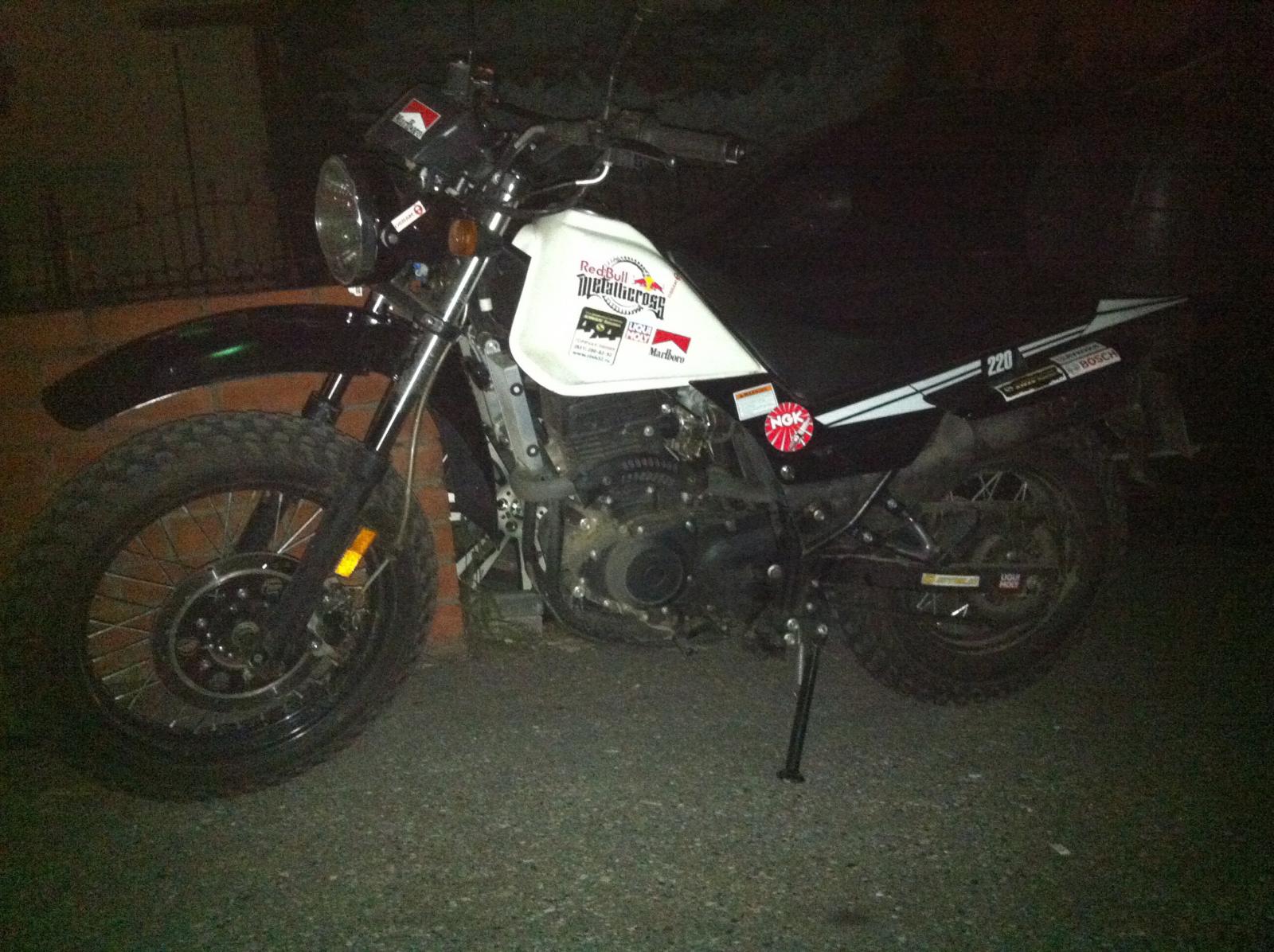

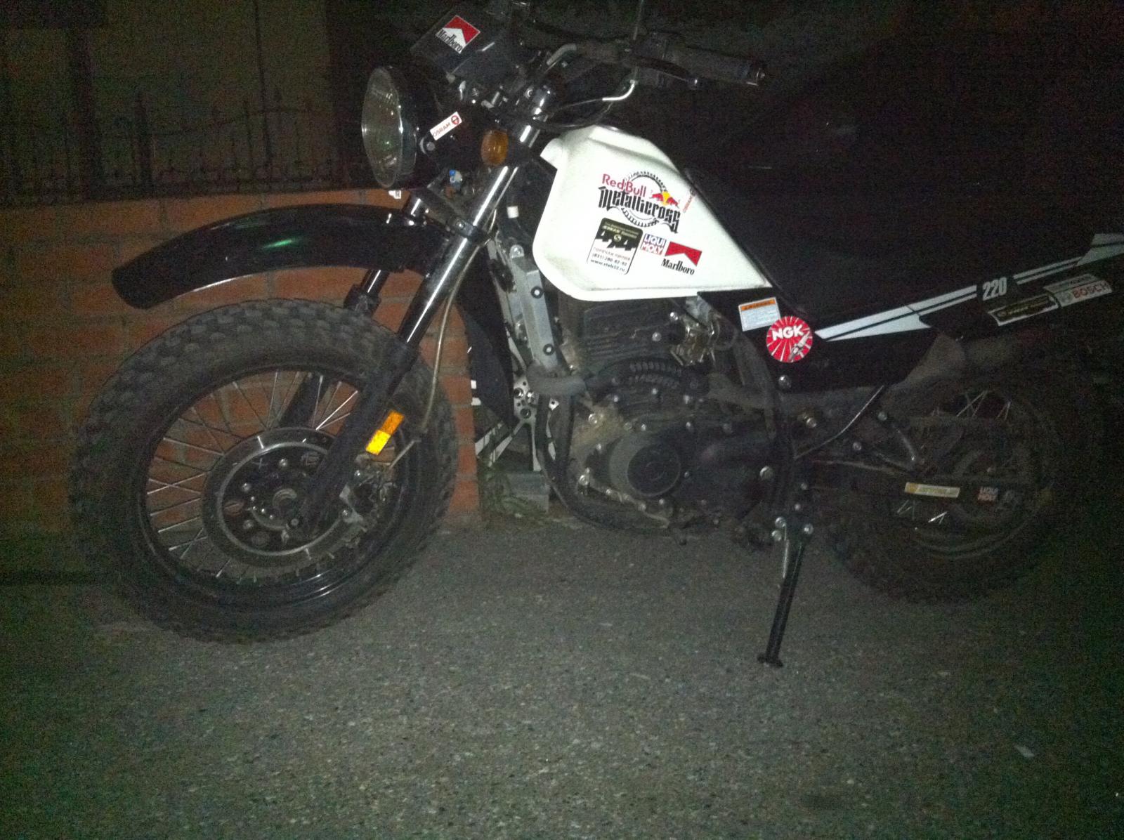

Alex1392 Опубликовано 10 сентября, 2015 Жалоба Опубликовано 10 сентября, 2015 отписываюсь о постановке "высокого" крыла. 1 - подходит крыло от совы, только нужно площадку переходник на траверсу сделать. 2 - высокое крыло лично мне не по вкусу внешне. 3 - от грязи не спасает, буквально что оно есть - что нет. 4 - если вы не совершаете аццкихболотолесопокотушек - смысла в установке нет, вреда больше. 5 - завтра меняю обратно. Цитата
МегаБ Опубликовано 11 сентября, 2015 Жалоба Опубликовано 11 сентября, 2015 отписываюсь о постановке "высокого" крыла. 1 - подходит крыло от совы, только нужно площадку переходник на траверсу сделать. 2 - высокое крыло лично мне не по вкусу внешне. 3 - от грязи не спасает, буквально что оно есть - что нет. 4 - если вы не совершаете аццкихболотолесопокотушек - смысла в установке нет, вреда больше. 5 - завтра меняю обратно. фото вставь - интересно что за крыло и как это смотрится Цитата
Alex1392 Опубликовано 13 сентября, 2015 Жалоба Опубликовано 13 сентября, 2015 фото вставь - интересно что за крыло и как это смотритсяДа я как то фоток и не делал особо.Ну вот парочка Цитата
