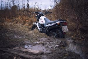

Alex1392 Опубликовано 16 октября, 2015 Жалоба Опубликовано 16 октября, 2015 Сезон продолжается) 2 Цитата

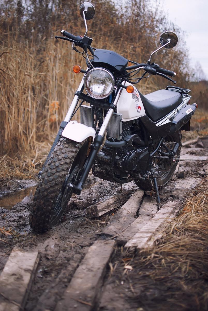

МегаБ Опубликовано 19 октября, 2015 Жалоба Опубликовано 19 октября, 2015 Сезон продолжается) Сам из грязи выехал? А то у меня из таких ям (правда глинистых) очень тяжело вылезает, приходится слезать и выталкивать. Всё таки мопед тяжеловат и резина бестолковая, быстро замыливается. Всё-таки он не эндуро ни разу. Их достоинств - короткая база и низкое седло. ну внешний вид конечно. Ижевская фара ничётак смотрится. Задумался о внедрении))) Цитата
Alex1392 Опубликовано 20 октября, 2015 Жалоба Опубликовано 20 октября, 2015 Сам из грязи выехал? А то у меня из таких ям (правда глинистых) очень тяжело вылезает, приходится слезать и выталкивать. Всё таки мопед тяжеловат и резина бестолковая, быстро замыливается. Всё-таки он не эндуро ни разу. Их достоинств - короткая база и низкое седло. ну внешний вид конечно. Ижевская фара ничётак смотрится. Задумался о внедрении))) Ижевская фара еще и СВЕТИТ.Прям с большой буквы. Да, сам выехал. Тут на самом деле опыт нужен. Я первые разы неуютно себя в гранах чувствовал. Теперь уже все легко дается. Так и не встретил еще той лужи, что бы он сел и все с концами. Там дальше я уже не снимал, потому что ехал напрямик через болото. Уже не до камеры было. Резина кстати нормальная, гребет она хорошо, зря вы) А вес местами даже в плюс бывает) да и выталкивал я его тогда из трясины, спокойно один выдергал. А я вешу 52кг)) Сосед на эндуро лифане 200 не проехал там) тоненькие колесики провалились а жижу и он засел, да так что вдвоем еле выдергали.)) И, да) он эндуро и не является) совсем, вообще) Это другой класс мотиков)) Цитата
