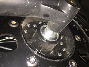

TREMBle Опубликовано 26 января, 2016 Жалоба Опубликовано 26 января, 2016 Кто будет катать с шипами, обратите внимание на маятник, точнее на его состояние...,у меня первая зима прошла на ура....потом,-после летне-весенних прыжковых этюдов...крепление " утонуло" внутрь маятника...этой зимой изрядно покромсал весь внутренний пластик..да, что говорить то!?!?..на выброс короче..хотя у вас у большинства саморезы...они может и не так наносят урон...ещё важен, конечно вес "ездюка"...про переднее крыло--- молчу, менять однозначно.... Кстати..маятник усилил и поднял крепление на 2.5 см, больше не стал, дабы " не травмировать" работу звёзд и цепи...теперь шипы по 1.5 см не страшны...даже с моим весом... себе крепление из двух уголков сварил, также преподнял на пару см. После прыжков лопнула рама в местах сварки в районе оси маятника, поставил косынку, получилась как на заводе. Цитата

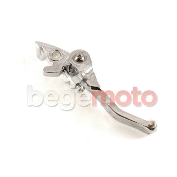

dron71 Опубликовано 11 февраля, 2016 Жалоба Опубликовано 11 февраля, 2016 Переделал ручку ручного тормоза-родная очень большая и недобная. Сейчас ручка под три пальца и складная. Вот донор Такую под размер не искал, досталась мне на халяву. Родную ручку обрезал и установил короткий хвостовик от той что на картинке. Цитата
