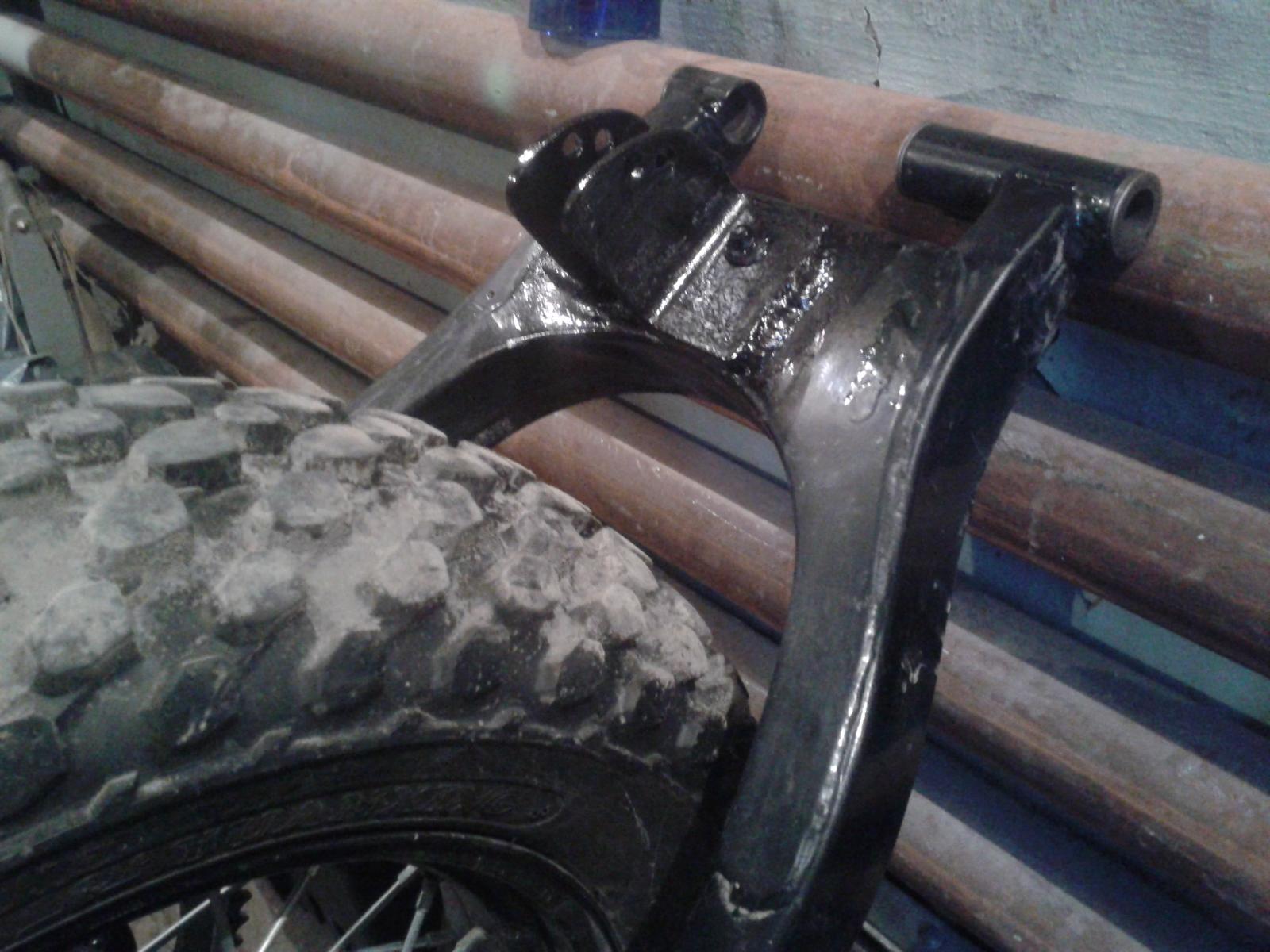

TREMBle Опубликовано 19 февраля, 2016 Жалоба Опубликовано 19 февраля, 2016 Мое исполнение крепления аморта. стр 22 На следующей странице внизу тоже есть фотка. Просверлено 2 отверстия, меняется жесткость подвески . Цитата

TREMBle Опубликовано 19 февраля, 2016 Жалоба Опубликовано 19 февраля, 2016 Я прекращаю диалог, если человек упрям и жаждет дро мастурбировать дальше, то ничем ему я помочь не могу. Тот кто не хочет работать головой - работает руками. А также платит из своего кошелька. Варите батенька, варите... Зря вы беситесь, хочет человек поварить, пусть варит, вреда от этого не будет. 1 Цитата
