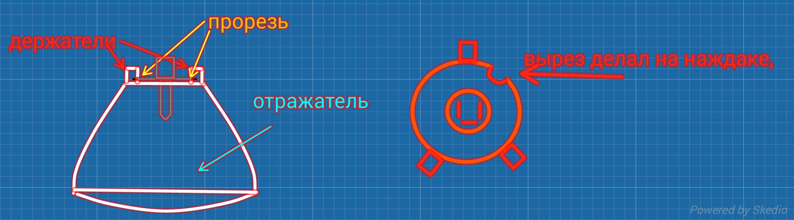

lipliplip Опубликовано 20 февраля, 2016 Жалоба Опубликовано 20 февраля, 2016 TREMBle. По поводу света,- стоит галогеновая лампа с цоколем Н4 55-65w, ФАРА НЕ ПЛАВИТСЯ. СПАСИБО! Расскажи пожалуйста как внедрил туда цоколь Н4 ? Цитата

TREMBle Опубликовано 21 февраля, 2016 Жалоба Опубликовано 21 февраля, 2016 TREMBle. По поводу света,- стоит галогеновая лампа с цоколем Н4 55-65w, ФАРА НЕ ПЛАВИТСЯ. СПАСИБО! Расскажи пожалуйста как внедрил туда цоколь Н4 ? убираешь родной патрон. На фаре видим два держателя . У самого основания нужно сделать прорезь глубиной 1мм, на обоих держателях (делал раскаленной шляпкой самореза) Теперь работаем с галогенкой. В результате юбка н4 должна встать в эти прорези, но она шире. На наждаке протачиваем юбку с одной стороны. Вставляем лампу в прорези и поварачиваем ее до нужного положения, чтобы шторка находилась в галогенке горизонтально. Чтобы лампа зафексировалась и не крутилась во круг своей оси на юбочке делаем двойную волну, при повороте лампы в нужное положения держатель проскакивал первую волну и упирался во второю.Вместо резинового колпака подошел колпак от баллона карбюраторной промывки, встает плотно, задняя его часть упирается в какуюто железку похожую на проволку. Цитата
lipliplip Опубликовано 22 февраля, 2016 Жалоба Опубликовано 22 февраля, 2016 убираешь родной патрон. На фаре видим два держателя . У самого основания нужно сделать прорезь глубиной 1мм, на обоих держателях (делал раскаленной шляпкой самореза) Теперь работаем с галогенкой. В результате юбка н4 должна встать в эти прорези, но она шире. На наждаке протачиваем юбку с одной стороны. Вставляем лампу в прорези и поварачиваем ее до нужного положения, чтобы шторка находилась в галогенке горизонтально. Чтобы лампа зафексировалась и не крутилась во круг своей оси на юбочке делаем двойную волну, при повороте лампы в нужное положения держатель проскакивал первую волну и упирался во второю. Вместо резинового колпака подошел колпак от баллона карбюраторной промывки, встает плотно, задняя его часть упирается в какуюто железку похожую на проволку. спасибо. Цитата

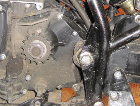

Viktor. Опубликовано 22 февраля, 2016 Жалоба Опубликовано 22 февраля, 2016 Интересно какой вариант лучше ??? На моём Рейсере 15 зубов Цитата
капер1966 Опубликовано 22 февраля, 2016 Жалоба Опубликовано 22 февраля, 2016 На моём Рейсере 15 зубовIMG_1249.JPG На всех Р/Форестерах стоит 15/48 Цитата
