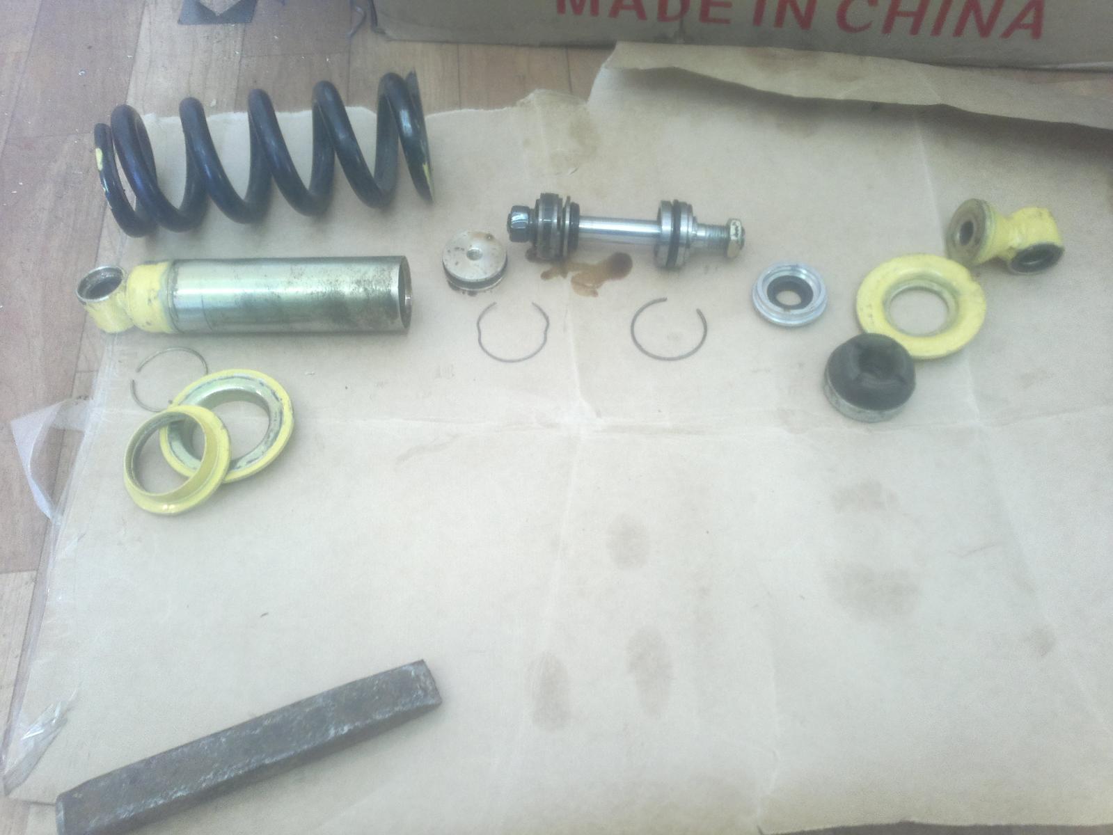

lipliplip Опубликовано 22 марта, 2016 Жалоба Опубликовано 22 марта, 2016 всем привет.напишу ка я все про тот же задий аморт. он прекрасно и легко полностью разбирается. и ему обсолютно без разницы как работать, к верху штоком или к низу. так что лучше будет его ставить к верху. думал полностью не разбирать - не получилось, т.к. аморт. не полностью работал, около 5мм до конца хода штока был воздух. Цитата

lipliplip Опубликовано 23 марта, 2016 Жалоба Опубликовано 23 марта, 2016 Дорогой, а где пруфы? То что он разбирается - это даже не может обсуждаться! Сейчас когда УШМ довольно легкодоступный инструмент - разобрать можно почти что угодно! Проблема только в том: можно ли потом обратно собрать)))) Так что - данный пост - лепет пионера и колхозника. дорогой механник мегаб, спорить я с тобой не собираюсь. собирается он так же легко как и разберается. и без ушм Цитата
lipliplip Опубликовано 23 марта, 2016 Жалоба Опубликовано 23 марта, 2016 вот он в разобранном виде. Цитата

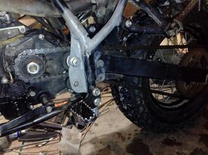

TREMBle Опубликовано 23 марта, 2016 Жалоба Опубликовано 23 марта, 2016 Давай инструкцию по разбору. Сегодня дособирал мот. Из глобальных переделок, увеличение клиренса. Мот поднялся на 10см выше, стал смотрется симпатичней. Поднял нижнее крепления и сместил его к двс. Подвеска стала мягче, пружина стала работать. Цитата

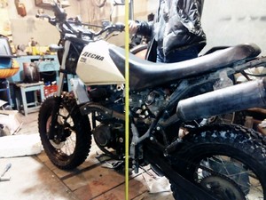

TREMBle Опубликовано 23 марта, 2016 Жалоба Опубликовано 23 марта, 2016 С помощью телефона убрал овал с переднего колеса. Телефон, с помощью держателя на стекло, закрепил на переднем аморте так, чтобы перекрестие камеры было на каемке обода где держатся спицы. С помощью линейки одновременно убирал восьмерку. На все ушло 30 мин. Все началось с того что решил подтянуть спицы на слух, результат восьмерка в 1см. 2 Цитата

lipliplip Опубликовано 24 марта, 2016 Жалоба Опубликовано 24 марта, 2016 Давай инструкцию по разбору. Сегодня дособирал мот. Из глобальных переделок, увеличение клиренса. Мот поднялся на 10см выше, стал смотрется симпатичней. Поднял нижнее крепления и сместил его к двс. Подвеска стала мягче, пружина стала работать. попробую по короче. по фото с лево на право. снимаем аморт ))), сжимаем пружину ( я сжимал обычными атомобильными стяжками пружин, найдя подходящаю ось и вставив ее в одно из креплений аморт. тогда длины стяжек хватает) и снимаем ее 2 способами 1-снимаем кольцо 1(с лева на право по фото) 2- откручиваем контргайку на штоке и выкручиваем само крепление со штока. далее снимаем пыльник, посажен он на конус, т.е. аккуратно его выбиваем( на фото он четвертый с права. далее ищем кусок 1/2 трубы длины примерно 50мм надеваем на шток и отжимаем уплотнительную шайбу, отжав ее видим стопорное кольцо, снимаем. шайба просто так не выйдет, держется на резиновом кольце.( по фото на самом штоке с права) сняв шток в целиндре останется задняя уплотнительная шайба(на фото между цилиндром и штоком), снимаем стопорное кольцо, закручиваем в не шпильку на 8 и выбиваем. НО!!!!!!!! кто захочет заняться разборкой! - сняв пружину и убедившись в том, что аморт. исправен не стоит его разбирать! не аккуратно разобрав нужно будет заменить уплотнительные резиновые кольца. причина моей разборки - киво приварено крепежное ухо, на фото плохо видно. сняв рпужину аморт. на конце хода(около10мм) не работал. Цитата
