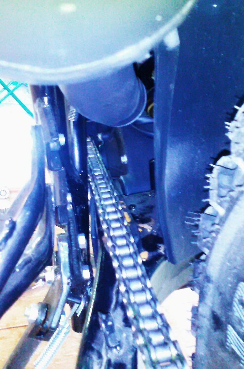

a-s-m-1 Опубликовано 2 мая, 2016 Жалоба Опубликовано 2 мая, 2016 По поводу задевания цепи - оказывается, она трется о раму. Верхняя часть цепи о вертикальную трубу.особенно под нагрузкой, т.к. рама кверху сужается. Непонятно, что делать, ибо ведущую звезду посадить больше на вал нельзя, т.е. цепь ближе к середине мотоцикла не поставить. Кто нибудь сталкивался с такой проблемой? Цитата
капер1966 Опубликовано 2 мая, 2016 Жалоба Опубликовано 2 мая, 2016 (изменено) Фото Ты бы хоть отвёрткой (указкой) показал место где точно цепляет. Изменено 2 мая, 2016 пользователем капер1966 Цитата
a-s-m-1 Опубликовано 2 мая, 2016 Жалоба Опубликовано 2 мая, 2016 Да и так вроде очевидно - в месте пересечения цепи и вертикальной трубы рамы. Цитата
a-s-m-1 Опубликовано 2 мая, 2016 Жалоба Опубликовано 2 мая, 2016 На пустом мотоцикле там зазор два-три миллиметра, на загруженном начинает цеплять, т.к. труба рамы кверху уходит в сторону центра мотоцикла. Аппарат собирал сам из коробки. Может, где то ошибся? Хотя где там можно ошибиться - ума не приложу. На заднем колесе две втулки. Поменьше - справа, где тормозной барабан, побольше - слева. Обе втулки большим диаметром стоят к маятнику. Левая (длинная) втулка входит в ступицу колеса. Силовой агрегат в правую сторону сдвинуть тоже нельзя, все три уха крепления входят в крепления рамы плотно, никаких регулировочных втулок там нет. Что делать - совершенно неясно. Ну разве что раму как то выгибать, но это уж совсем крайний выход. И, главное, неясно, почему такая проблема. Вроде ни здесь на форуме, ни в группе ВКонтакте ни у кого такой проблемы не было. Цитата
капер1966 Опубликовано 2 мая, 2016 Жалоба Опубликовано 2 мая, 2016 По поводу задевания цепи - оказывается, она трется о раму. Верхняя часть цепи о вертикальную трубу.особенно под нагрузкой, т.к. рама кверху сужается. Непонятно, что делать, ибо ведущую звезду посадить больше на вал нельзя, т.е. цепь ближе к середине мотоцикла не поставить. Кто нибудь сталкивался с такой проблемой? Да и так вроде очевидно - в месте пересечения цепи и вертикальной трубы рамы. Сейчас спецом посмотрел как у меня там. От трубы до цепи примерно 1 см . Возможно рама у тебя брачная. Решать проблему нужно по месту. как вариант смять её в этом месте. если мот не на гарантии. Цитата
капер1966 Опубликовано 2 мая, 2016 Жалоба Опубликовано 2 мая, 2016 Смять внутреннюю сторону. маленькими тисками, газовым ключом и тд и тп. Железо тонкое сомнётся легко. Ты первый с таким косяком. Цитата

Flex9999 Опубликовано 4 мая, 2016 Жалоба Опубликовано 4 мая, 2016 Фото Привет! Вчера посмотрел, у меня тоже цепь трёт, об раму. Натёрло уже хорошо. :blink: Конечно, немного в шоке. Мысль только одна, как говорят, попробовать сдавать в этом месте тесками, и с наружной стороны, что то наварить ,для усиления. Ну например ,взять кусок трубы, вдоль разрезать , и поверх рамы как бы одеть и обварить. Цитата
a-s-m-1 Опубликовано 4 мая, 2016 Жалоба Опубликовано 4 мая, 2016 Привет! Вчера посмотрел, у меня тоже цепь трёт, об раму. Натёрло уже хорошо. :blink: Конечно, немного в шоке. Мысль только одна, как говорят, попробовать сдавать в этом месте тесками, и с наружной стороны, что то наварить ,для усиления. Ну например ,взять кусок трубы, вдоль разрезать , и поверх рамы как бы одеть и обварить. Странно, что ты этого не слышал. Металлический скрежет там довольно сильный раздается, металл по металлу. Цитата
капер1966 Опубликовано 4 мая, 2016 Жалоба Опубликовано 4 мая, 2016 Flex9999 a-s-m-1По ходу ребята вам не повезло. Налицо заводской брак.Если есть гарантия, то обращайтесь в магазин. Если нет , решайте проблему сами (пока цепь не протёрла раму), Цитата
