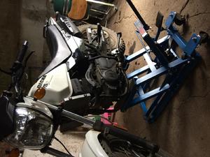

ССафрон Опубликовано 5 мая, 2016 Жалоба Опубликовано 5 мая, 2016 Запутали))) постовил так, если снизу: сливная пробка, шайба медная, на сливной пробке болт острием вверх и на этот болт одел пружину. Цитата
капер1966 Опубликовано 5 мая, 2016 Жалоба Опубликовано 5 мая, 2016 Запутали))) постовил так, если снизу: сливная пробка, шайба медная, на сливной пробке болт острием вверх и на этот болт одел пружину. Не так. Смотри схему. Вставляешь в двигатель фиксатор(болт, остриём вверх) затем пружину и закручиваешь пробку с медной шайбой. Так понятно? Сними АКБ,слей бензин. положи мот на бок (чтоб масло не сливать ) и собери всё правильно. Цитата
ССафрон Опубликовано 5 мая, 2016 Жалоба Опубликовано 5 мая, 2016 Не так. Смотри схему.[/ Не стал ждать полного слива масла. Засунул фиксатор острием вверх, пружину следом и сливным закрутил. Фиксатор де не надо было там никуда вкручивать? На нем резьбы нет. Цитата
капер1966 Опубликовано 5 мая, 2016 Жалоба Опубликовано 5 мая, 2016 Не так. Смотри схему.[/ Не стал ждать полного слива масла. Засунул фиксатор острием вверх, пружину следом и сливным закрутил. Фиксатор де не надо было там никуда вкручивать? На нем резьбы нет. Всё так. Цитата
