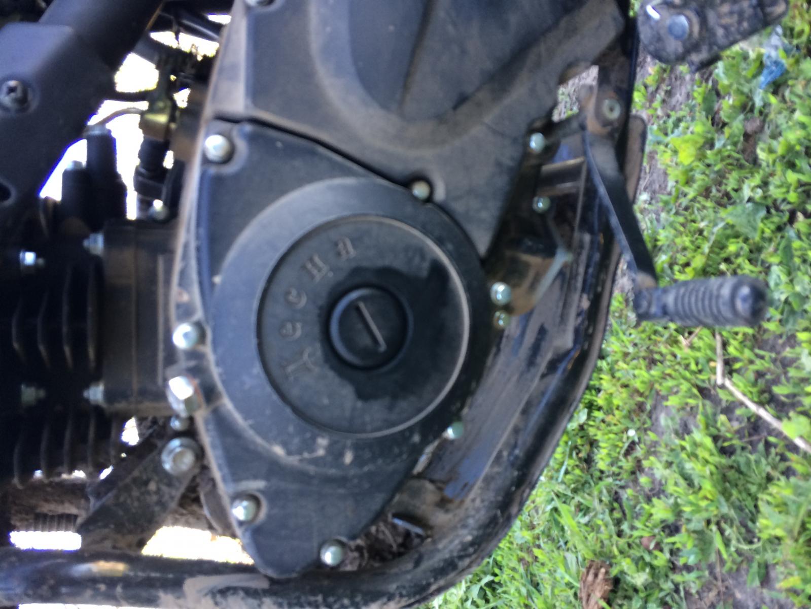

ССафрон Опубликовано 15 мая, 2016 Жалоба Опубликовано 15 мая, 2016 А такая "потница" это нормально? Цитата

капер1966 Опубликовано 15 мая, 2016 Жалоба Опубликовано 15 мая, 2016 А такая "потница" это нормально? Нет. Немного отверни и затяни потуже .Поможет. (широкой отвёрткой) 1 Цитата

ССафрон Опубликовано 15 мая, 2016 Жалоба Опубликовано 15 мая, 2016 Нет. Немного отверни и затяни потуже .Поможет. (широкой отвёрткой) Ок, спс! Цитата

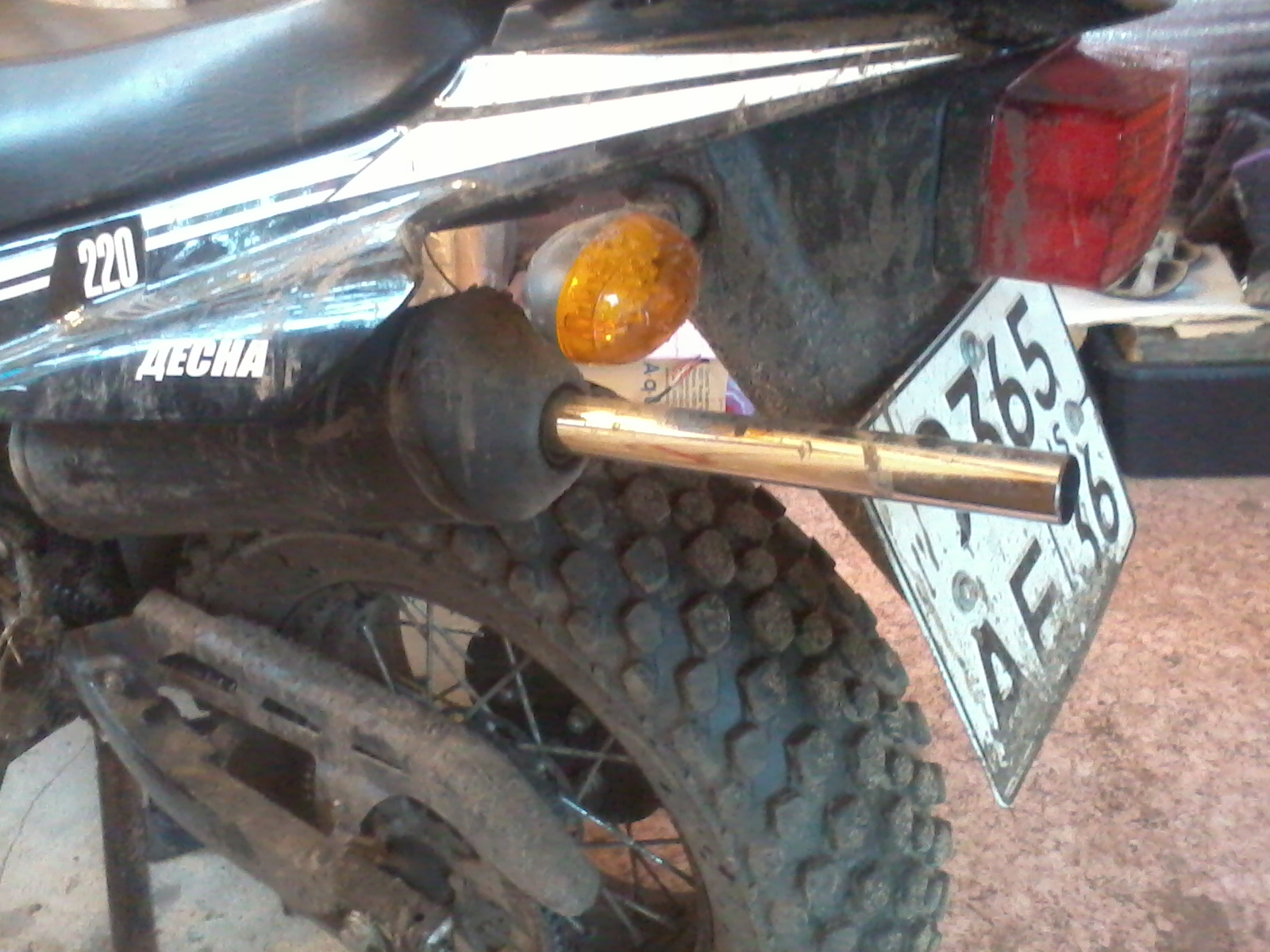

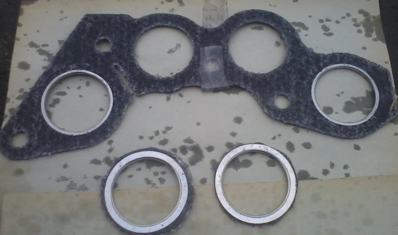

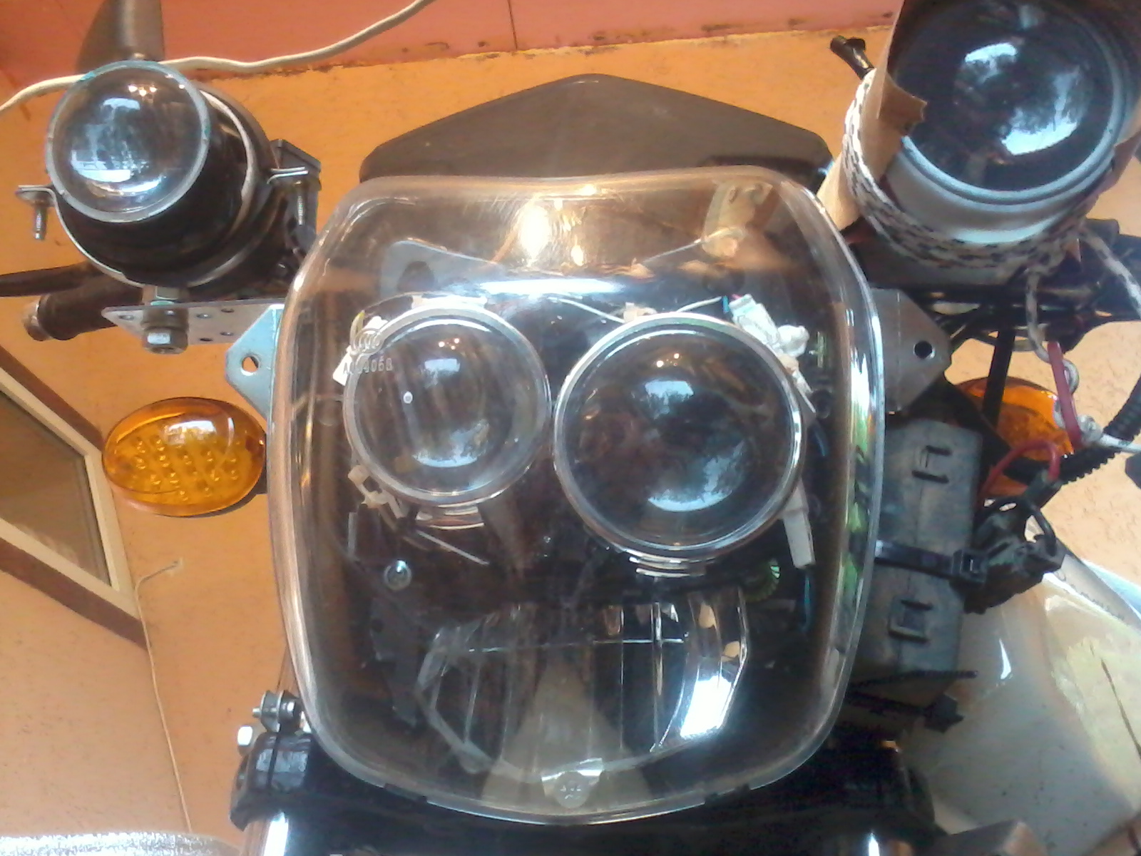

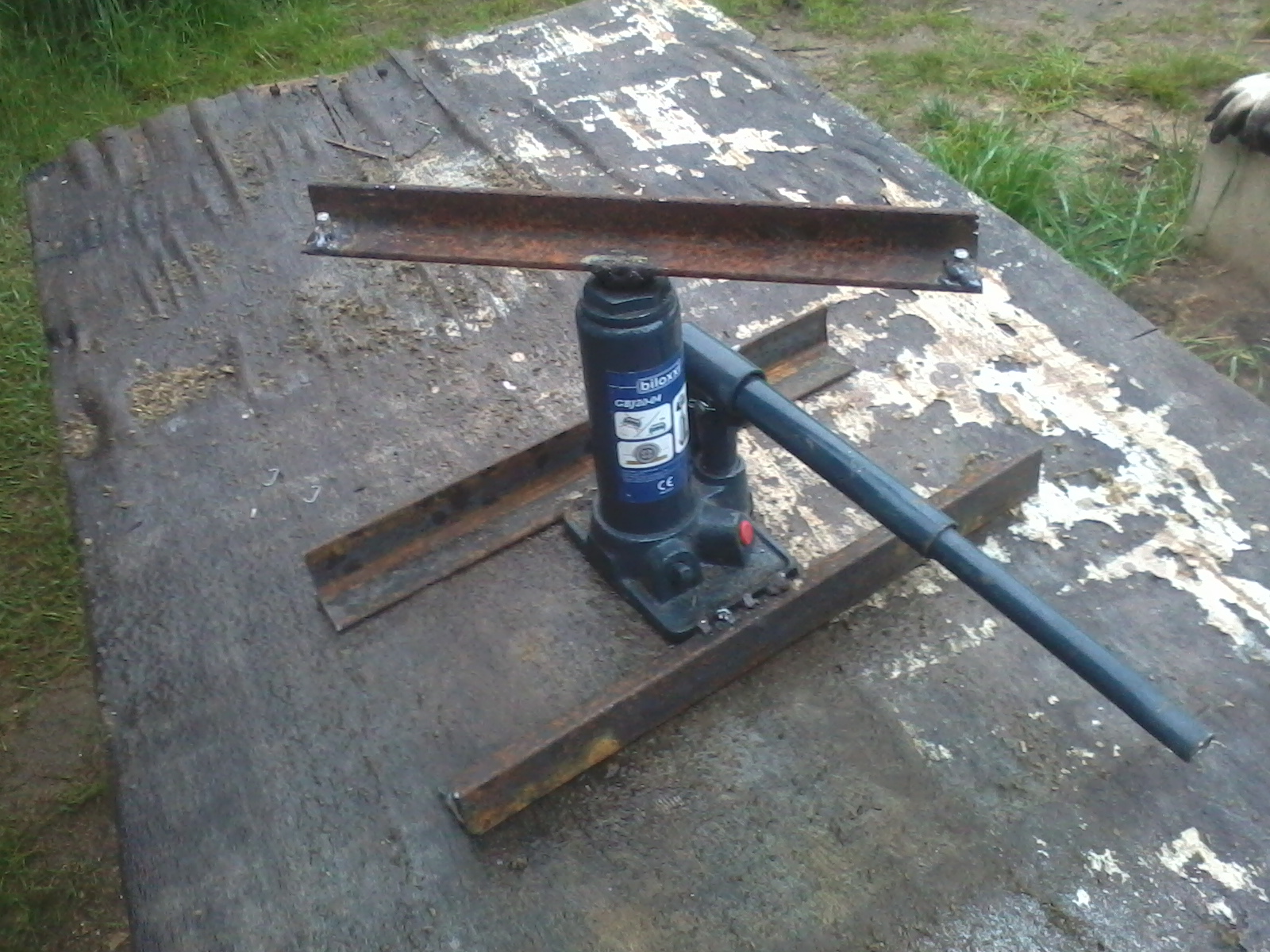

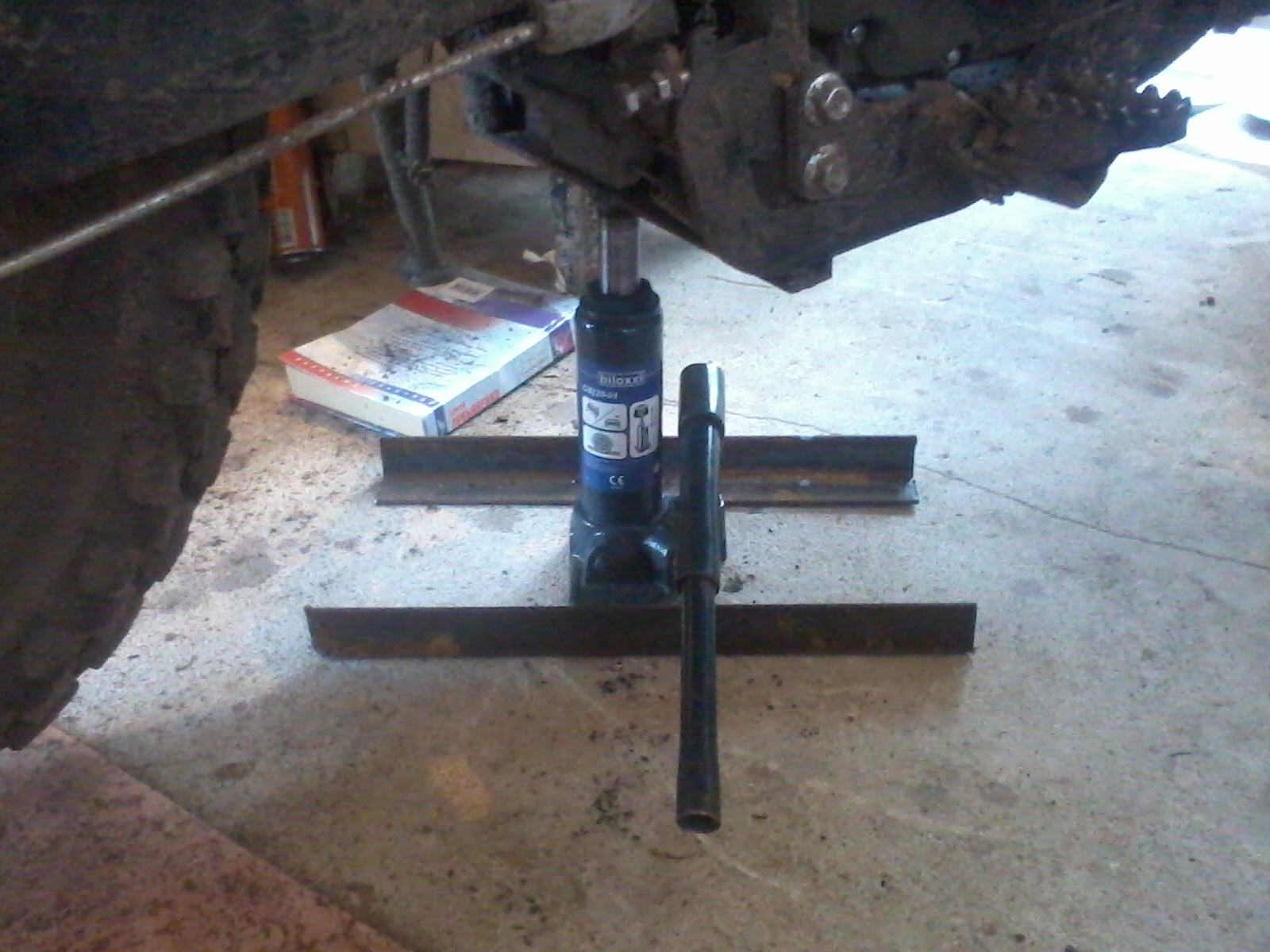

serjlong Опубликовано 17 мая, 2016 Жалоба Опубликовано 17 мая, 2016 прокладка выхлопа из ВАЗ классики 4шт получилось за 50р- поставил сразу 2 штуки- перестал хлопать при сбросе газа- значит подсекала быстро-времено удлинил выхлоп- чиобы дальше от ушей и в номер не бил- труба ДЖЕК 25мм когда проверял проводку(силовой плюс стартера лежал и поджарился на глушаке)- вывел автопредохран в удобное мне место и на виду вместо центральной подставке сварил подъемник штатную фару разобрал внутрености поменял на Лексус-светодиоды -ближний свет поставил Лексус-светодиоды - дальний свет поставил Камри- линзо-ксенон(перепиленый) - свет вперед чтобы ночью деревья видеть все Цитата
dron220 Опубликовано 17 мая, 2016 Жалоба Опубликовано 17 мая, 2016 прокладка выхлопа из ВАЗ классики 4шт получилось за 50р- поставил сразу 2 штуки- перестал хлопать при сбросе газа- значит подсекала быстро-времено удлинил выхлоп- чиобы дальше от ушей и в номер не бил- труба ДЖЕК 25мм когда проверял проводку(силовой плюс стартера лежал и поджарился на глушаке)- вывел автопредохран в удобное мне место и на виду вместо центральной подставке сварил подъемник штатную фару разобрал внутрености поменял на Лексус-светодиоды -ближний свет поставил Лексус-светодиоды - дальний свет поставил Камри- линзо-ксенон(перепиленый) - свет вперед чтобы ночью деревья видеть все А генератор потянет весь этот свет, особенно ксенон? Цитата

ССафрон Опубликовано 18 мая, 2016 Жалоба Опубликовано 18 мая, 2016 прокладка выхлопа из ВАЗ классики 4шт получилось за 50р- поставил сразу 2 штуки- перестал хлопать при сбросе газа- значит подсекала быстро-времено удлинил выхлоп- чиобы дальше от ушей и в номер не бил- труба ДЖЕК 25мм когда проверял проводку(силовой плюс стартера лежал и поджарился на глушаке)- вывел автопредохран в удобное мне место и на виду вместо центральной подставке сварил подъемник штатную фару разобрал внутрености поменял на Лексус-светодиоды -ближний свет поставил Лексус-светодиоды - дальний свет поставил Камри- линзо-ксенон(перепиленый) - свет вперед чтобы ночью деревья видеть все Ездить с такой крутой фарой и при этом с такой выхлопной трубой, это ппц полный (всмысле труба). 1 Цитата

serjlong Опубликовано 18 мая, 2016 Жалоба Опубликовано 18 мая, 2016 генератор тянет: ближний-25вт, дальний-20вт, ксенон-35вт работа по установке хромтрубы заняла 1мин: поднял с пола, взял молоток, вбил. ночью свет -важнее чем громкий выхлоп. обдумываю установку второго глушителя с правой стороны , из дымоходной нержТрубы 100мм и двух заглушек- бюджет 600р, остается попрос стыковки. Цитата
