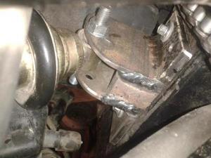

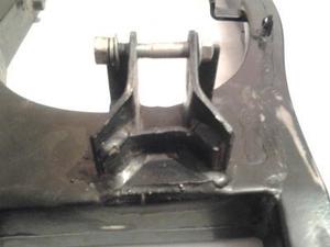

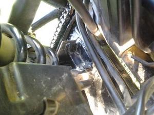

ССафрон Опубликовано 13 июня, 2016 Жалоба Опубликовано 13 июня, 2016 пробежал до 30 страницы. а верхнее крепление надо что делать (на будущее) ???? Цитата

TREMBle Опубликовано 14 июня, 2016 Жалоба Опубликовано 14 июня, 2016 пробежал до 30 страницы. а верхнее крепление надо что делать (на будущее) ???? узнаю свои работы по переделки крепления, 2ая сверху фотка. В этом году переделал еще раз, поднял выше на 3 см Цитата
ССафрон Опубликовано 14 июня, 2016 Жалоба Опубликовано 14 июня, 2016 узнаю свои работы по переделки крепления, 2ая сверху фотка. В этом году переделал еще раз, поднял выше на 3 см да, да))))) я знаю что твои))))) Цитата
