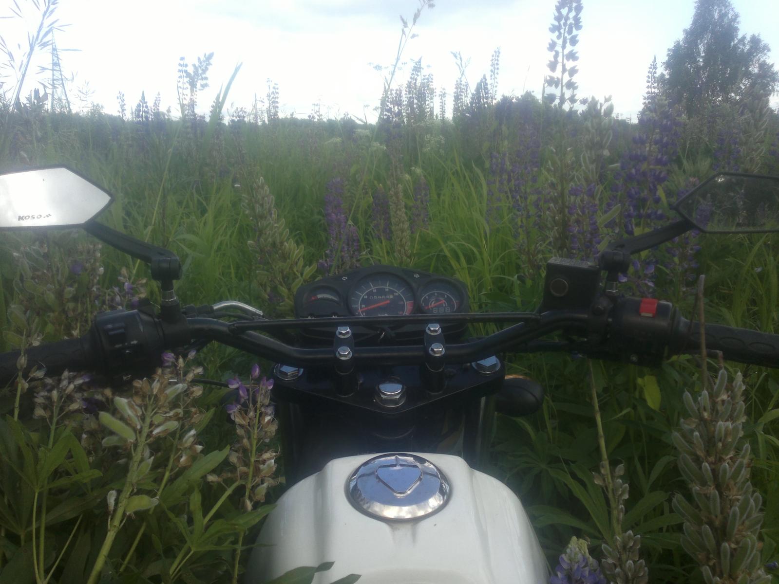

Успокоитель с "Али"! Сегодня гонял на даче-ролик блин в сторону выворачивает! Китайский говноболт постоянно раскручивается! Заменю на нормальный потом! Защита -толи с ИЖа или Восхода! Зимой покупал!
