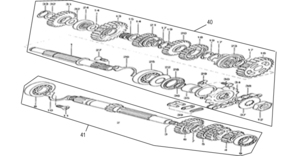

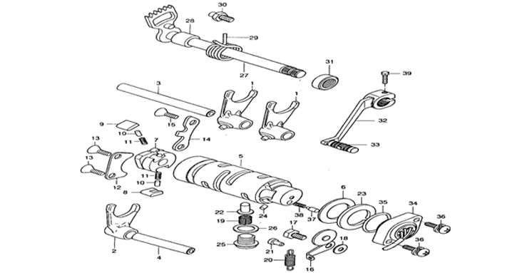

Evgesha Опубликовано 24 июня, 2016 Жалоба Опубликовано 24 июня, 2016 Пробег 420 км. Сегодня тоже появился скрежет из двигателя на 4 передаче, перехожу на 3 пропадает, на 5 тоже отсутствует В динамике провалов нет. Скрежет как будто не включена передача. Что может быть? Всем привет! У меня пробег 300 км. Тоже появился треск-скрежет на четвертой передаче. Что может быть? Цитата
Evgesha Опубликовано 24 июня, 2016 Жалоба Опубликовано 24 июня, 2016 Нашел вот такие чертежики нашей коробки Цитата
