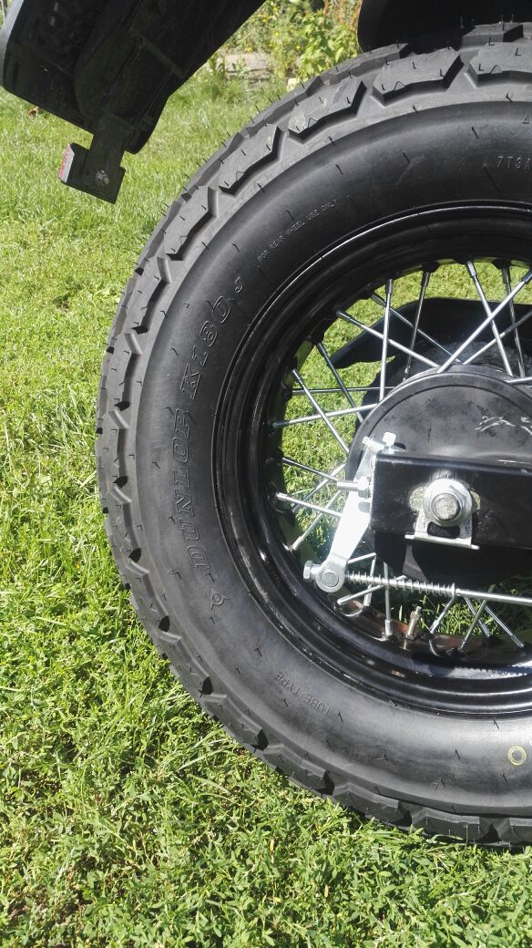

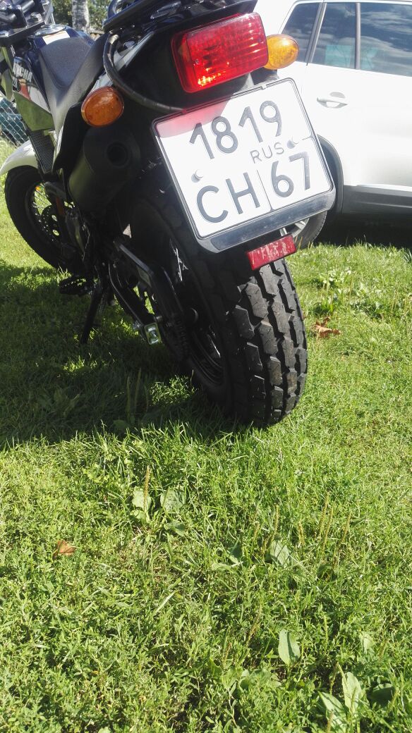

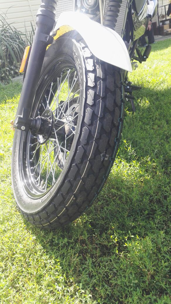

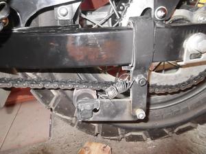

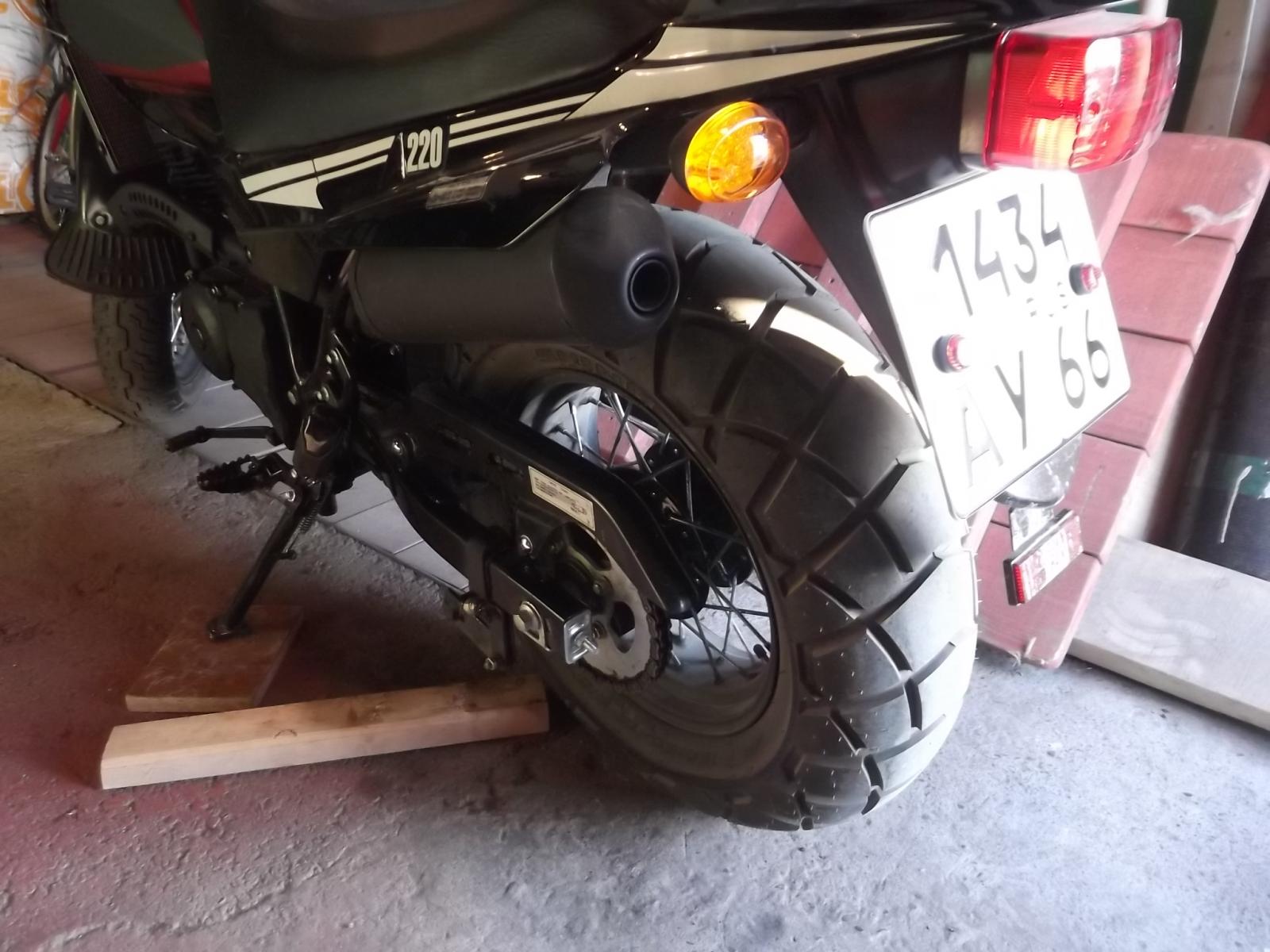

Риналь Опубликовано 8 августа, 2016 Жалоба Опубликовано 8 августа, 2016 Привет форумчане! Хочу поделиться, сконструировал успокоитель цепи (в прикреплении фото) После нестерпимого биения колеса при 60км.ч. Поменял резину на шинко корея (в прикр.фото) Цитата
путник1 Опубликовано 8 августа, 2016 Жалоба Опубликовано 8 августа, 2016 натяжитель помог избавиться от биения, и мот не планируется использовать как вездеход коль поставлена дорожная резина? Цитата

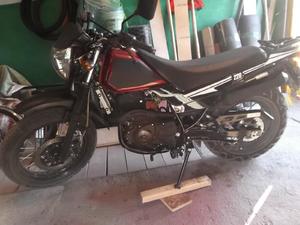

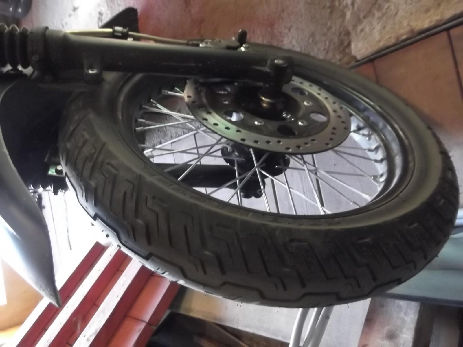

Михаил1981 Опубликовано 8 августа, 2016 Жалоба Опубликовано 8 августа, 2016 Привет всем! Вот решился примкнуть в Ваше сообщество! МОТ купил ещё в апреле, на сегодня накатал 1200 км с копейками. Форум прочитал весь, и про "брата" Фантома - Форестера, тоже. Много чего сделал по советам форумчан, но, как говорится, это ещё не паханное поле - дорабатывать и делать под себя можно до прародителя :-) (TW200). Только что поменял резину на Dunlop K180 - мне понравилась - МОТ идёт более стабильно на асфальте, нет вибраций от шашечек на родной резине. Родную, скорей всего, продам. Потратился на Dunlop, а ещё задумал со светом головным разобраться - поставить фару от ИЖа. Если кому будет интересно, расскажу, что сделал/поставил на Фантома. Главный вывод по моту - мне нравится! 1 Цитата

Риналь Опубликовано 9 августа, 2016 Жалоба Опубликовано 9 августа, 2016 натяжитель помог избавиться от биения, и мот не планируется использовать как вездеход коль поставлена дорожная резина? Успокоитель, чтобы цепь не болталась. А резина езда по городу и по трассе, вибрации ноль. Цитата
nikolahelm Опубликовано 9 августа, 2016 Жалоба Опубликовано 9 августа, 2016 Ну если именно этот мот брался для города и трассы - то я это го не понимаю ) уж простите , а успокоитель у меня бы до первого пенька доехал ) 2 Цитата
капер1966 Опубликовано 9 августа, 2016 Жалоба Опубликовано 9 августа, 2016 Ну если именно этот мот брался для города и трассы - то я это го не понимаю ) уж простите , а успокоитель у меня бы до первого пенька доехал ) Поддерживаю. Проще сразу купить дорожный мот. Цитата

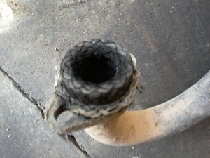

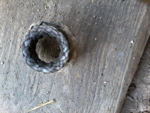

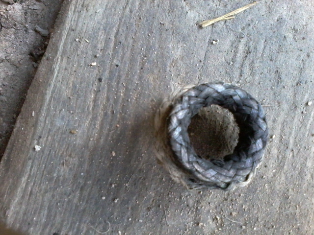

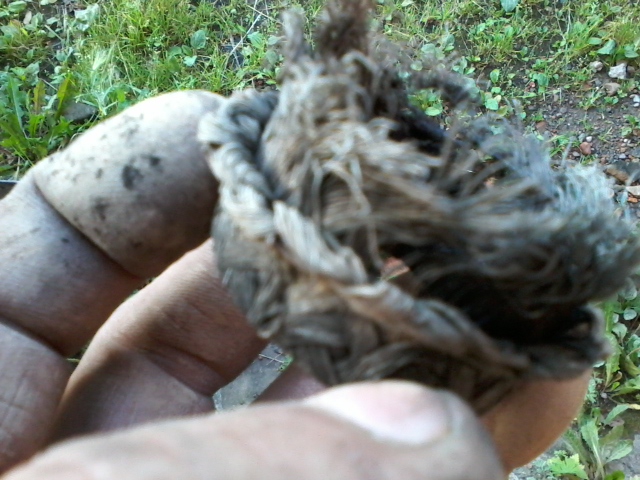

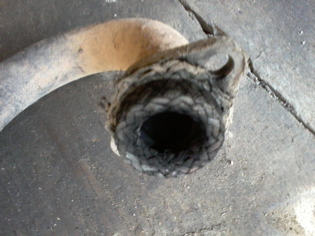

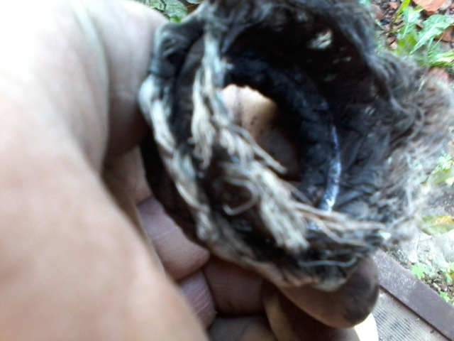

Иван 27 Опубликовано 9 августа, 2016 Жалоба Опубликовано 9 августа, 2016 Это самодельная прокладка их сетки (экран-рукав,в радиотехнике). Свернул в 3 раза. Ставится между патрубков и головкой. Охвостья я заправлять в щель между фланцем и патрубком. Потому на патрубке и выглядит прилично. Цитата

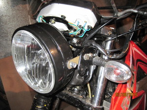

Viktor. Опубликовано 9 августа, 2016 Жалоба Опубликовано 9 августа, 2016 Привет всем! Вот решился примкнуть в Ваше сообщество! МОТ купил ещё в апреле, на сегодня накатал 1200 км с копейками. Форум прочитал весь, и про "брата" Фантома - Форестера, тоже. Много чего сделал по советам форумчан, но, как говорится, это ещё не паханное поле - дорабатывать и делать под себя можно до прародителя :-) (TW200). Только что поменял резину на Dunlop K180 - мне понравилась - МОТ идёт более стабильно на асфальте, нет вибраций от шашечек на родной резине. Родную, скорей всего, продам. Потратился на Dunlop, а ещё задумал со светом головным разобраться - поставить фару от ИЖа. Если кому будет интересно, расскажу, что сделал/поставил на Фантома. Главный вывод по моту - мне нравится!IMG-20160808-WA0000.jpgIMG-20160808-WA0002.jpgIMG-20160808-WA0001.jpg Привет! Я вот-так пристроил, здесь ещё без облицовки панели приборов. Из родной ижевской лампочки сделал переходник под галогенку, поставил 35 w, в работе пока не проверил но мот стал красивше. Цитата

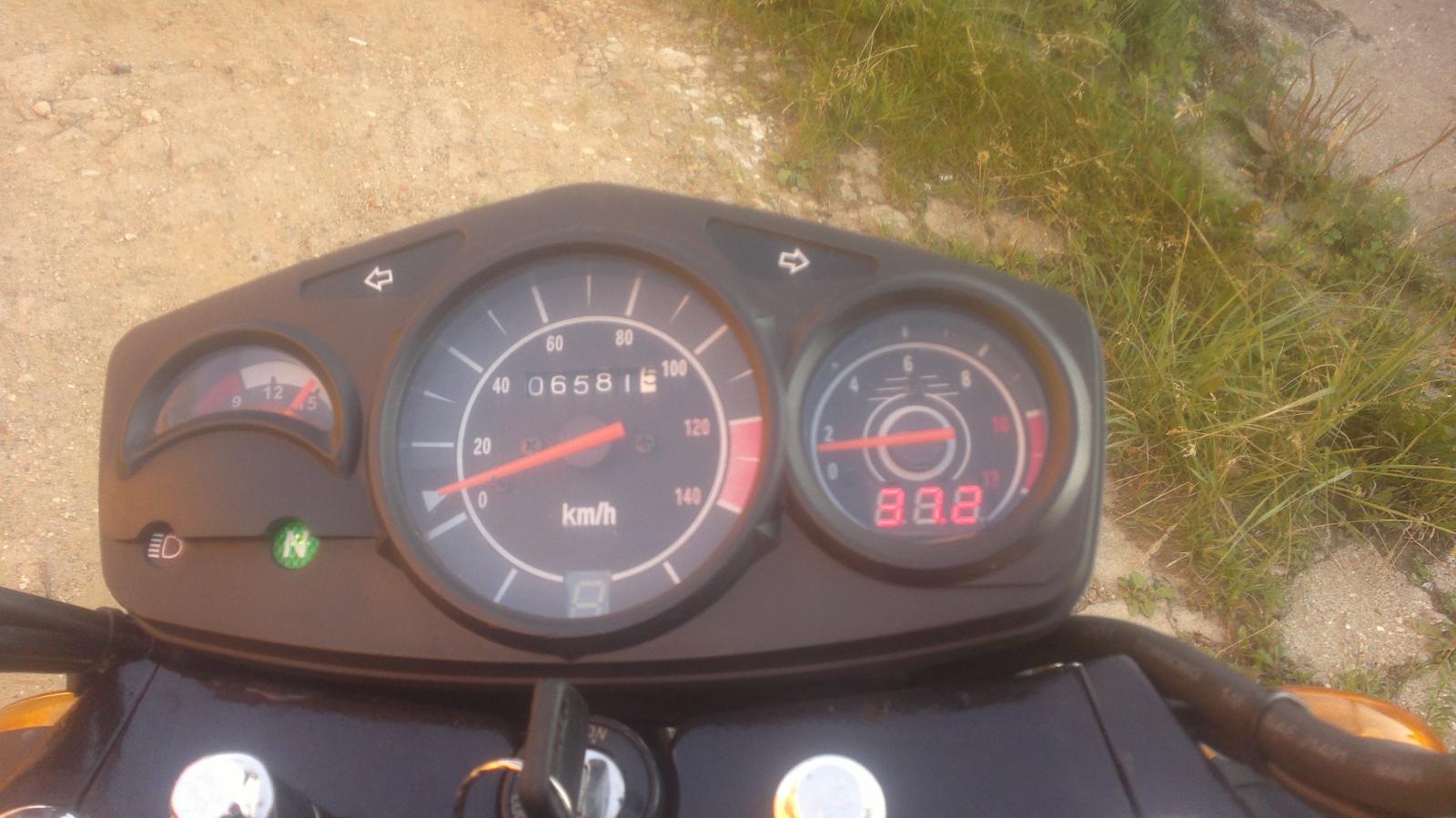

lipliplip Опубликовано 10 августа, 2016 Жалоба Опубликовано 10 августа, 2016 Парни! А кто ставил датчик температуры? И как его в радиатор корячить? Просто вдавить в соту?)))))) валялся датчик температуры с али. решил поставить. тока он до 110 градусов. пришлось чуть коректировать. сделал - показывает 80 значит 110. продаются на 150 градусов. менять не захотел, так как понял что он не нужен. 3 Цитата
