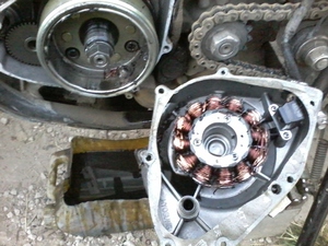

Иван 27 Опубликовано 18 августа, 2016 Жалоба Опубликовано 18 августа, 2016 Вот такая неприятность. Лопнул болт. Что мне надо проверить и приобретать? Цитата
Вовец Опубликовано 18 августа, 2016 Жалоба Опубликовано 18 августа, 2016 Жёстко выглядит. А что за болт лопнул ? Генератор похоже под замену Цитата

Иван 26 Опубликовано 19 августа, 2016 Жалоба Опубликовано 19 августа, 2016 Я не знаю почему так. Я тут то ели-ели сообразил как ставить, а вы мне еще предлагаете с сайта на сайт прыгать. Извините, не догоняй уже. Да и честно говоря может уже и не много осталось. Болт крепления обгонной муфты к ротору генератора. На фото он есть, обломок. Он ещё и сам ротор, где магнит, разрушил, порвал железо, магнит покрошился. Перемотать не получится, всё железо статорное погнулось. Цитата
nikolahelm Опубликовано 19 августа, 2016 Жалоба Опубликовано 19 августа, 2016 Покупать новое http://megastels.ru/katalog/desna220-fantom/magneto Цитата
