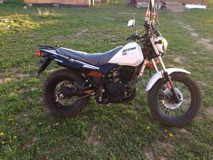

TREMBle Опубликовано 16 июня, 2014 Жалоба Опубликовано 16 июня, 2014 Оййеой, печалька. Я свойтестирую на типа эндурной трассе, по лесной тропинки навалены деревья и присыпанны грунтом, получаются трамплинчеки, хорошо прыгает, жостко приземляться. Амортизатор проверил сразу, читал на форумах что приварен плохо, а последствия печальные. Цитата
Rost_ Опубликовано 17 июня, 2014 Жалоба Опубликовано 17 июня, 2014 Да, дружище, походу ты первый купил "проблемный" мот из всех здесь присутствующих. Твои "мелочи" здесь уже описывались, лечится легко. А вот сорванный аммортизатор - это уже серьезно. Цитата

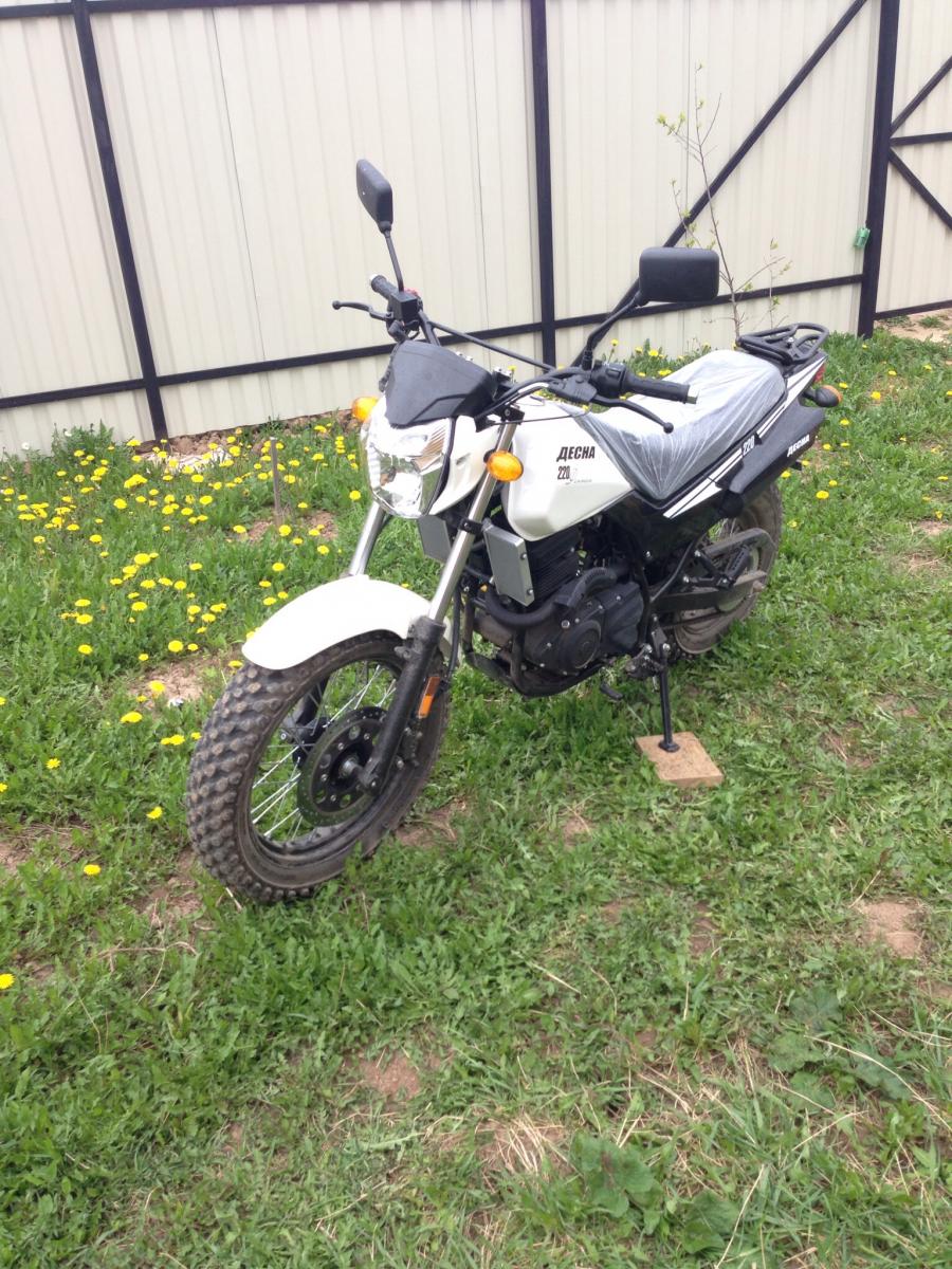

serega1077 Опубликовано 18 июня, 2014 Жалоба Опубликовано 18 июня, 2014 По опыту знаю по подобным случаям, поломка крепления амортизатора (узла механизма) требует независимой экспертизы. В инструкции не оговорены особые условия эксплуатации. Техника изначально предназначена для ВСЕДОРОЖНОЙ эксплуатации. Берите письменный отказ или входящий номер на своё обращение, фото, заключение эксперта и с заявлением в арбитражный суд. Замена или ремонт за счёт продавца, в дальнейшем продавец выясняет отношения с производителем. Отремонтировале в салоне бесплатно. Но сначала говорили по телефону что мол на раму гарантии нет. В гарантийном листе ни чего о раме не сказано. И по ходу горантия только на движок и то если проходиш вовремя т.о. Но когда привез в салон на осмотор приняли без обьяснения причин поломки. Через неделю позвонили и забрал. Сделали все: сломанный пластик, порванные провода и шланги. Ухо армотизатора правда сделали самопальное из киска швеллера. Цитата

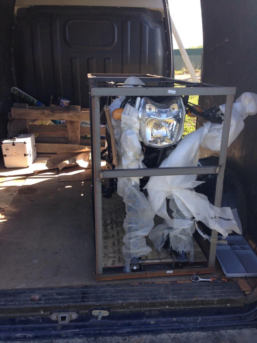

serega1077 Опубликовано 18 июня, 2014 Жалоба Опубликовано 18 июня, 2014 Недавно писал о недостатках теперь о хорошем. Как все начиналось: Купил его в каробке примерно в таком виде- Собирал сам ну и жена немного помагала где придержать что подать. Собрал- Там ни чего сложного он был собран на заводе и разобран для транспортировки. Зато при сборке смазал все движущиеся детали и протянул все болты. Пока буду обкатывать и дорабатывать этот аппарат. Вот покатался на даче и в лесу. 1 Цитата

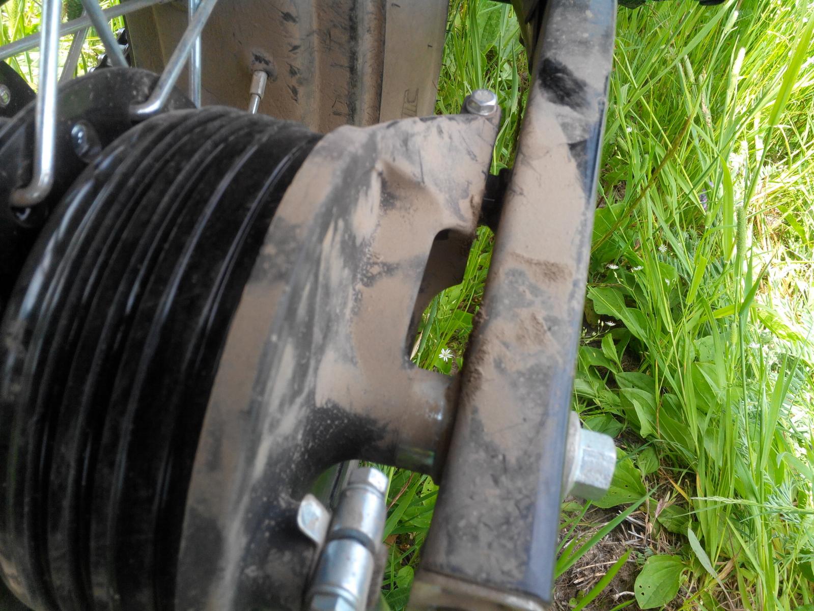

BOSSS512 Опубликовано 30 июня, 2014 Жалоба Опубликовано 30 июня, 2014 у всех такой зазор между вилкой и барабаном или я цепь неаккуратно подтянул? Цитата
serega1077 Опубликовано 30 июня, 2014 Жалоба Опубликовано 30 июня, 2014 у всех такой зазор между вилкой и барабаном или я цепь неаккуратно подтянул? IMG_20140630_140309.jpg У меня да. Я сам собирал с коробки и заметил что зазор большой но он ни на что не влияет, все держится. Цитата
