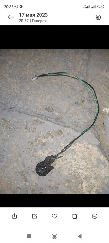

Jnec Опубликовано 17 мая, 2023 Автор Жалоба Опубликовано 17 мая, 2023 3 часа назад, Сергъ сказал: Сделай замеры, лишним не будет. После ночи 12,4-12,6 Вольт, во время заводки трудно померить, но ниже 10,5 В не должно проседать, во время работы с включёнными фарами не должно быть ниже 14 В. Может и водой что-нибудь залил, где-нибудь контакт плохой, ну тут искать надо. Сегодня купил новый коммутатор хотел подключить ,в инете посмотрел распиновка ,и там везде желто-черный провод идёт от катушки зажигания ,но у меня вместо него идёт красный провод,решил проследить куда он идёт ,потому что провод с катушки явно не идёт на коммутатор, я выяснил что он идёт к какому то датчику чтоль в самом внизу мотоцикла ,фото прилагается ,здесь была терсотрубку ,когда разрезал внутри было полно воды,теперь вопрос к спецам,этот провод от коммутатора так и должен сюда подключаться?и что это за штука такая вообще? Цитата

Jnec Опубликовано 18 мая, 2023 Автор Жалоба Опубликовано 18 мая, 2023 Вообще ситуация следующая ,все собрал ,новый коммутатор поставил ,все тоже самое ,с горки запускается ,с стартера нет, если снять датчик то даже с горки не запускается ,проблема как мне кажется в этом датчике, Цитата
Летучий Голландец Опубликовано 18 мая, 2023 Жалоба Опубликовано 18 мая, 2023 20 часов назад, Jnec сказал: датчик подножки По сути это обычный концевик, замкни провода и забудь. Только если на горячую заводится, табл явно не в нем. Цитата
Jnec Опубликовано 18 мая, 2023 Автор Жалоба Опубликовано 18 мая, 2023 1 час назад, Летучий Голландец сказал: По сути это обычный концевик, замкни провода и забудь. Только если на горячую заводится, табл явно не в нем. Ты прав, замкнул, не заводится на холодную Цитата
