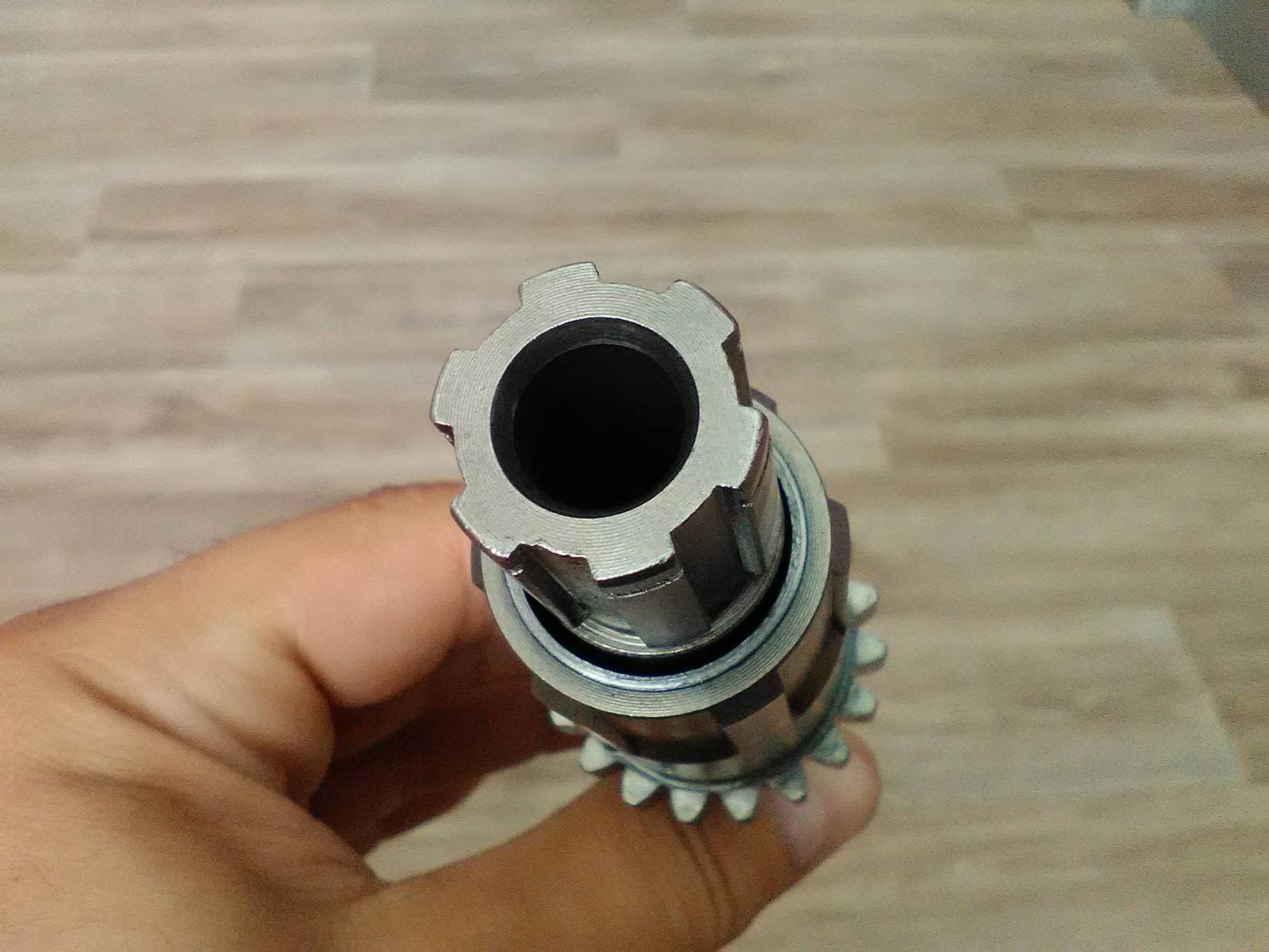

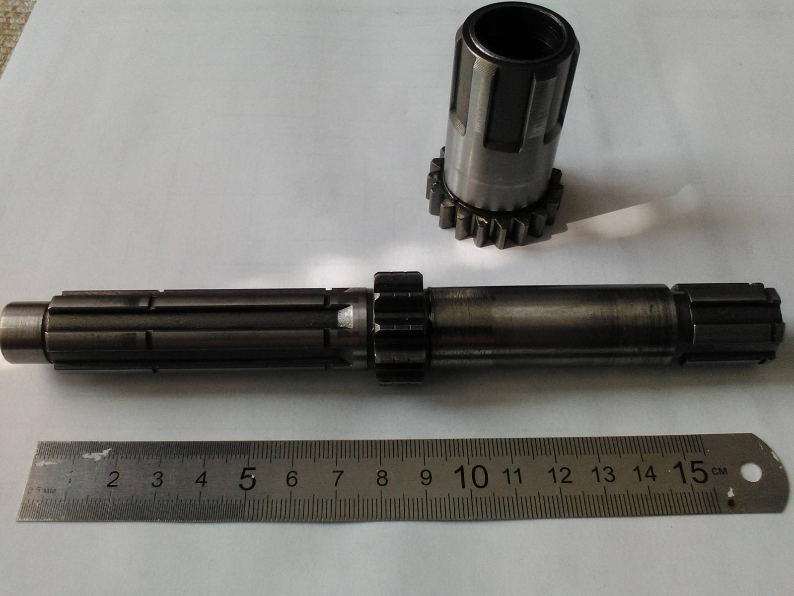

фотки бы выложили вала и втулок, интересно веть.
да я стараюсь,сука не выходит,,)))

нарастили выработку на валу? и на оригинальных втулках есть еще маслоудерживающие ямки внутри...

вал отполировали,на нем масло каналы на фото не видно,а втулку запрессовали в шестерню на фото видно,делали инженера на авиационном заводе.Так что надеюсь специалисты бронза с35На нижнем фото вал до ремонта

еслм только отполировать то это неправельно...смотри,диамерт внутренней и внешней стороны втулок одинакоков. Но внутренний диаметр вала выработался и вдобавок полирнули, там будет хороший люфт, он никак ненужен. Мой запасной комплект валов так и лежит, ждет когда наварю и проточу.

Какой люфт?Втулку зачем точили?Её же и подгоняли к валу это парная деталь другие допуски в норме их никто не трогал)))
