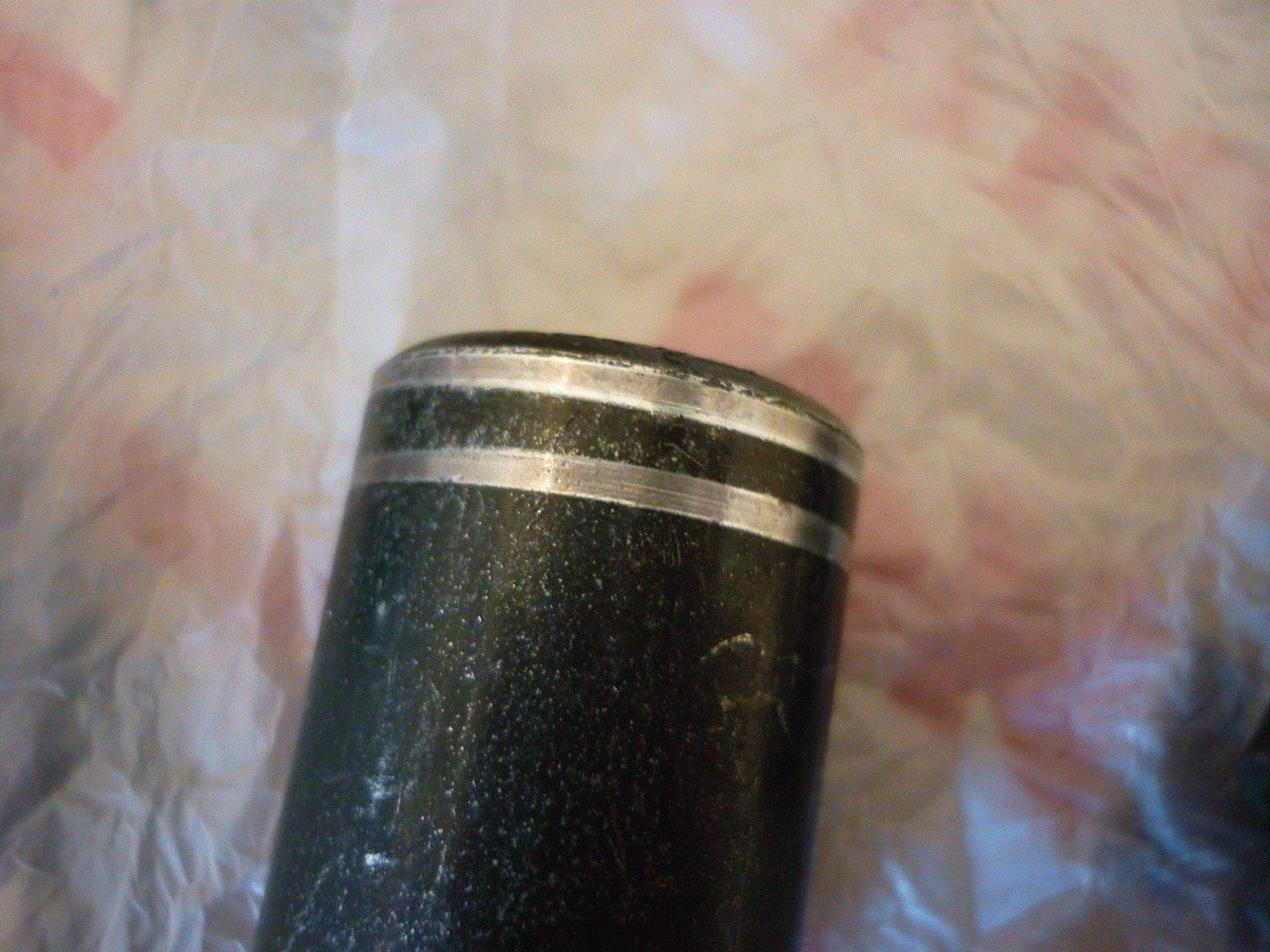

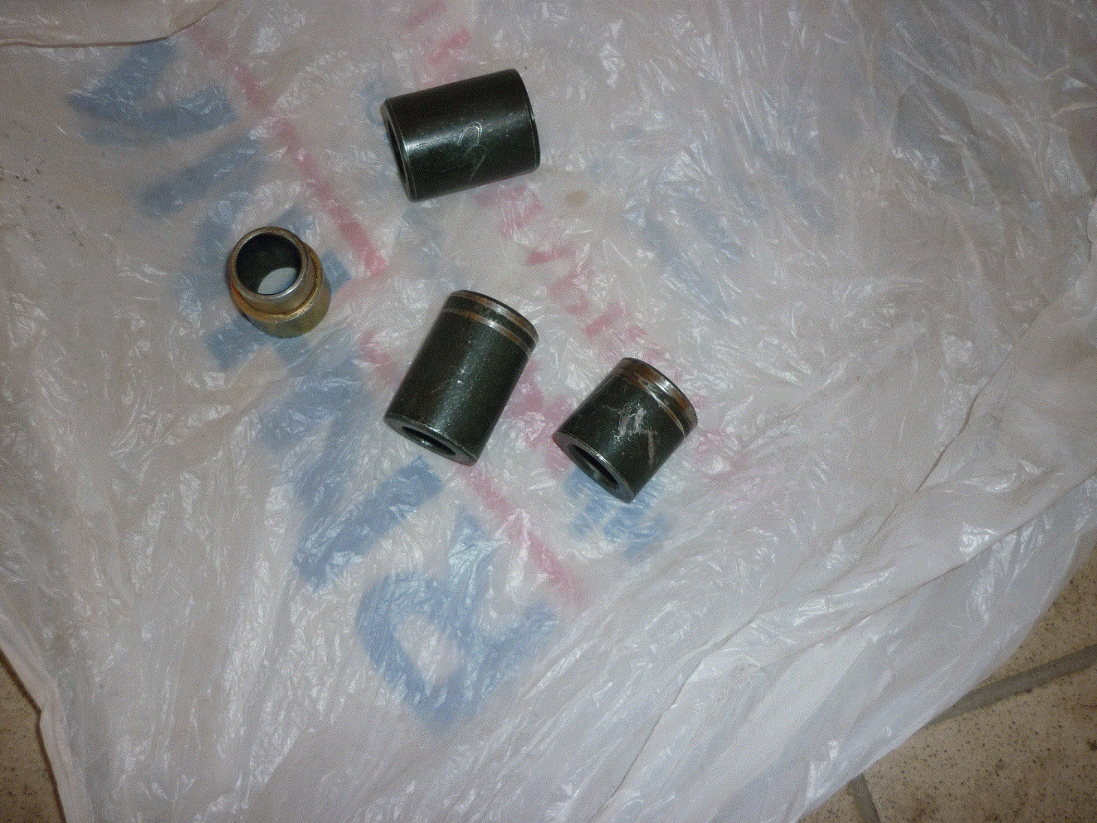

Сегодня забрал втулочки у токаря,уже покрасил и поставил на мотоцикл, колеса отбаллансировал .Токарю надо отдать ось колеса вместе со старыми втулками и новым  подшипником 6004, чтобы он втулки подогнал так ,чтобы плотно надевались , а в подшипник плотно запрессовать . Я использовал сталь 40х на все втулки. Теперь на очереди замена масла в вилке.

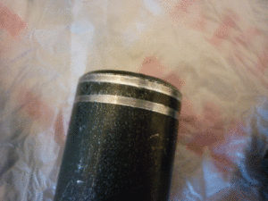

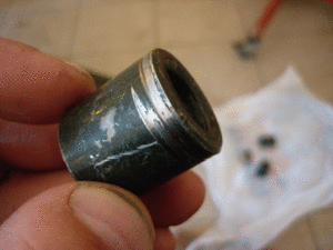

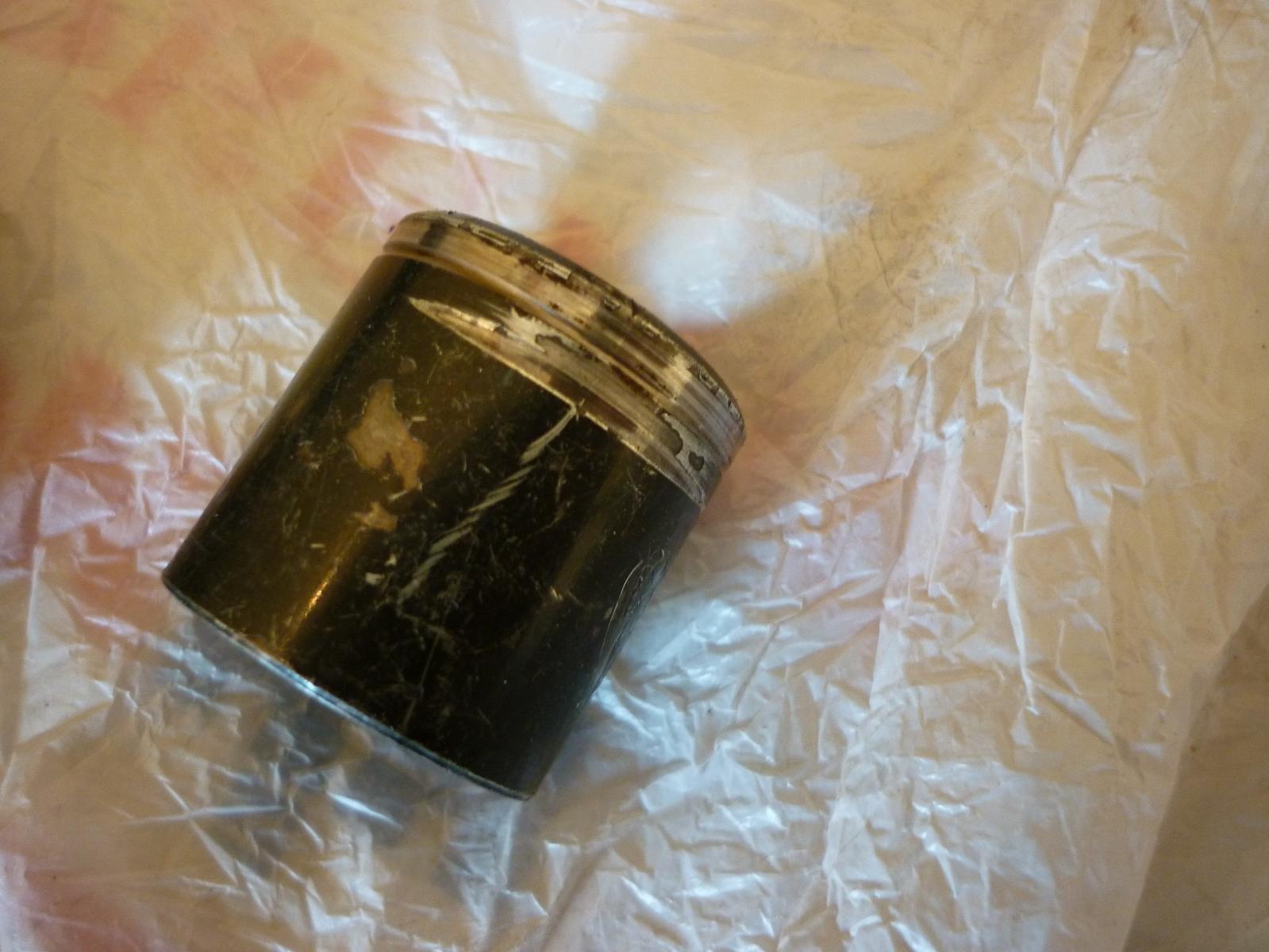

Макс сбрасываю фото отчет ,по твоей просьбе ,может кому еще пригодится.Вот все втулочки которые я перетачивал,они все с выроботкой от сальникаpost-17365-0-29997200-1455298472_thumb.gifpost-17365-0-56184700-1455298592_thumb.gifpost-17365-0-30560900-1455298615_thumb.jpgpost-17365-0-37029100-1455298632_thumb.gif ,метал сырой. Вот втулка со звезды,зазор светится.post-17365-0-98495400-1455298694_thumb.gifpost-17365-0-51915300-1455298722_thumb.gif. вот сальникpost-17365-0-51460400-1455298781_thumb.gifвторой более менее живой.  а это  втулки которые мне сделал токарь.post-17365-0-23359400-1455298884_thumb.gif post-17365-0-30156400-1455298864_thumb.gif

Спасибо,работа серьёзная,сколько пробег мотоцикла?И были ли люфты в колёсах?В связи с чем ты взялся за такой перетрях)))?
Пробег почти 8000 . Решил проверить как подшипники поживают,попал на ремонт)))
