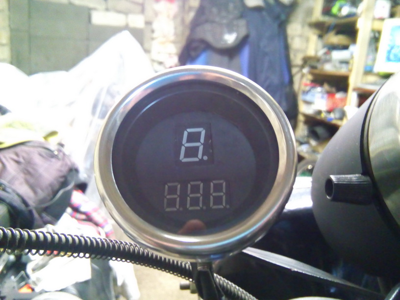

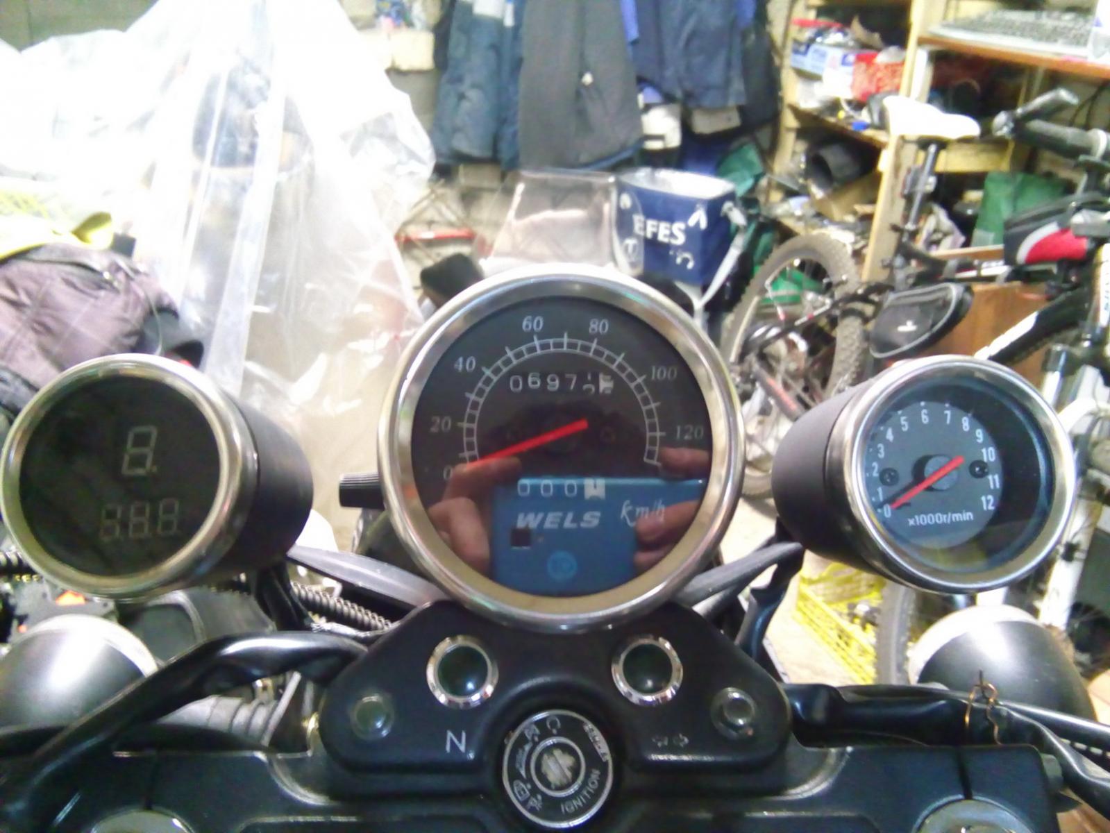

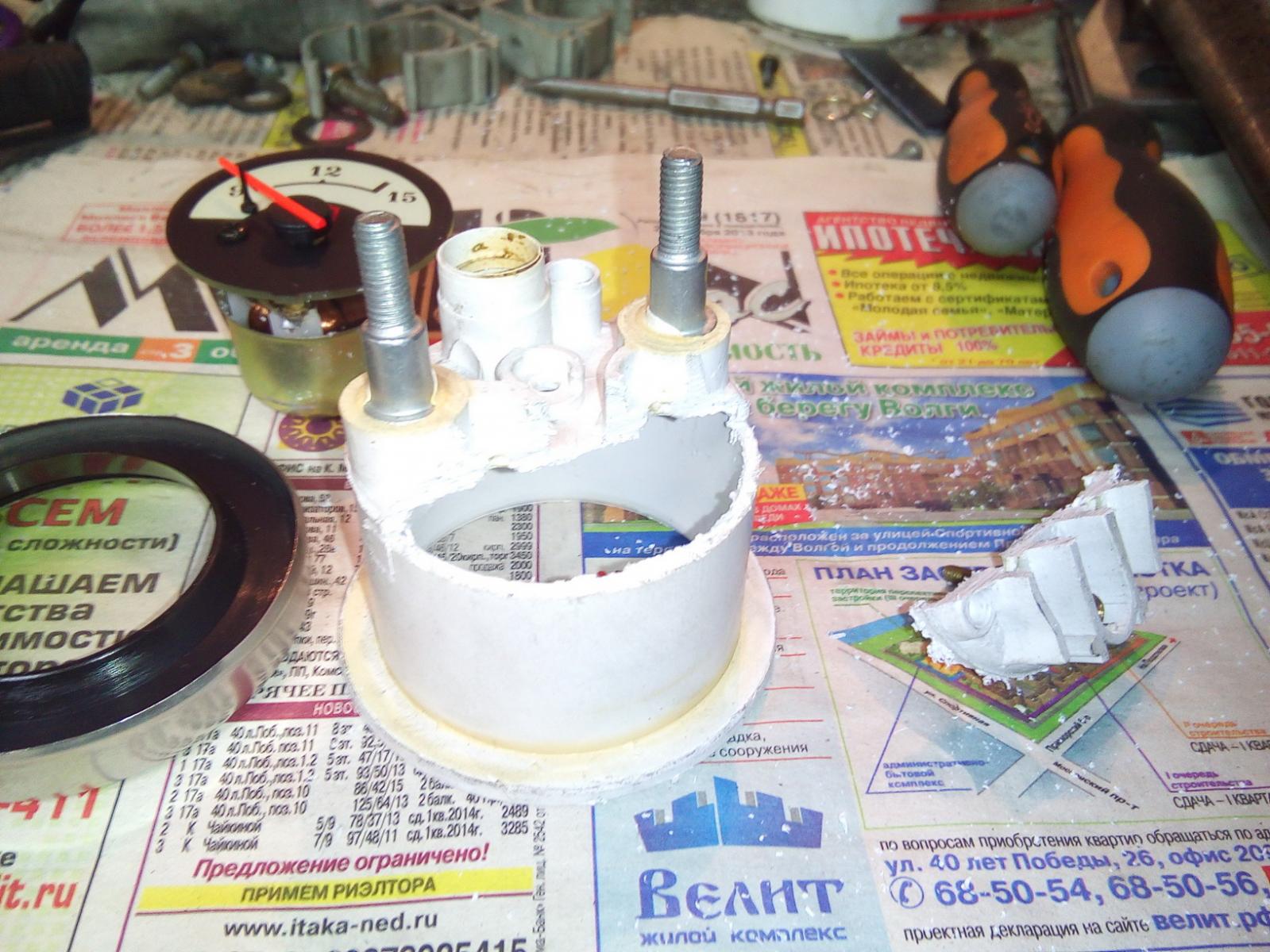

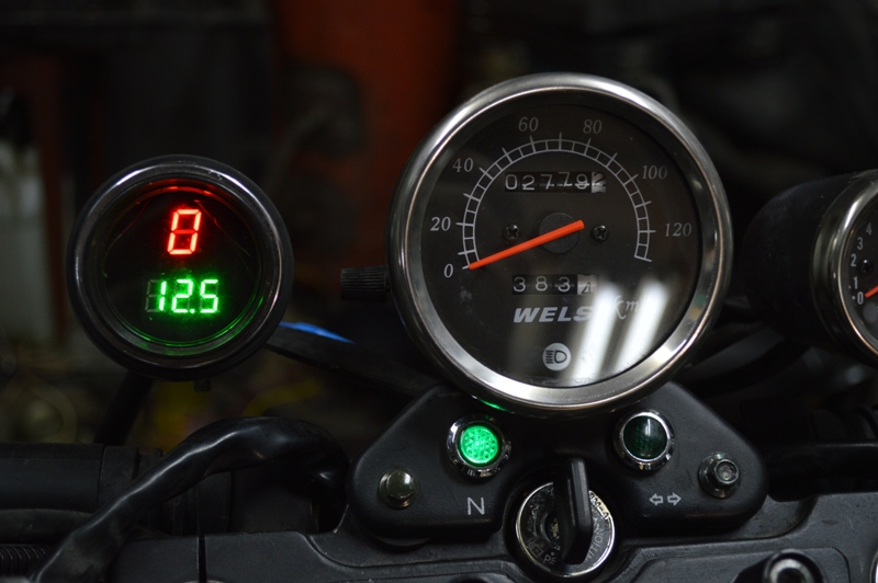

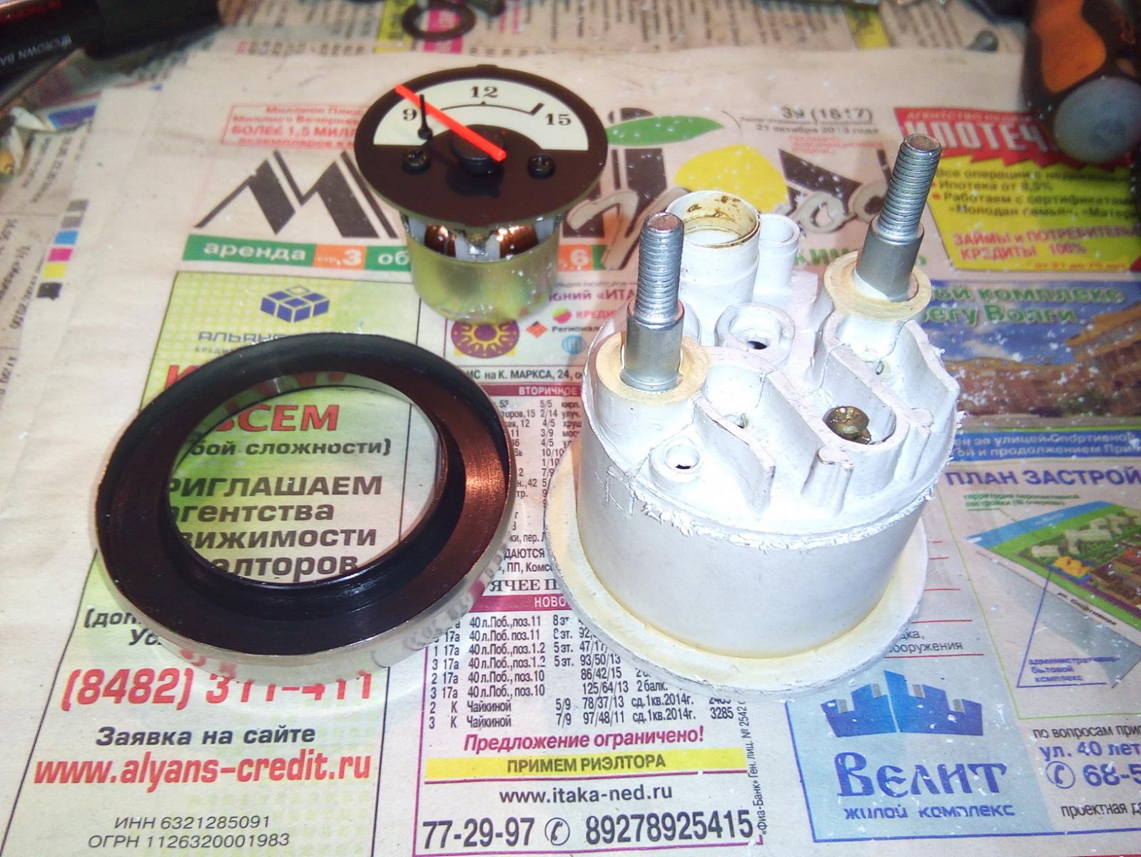

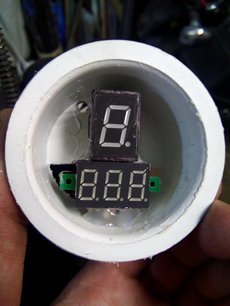

Хорошая была работа по переделке вольтметра, но хочется видеть родные приборы в едином стиле :-)
Аккуратно расчленяем родной вольтметр, Монтируем имеющиеся индикаторы. Собираем и наслаждаемся проделанной работой. Последнее фото то что было до..
Рома, тебе для полного комплекта еще тахометр цифровой надо поставить :)

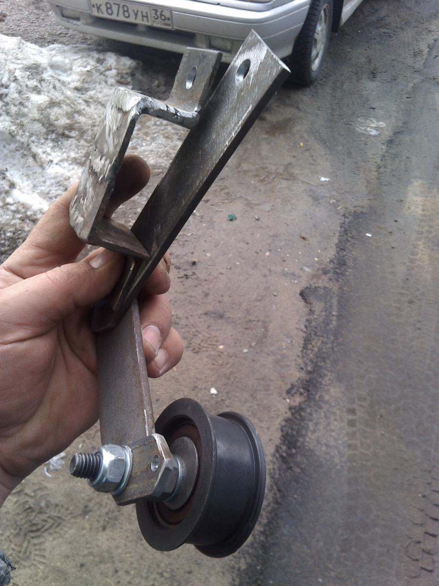

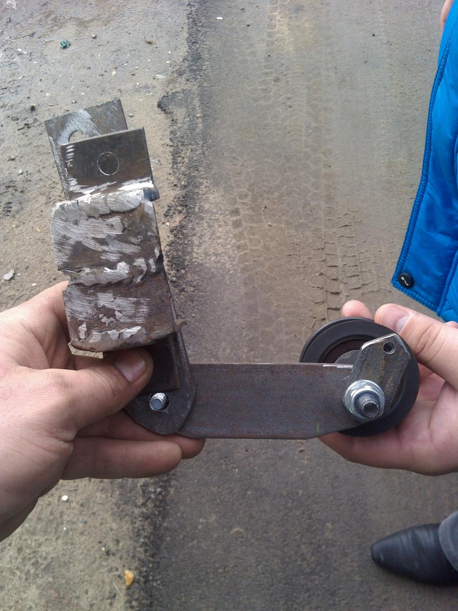

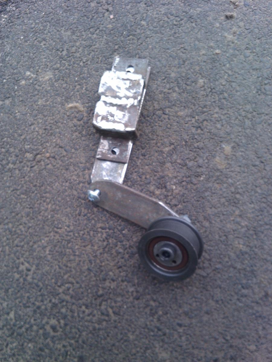

доделал наконец  натяжитель цепи,правда чет фотки не все загружаются,пишет что размер привышает. устанавливал,на подножке газовал,вроде все крутится нормально,на ходу правда не пробывал.
Я тоже думал как сделать,тема хорошая!!! Давай подробно ,ролик с чего и пружину какую и куда будешь ставить.
паш,а для чего сей девайс,я что то даже примерно не в курсе(я понял что натяжитель цепи)но в чем возникла необходимость?
ролик натяжной с жигулей,крепится натяжитель у меня где то на середине маятника, там где заканчивается резиновый отбойник который одетый на маятник.а ролик идет к задней звезде,(не так как велосипеде,а на обород) так было сделано из-за того что там самое широкое место (между маятником,,и колесом) если делать в обратную сторону то маятник цепляется.(вместо ролика нужно ставить звездочку,но для этого нужно более точно заганяться с размерами и какуюто втулку точить.) пружинка не знаю с чего,на работе нашел ,цепляется за крепление кожуха цепи. как покрашу установлю и сфоткаю на месте.
максим, я даже не знаю ,наверно для души, просто когда натягиваеш цепь,то она быстро растягивается,если оставлять ослабленной то гремит и звезды быстро изнашиваются,и резиновый отбойник на маятнике  трет а так вроде и цепь не тянется и натянутая всегда хорошо,да и следить за этим не надо,поставили забыл,он сам подтягивает.
спасибо понял!Не выезжал ещё?
Принцип работы понял. Идея со звездочкой мне тоже кажется интереснее.Надо прикинуть размеры,звезду наверное придется проточить под втулку или подшипник. Завтра пойду размеры прикину и какой подшипник в звезду поставить , а может тоже как ты сделаю,так меньше проблем . Вопрос в том, что не сильно шумно ролик будет работать,со звездой наверное потише ?
