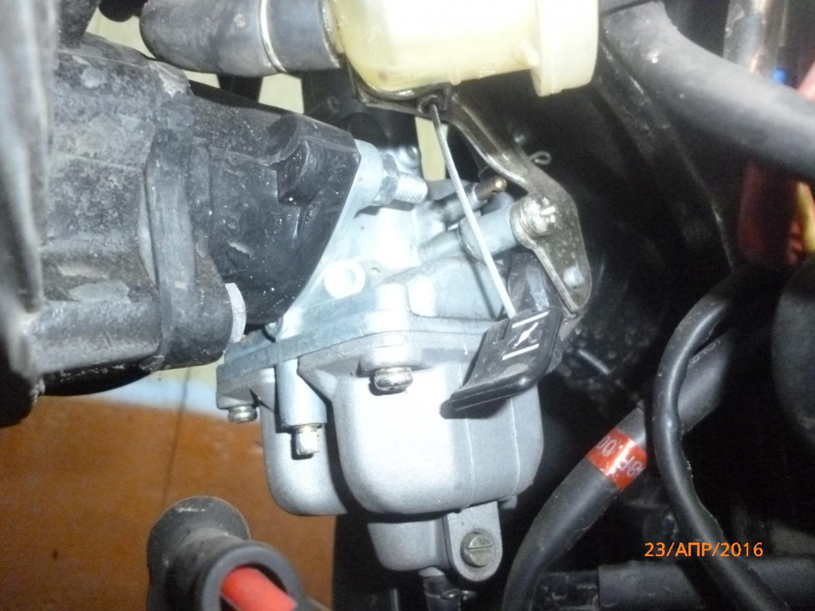

Сходил глянул, сфотал, какой винт кран имеется ввиду?
вот который чуть выше трубки поперек ввернут желтый

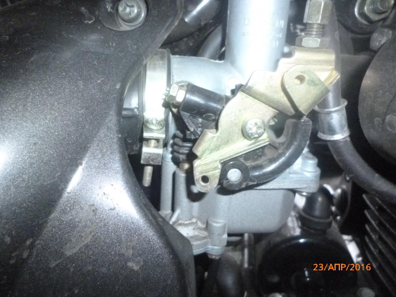

Как там на япошках,я не в курсе, но вот на Трофике вроде все довольно просто. Нужна ручка подсоса соединенная с черной пластмассинкой которая участвует в выборе угла наклона заслонки карбюратора, по ее радиусу тросик газа как раз идет. На фотке все видно отчетливо. Выдвинул вперед ручку газ прибавился, натянул, убавился. Там даже на железке отверстие есть, типа прикрутите кому надо.

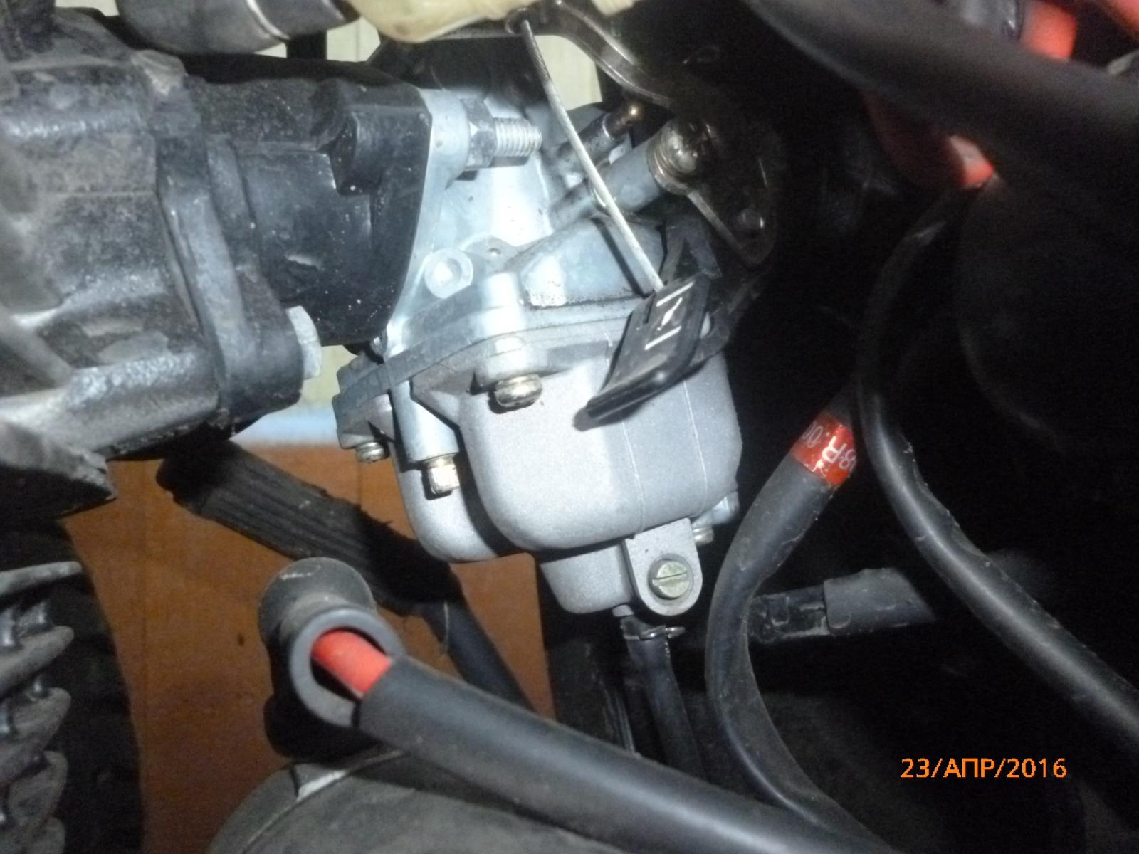

Ребят,подскажите.Сегодня заметил шланг не подключенный,куда он подключается?
Сейчас только сравнил. Реально у меня другой карб?

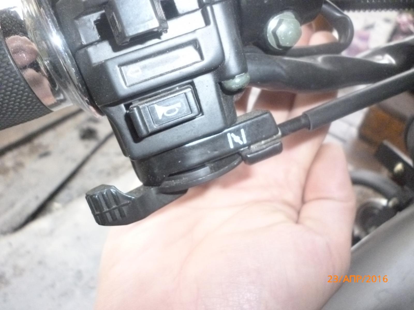

Вот ручка обогатителя  (так вроде называется), вот тросик. С другой стороны газ.
Вот нашел фото крышки с трубкой. Крышка не от нашего карба но принцип аналогичен, у нас точно такая же трубка, которая выходит за винтом-пробкой. Как только перелив бензин течет через трубку в шланг и на землю.
