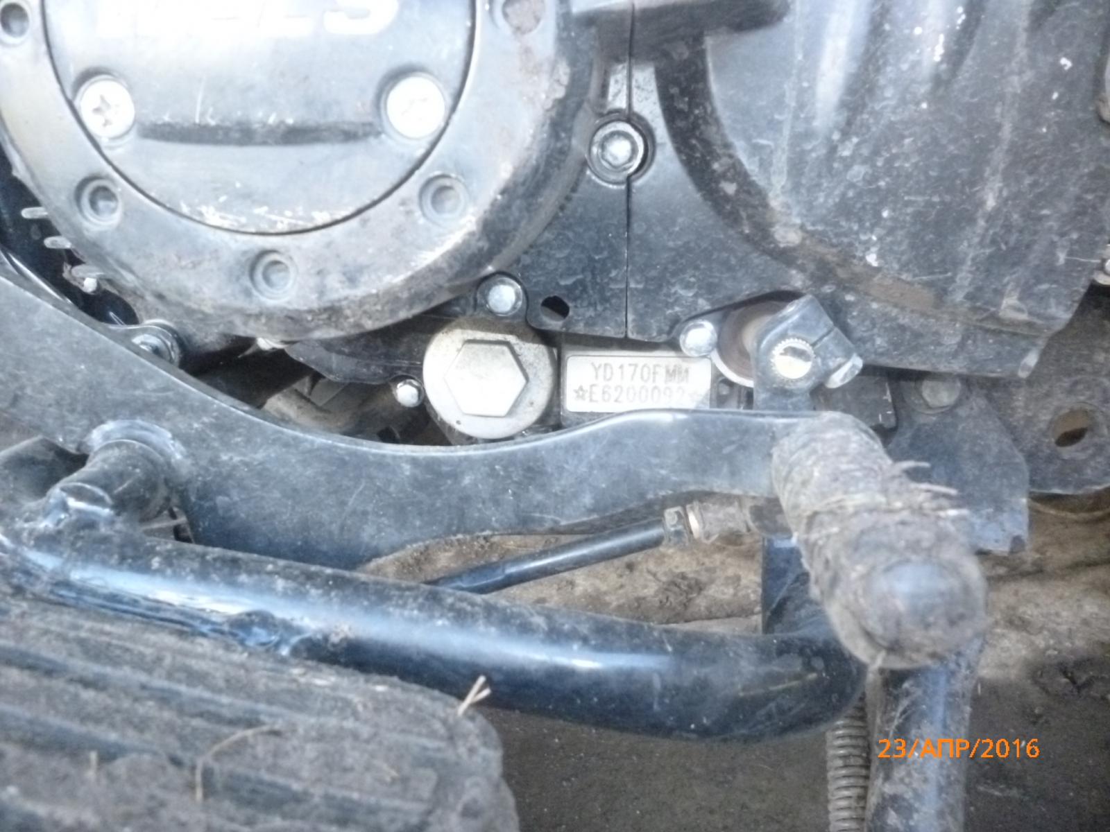

Да,вот тоже назрел вопрос по поводу маслофильтра.На нашем двигле сетка же вроде должна стоять.Слева за круглой крышкой внизу,с надписью WELS,так?Не смог ее открутить что б проверить,ударной отвертки нет,обыкновенной я один открутил винт,а на остальных уже почти резьбу слизал.Заливал уже 2 раза вэдэшкой в надежде на чудо,но пока курим)А по поводу карба,у меня карб с ускорителем,от карба идут два троса,под баком они соединяются в муфте в один трос.И слева,как у Земы выходит еще трос на воздушную заслонку.
Я думаю вот это место, где сеточка фильтра стоит?

нифига там в шестеренках не остается,там стоит маслянный насос который масло через радиатор ганяет,вот он какраз стоит за этой сеточкой и весь- весь мусор к себе присасывает.(придставь как будто пробку из ванной выдернул,где большинство мусора будет????)
За центрифугу тонкой очистки, что все дружно забыли..)) Она всю гадость и собирает получше фильтра и чистки требует тыс через 7, а сетка, что бы крупный мусор не тянуть с коробки

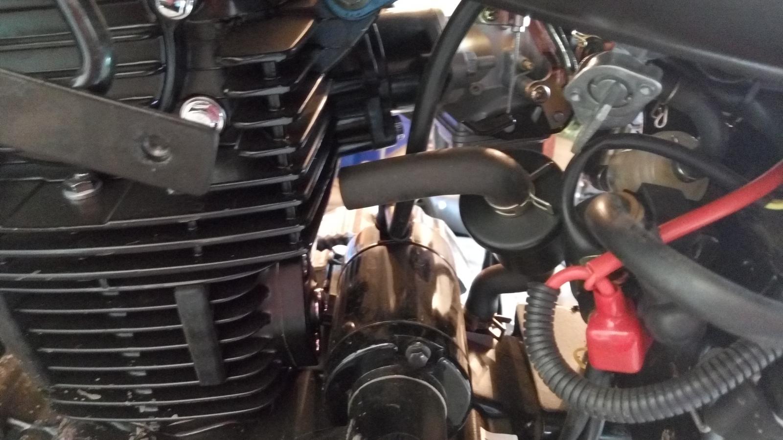

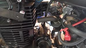

Сегодня снял сиденье и заметил еще один шланг не подсоединеный,что-то это зачастило.
это для выхода газов из картера вроде.но что на этом шланге за хрень стоит хз
это сапун,как на жигулях с воздушного фильтра выходит. можеш так оставить, а вообще один конец на движок,а другой на воздухан. а баклуша это обратный клапан,если будеш одевать то смотри чтоб дулся он в сторону воздухана...
Понял,спасибо
