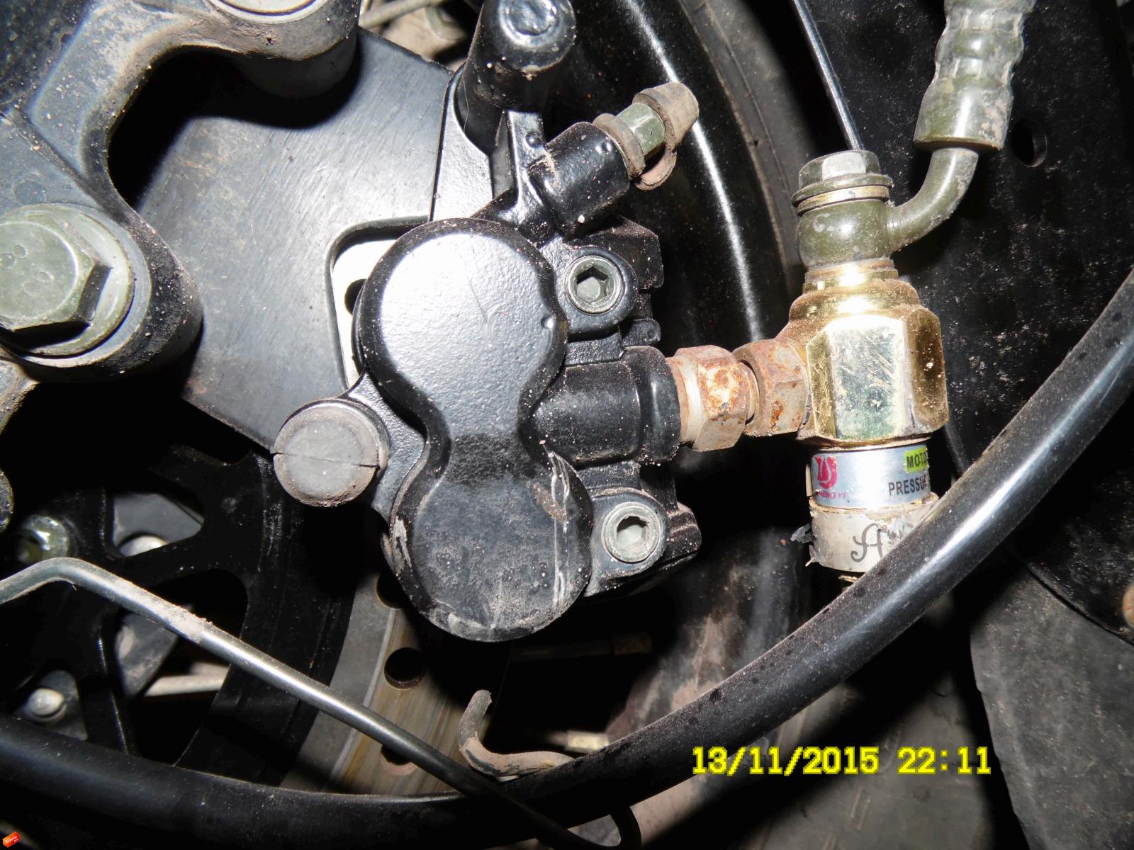

Мужики! Кому не трудно сфотографируйте крупно передний супорт Трофейного. Пытаюсь понять одинаковые с Гарпией или нет,а вживую посмотреть негде. Спасибо.
Вот как то так.Качество снимка 25% от исходного....(Даже еще меньше,исходный 6,81 м,сконвертированный мною для загрузки 1,93 м, и уже загруженный 274,37 к,это несерьезно.)Господа модераторы,вы меня простите,но это полная хня!Увеличьте вес снимков с 2 м хотя б до 5 м!

Витя большое спасибо! Качество отличное,не ругай модераторов.Сервер не резиновый)).
Причина моего интереса в конструкции вашего переднего тормоза. Держал его в руках и впечатление-вещь))).Гарпиевский,в сравнении,похож на самопал и работает соответственно-тормозит рывками при абсолютно ровном диске.Заказал новые колодки,если не поможет буду пробовать Трофейный суппорт.
Игорь, у меня нормально тормозит, плавно и предсказуемо. Никаких рывков. Может у тебя воздух в системе? Двухпоршневой суппорт для легкого мота по моему лишнее.
Женя! Ты сколько на своем проехал? Это дерьмо появилось после 6000. Ты думаешь я не прокачивал и не проверял направляющие? Скажу больше-колбасит только при плавном нажатии на рычаг,если цапнуть резко,на грани блокировки,торможение нормальное. Только тормозить так чревато ящиком... Зря паниковать привычки не имею. Просто поделился наблюдениями.
Пока 1500 проехал. Странно конечно, вроде у только у тебя эта проблема возникла. А зачем менять хочешь на неродной? Если менять так на штатный, с тормозами шутки плохи.
Сейчас узнал сколько стоит это удовольствие и загрустил:трофеевский суппорт(один,без шланга и прочего)2750,а гарпиевский тормоз в сборе(машинка с ручкой,шланг и суппорт)3300.Такая вот арифметика.Отдельно продаются только колодки.Если их замена не поможет-дело дрянь.
Что касается родной/не родной,то оба под один и тот же диск и перо вилки а разница в цене,как раз,вызвана качеством продукта и работать он будет точно не хуже,я так думаю)).

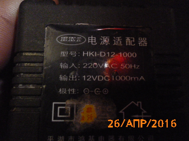

Сфоткал суппорт и я, но Виктор меня опередил. <_< Поэтому поделюсь следующим своим достижением.
Отыскал в своих закромах вот такой блок питания из известной нам всем народной республики.

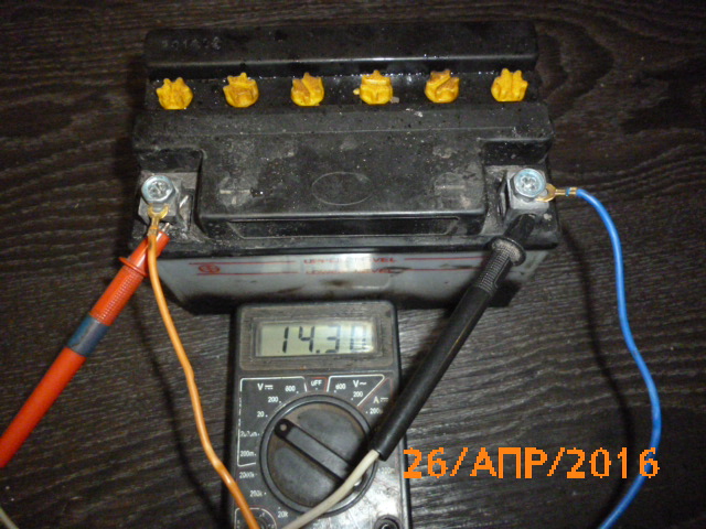

Решил попробовать, думаю 1000 ма многовато будет для 7- ми ампер/часов. А блок то оказался не простым, а с автоматической регулировкой силы тока, которая плавно снижается вместе с повышением уровня заряда.

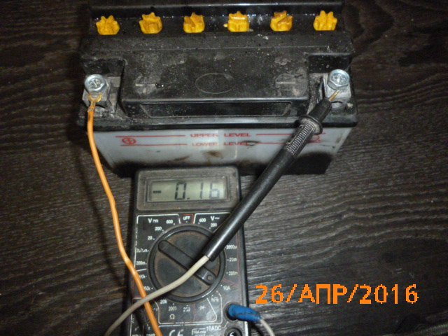

Начал заряжать аккумулятор Трофейного при напряжении аккумулятора 12 в и силе тока 0.8 а, а закончил при:post-25829-0-50468900-1461771149_thumb.jpg
post-25829-0-90596600-1461771200_thumb.jpg 0.16 ампера!
Так что порой полезно бывает покопаться в старом хламе и 15 минут посидеть с паяльником.
Аккумулятор в мотоцикле весьма неплох, заряд держит и при зарядке ведет себя очень хорошо, как новый. Заряжается долго и намека на кипение нет, не то, что старые батареи.
