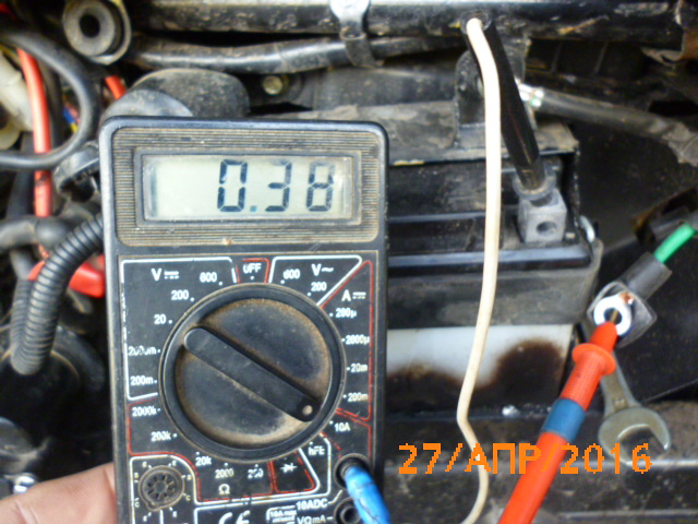

Вчера при установке аккумулятора заметил не слабую искру проскочившую при прикосновении проводом массы  к клемме, причем все потребители были отключены. Ток мерить не стал, но утечка есть. Куда? Сигналки нет, музыки нет.

Да есть такая штука,как искрение при подключении акк,сигналки нет,есть музыка,но она подключена через замок зажигания.Надо по схеме поглядеть где может быть утечка тока...Кстати кто обратил внимание,при подключении клеммы в каком положении находился выключатель двигателя?
Решил доказать сам себе, что утечка есть и я прав! А фиг там
Включил зажигание и выключатель на ручке
post-25829-0-43814500-1461845455_thumb.jpg Есть ток!
Выключил, нет тока? Что за глюк?

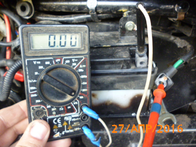

attachicon.gifP1030967.JPG Есть ток!
Вчера было, сегодня нет. Хоть включен выключатель на правой рукоятке, хоть нет.
Вот только после своего поста ходил специально проверил.Утечка тока есть только при включенном зажигании и пох в каком положении при этом находится выключатель двигателя.
Ребята это великое китайское Дао)))Только идущий познает путь его(то есть едущий) )))
искра есть, а утечек нет :) искра похожа на зарядку кондёра, попробуйте с отключенным регулятором напряжения подключить аккум .
парни че вы мозги сушите,стоп горит при выключенном зажигании, и аварийка,покрайней мере у меня так...вот тебе и искра на клеме,утечки нет,а чепь в напряжении  замкнута.
Нет,только при включенном и стоп и аварийка.
А были сомнения? У вас вообще зажигание с аккумулятором не связано. А уж выключатель двигателя, который лишь замыкает второй вывод датчика(катушки) на массу вообще никак не может вызвать утечки. Просто сами аккумуляторы некачественные и имеют саморазряд (внутренние утечки).

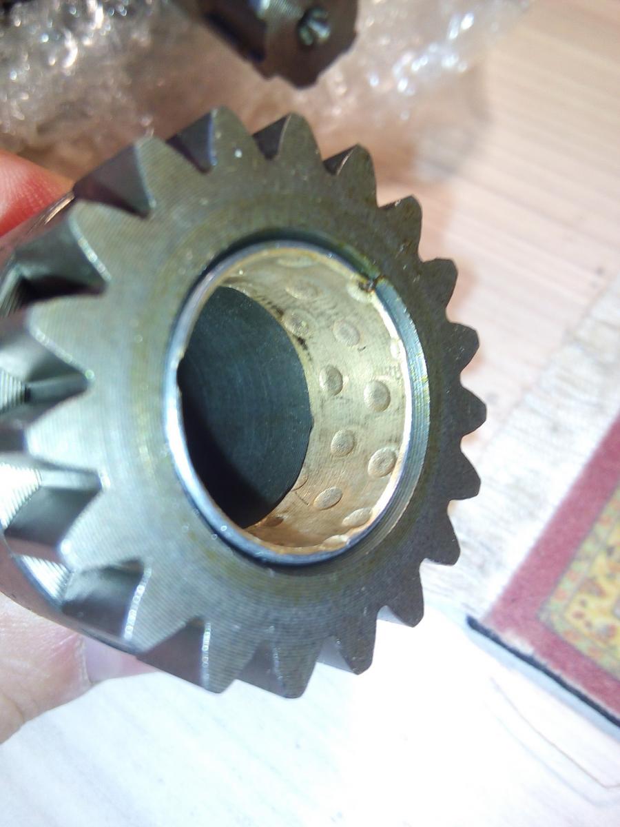

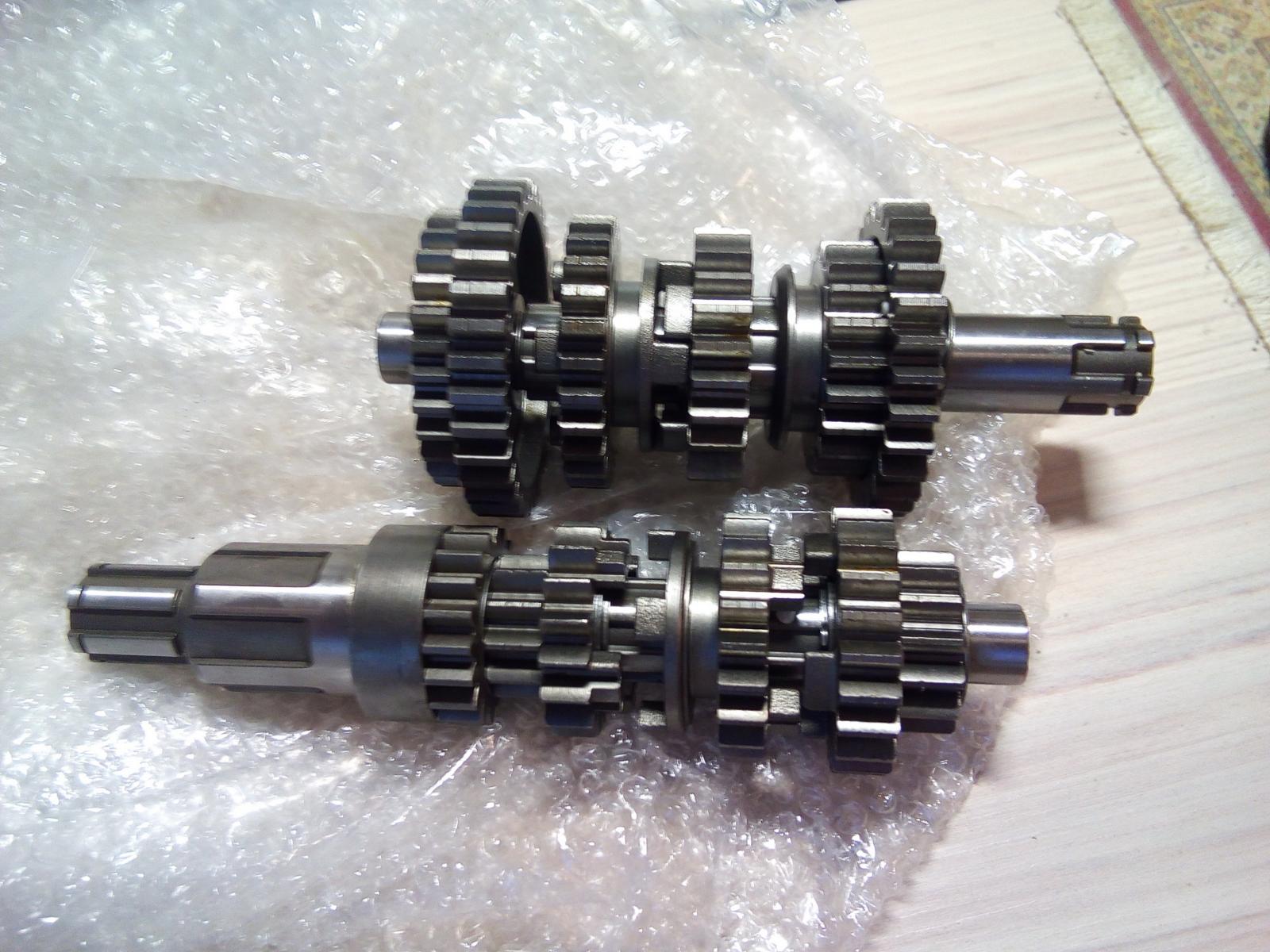

3 дня назад заказал новые валы, сегодня я их держу уже в руках :-) валы с правильными втулками...будем собирать моторчик обратно :rolleyes:  старый вал таки попробую наварить и проточить....неушто у китайцев втулки кончились и они фольгу наматывали...жуть...сколько ещё таких моторов гдето ездит.
