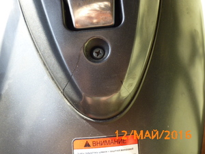

Да, пластик тут это вам не там, как я не берег его, как накладку не ослаблял, все к одному концу. Ударило минус два, железо на баке скукожилось и вот:
Теперь если холодно трещины сжимаются, если тепло, расширяются и растут.

срочно снимай бери стекло ткань и эпоксидку с внутренней стороны наделой брони я так сделал(сперва скле все супер клеем.будет сложно все будет расходится но я все стянул изленто после того как нанес клей,это держать пол часа в руках не очень.)
А, да, прямо в том же месте где и у меня. Но у меня там вокруг всё почти развалилось. Остатки посажены на холодную сварку. На удивление - дальше ничего не треснуло, так что видимо это слабое место само по себе тут.
Да такая же штука и у меня была,весь пластик кЕтайских полное гуано...Все места где трещины лепил на эпоксидку армированную малярной лентой.
