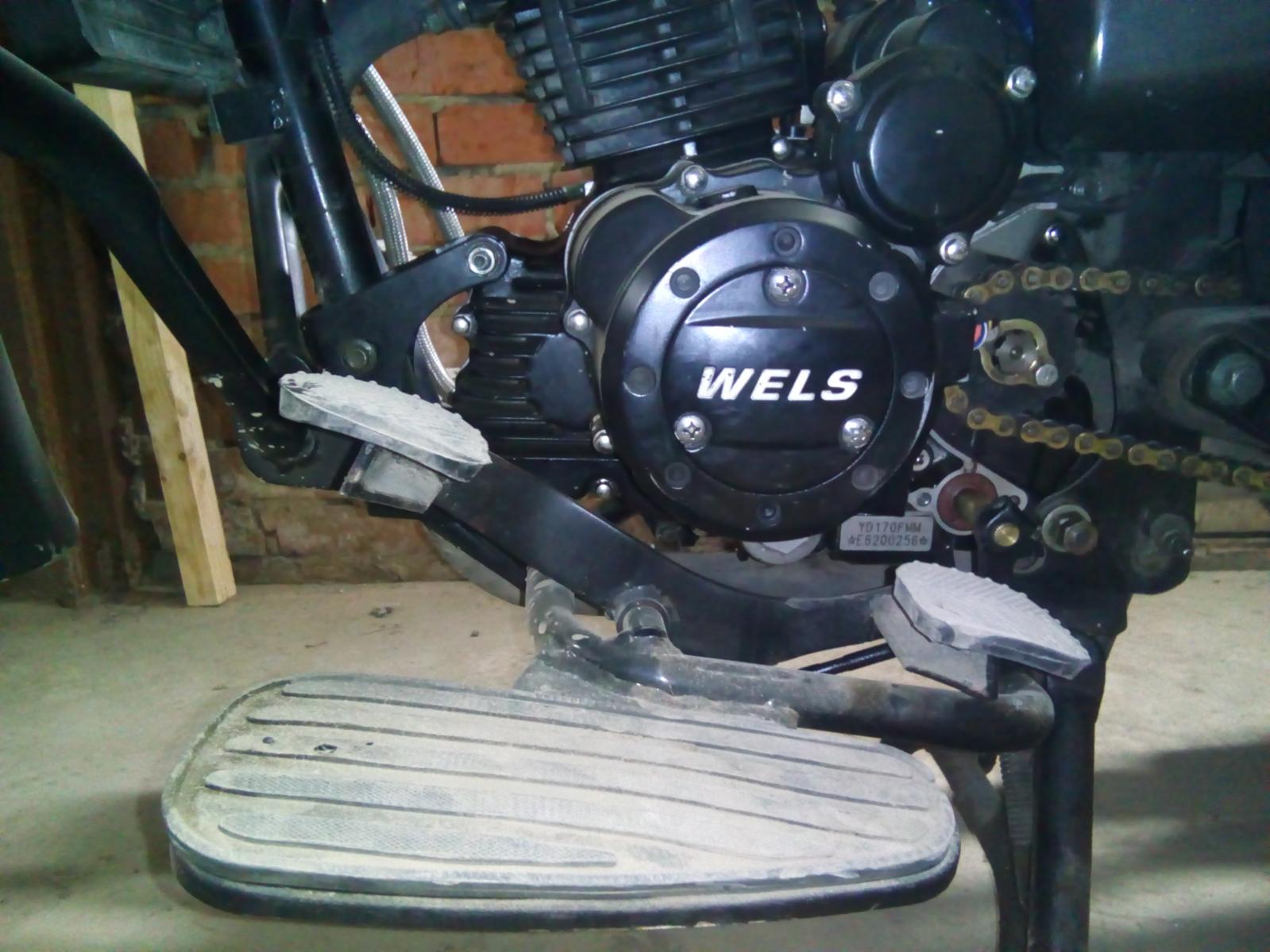

Вот, немного фото:
Если что, подножка изначально куплена от... мопеда дельта, кажется. На форуме тут кто-то писал в теме по гарпии, что она с доработками подходит, ну вот её и купил

А в сложенном виде как выглядит? По моему пружина не на месте.
А, ну в сложенном потом могу сфотать. Там весь прикол в том, что боковая подножка при складывании упирается в центральную и создаёт ей доп. фиксацию, т.к. натяг идёт при сложенном состоянии вверх у неё, что не даст при всяком таком форсмажоре централке вниз опуститься.
Пружина как раз таки на месте, по крайней мере, при её подобной постановке, она вполне нормально фиксирует конструкцию.
Вот, немного фото:
Фото в студию, ибо интересное решение)).
