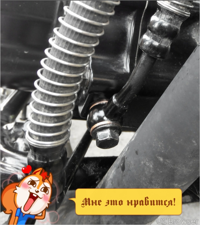

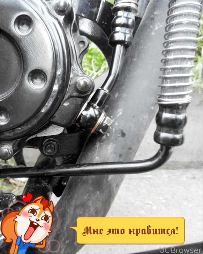

сегодня появилась проблемка после 300км.Стал подтекать радиатор.Вернее от радиатора идет трубка по которой масло гоняется для охлаждения двигателя.В общем из под болта с медной гайкой чуть покапывает масло на колено выхлопной.Чуть подтянул.Но проблема не ушла.Есть соображения как исправить?И походу если я этот болт выкручу,то и масло потечет.Сильно не зятягивал.Боялся сорвать.А ехать на ТО надо.Как поступить?
... Но проблема не ушла.Есть соображения как исправить?И походу если я этот болт выкручу,то и масло потечет.Сильно не зятягивал.Боялся сорвать.А ехать на ТО надо.Как поступить?
Езжай на ТО и пусть по гарантии устраняют.
Варианта вижу три:
1. Проверить уровень масла, долить если маловато и ехать на ТО, пусть устранят по гарантии.
2. Открутить шланг, взять шайбы накалить их в пламени газовой плиты и медленно остудить на этой же плите, поставить все на место.
3. Сходить в автомагазин подобрать такие же шайбы от тормозных шлангов какой ни будь машины. Думаю от жигулей подойдут.
Сам лично склоняюсь вначале к первому варианту.
Владея жигулями бывало прокаливал так прожатые шайбы и прикручивал тормозные шланги, поскольку купить возможности не было. Медь становится мягче при отпуске и еще чуток ее можно прожать. А пока не отпустишь ее в пламени, крути не крути, только болт отломишь и тормозная жидкость все равно будет течь. Ну, в твоем случае масло. Хотя давление в тормозной системе и масляной магистрали ооочень разное.
Всем спасибо за советы.Я вот думал герметиком черным мазануть или асбестовой нитью накрутить после того как болт чуть отпустить а потом закрутить.Ну будем пробовать.Позвоню пацаненку с ТО.СЧтоб готовился заранее к небольшой поломке.

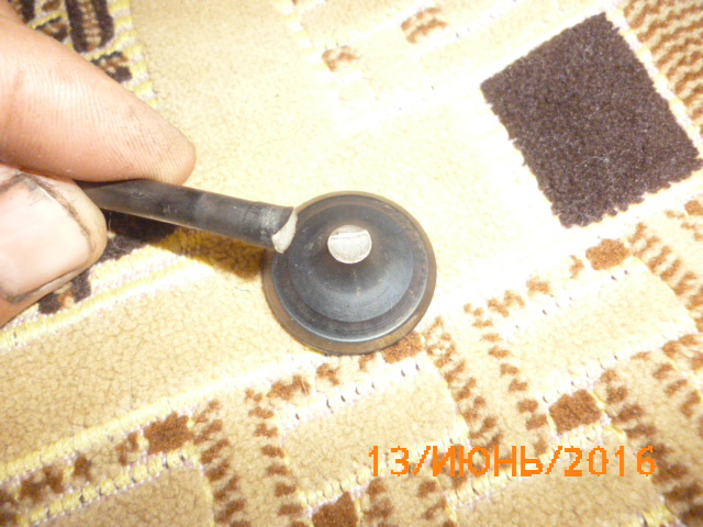

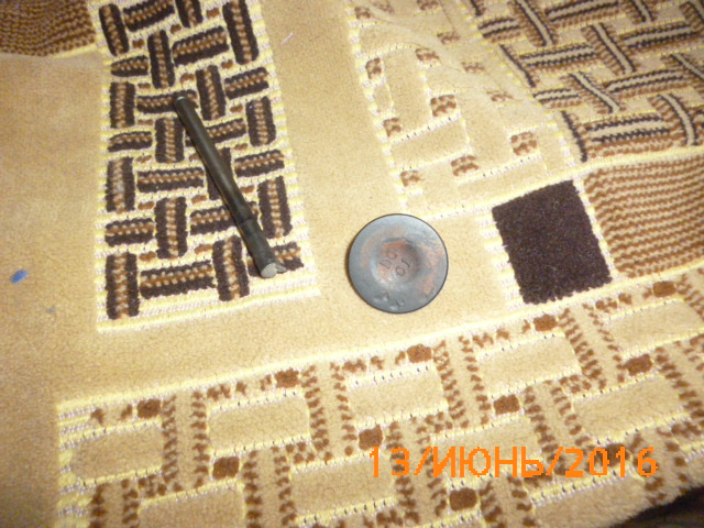

А еще, если вдруг при откручивании ручки газа возникнет ощущение легкого провала в тяге, то это возможно зависание клапана и при увеличении оборотов до 5000 тысяч, поршень каак даст с размаху по тарелке и в самом лучшем случае попадаешь на ремонт аж 500 рублей. Ну а худший и представить страшно тарелка клапана обламывается на скорости 100 км.ч но это ничего, только успей сцепление выжать и не улететь с дороги.
Кстати дилер мой отозвался, посочувствовал, сказал что это единичный случай на двигателях 169/170, подсказал от чего может подойти  клапан, предложил приехать и купить у него в магазине. Почтой отсылать отказался.
