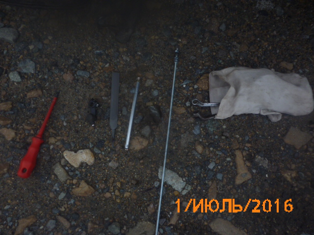

В дороге скорость ниже 100 км ч не опускал. А чаще всего пер на полном газу, но очковал и сбрасывал до сотни, а потом все по новой. Так вот тыркая, то полный газ, то сброс газа, проехал аж 15 км и обратил внимание, что один фонарик люстры вдруг стал светить в небо. Открутился.
После устранения неполадки дождь кончился пришлось ОЗК снимать. Вот теперь я полетел и летел аж 20 км не отпуская газ. Вдруг обнаружил, что  у меня есть только первая передача, а другие просто не включаются!
Ах ты ж * еб* й*ты** в рот грязно выругался я и не разобравшись в вопросе просто ключом на 10 изменил положение крепления кронштейна переключения передач. Все чудесным образом заработало и мотоциклет понес меня дальше туда, где меня ждало много вина, кина и домина.
Через 40 км наваливания, хотя как не наваливай, больше 120 не получится, хоть ручку сверни, я вдруг обнаружил что передач совсем нет!!!!
Ах ты ж* еб* ты* на*хй уже гораздо более злобно и отчаянно сматерился я и вот что предстало перед моими глазами! Да, да, да. Открутилась и навсегда потерялась тяга переключения передач.
Кина не будет!!!???
Да вот хрен там! Кое как в ручном режиме включив четвертую я растолкал мотоцикл, с разбегу запрыгнул на него и поехал в надежде, что что ни будь придумаю.
В ближайшем поселке, бросил его на первом же светофоре и пошел искать нужную мне запчасть. И канешна же............ не нашел! Да схренали она будет продаваться на каждом углу? Все логично.
 Пришлось  обращаться за помощью к своему моску!
Мозг помог и сгенерировал идею:
Напильник ромбический, мебельная шпилька на 6 шайбы гровера, гайки и анкерный болт.
Зачем ромбический напильник я не знал, но интуитивно чувствовал, что моск надо слушать, ибо уже проверено. Говорит ромбический, значит ромбический.
Закупившись в ближайшем магазине крепежа всем необходимым, с метровой шпилькой в руках я с внутренней дрожью и предвкушением вина, кина...... и ну, вы поняли, направился к моту.
Используя ромбический напильник как ножовку  перепилил все материалы в нужный размер.
Ах ты ж еб* ты!!! Ну, дальше вы знаете.
В одном креплении резьба левая! А в другом правая! Моск сказал, пендец приплыли и дальше генерировать идеи отказался.

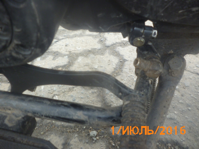

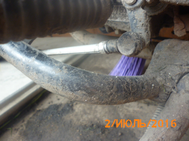

Руки сказали, а нам пох! И вкрутили левую резьбу в правую, а правую в левую, поставили трубку от анкерного болта по верх шпильки, все законтрили, затянули, получилось весьма крепко и надежно. Фото прилагается.
К этому времени, подоспел до селе незнакомый, добрый парень Саня, который единственный из десятков любопытствующих проникнувшись моим отчаянием, надыбал где то метчик для перерезания неправильной китайской резьбы. Но к сожалению, а может быть и к счастью не успел, все было уже перенарезано куском шпильки и двумя навернутыми на нее гайками.

Тут все просто, необходимо просто следить за  затяжкой. Первый симптом ее ослабления, это когда перестают включаться пуредачи. Например, в моем случае включалась только первая, а я и не подумал тягу  проверить решил что при установке двигателя ошибся с углом установки этого самого кронштейна, что болтиком на 10 притягивается к валу торчащему из кпп и служит для переключения передач. Изображен на первой фотке в предыдущем моем посте.
Я брал, ослаблял болт, менял угол установки кронштейна добиваясь того, что рычаг переключения передач вставал ровно и все начинало работать. Таких случаев было три и последний как раз в поездке. Невдомек было подумать из - за чего меняется угол положения рычага. А менялся он как раз потому, что тяга выкручивалась из своих креплений и увеличивая угол я только лишь помогал ей это делать. Хотя, выпасть она без моей помощи ни как не смогла бы. Так что сам виноват.
Если все правильно делать с пониманием процесса, то ни какие запчасти тут век не понадобятся. Но если вдруг, то в идеале нужна шпилька на 6 мм с одного конца левая резьба, с другого правая. Две гаечки и ключик на 10. Или сама тяга.
Собственно вот ее изображение. Стоит этот механизм в сборе с кронштейном и рычажком почти 2000р. Самодельная обошлась мне в 140.

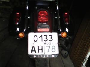

Как то не озадачивался этим вопросом, но тут вот заметил, что при езде в темное время суток, сзади стопарь не горит. Ну, т.е. он горит только когда я на тормоз нажимаю, а сам по себе вообще никак не подсвечивается. Это норма или косячок всплыл?
должен гореть всегда, когда включены габариты или свет. Скорей всего там стоит двух контактная лампа, перегорел габарит и подсветка номера.
Подсветка номера у меня вообще убрана, т.к. иначе было рамку не впихнуть. Но раз это не норма, тогда надо глянуть будет, спс.
начни с лампочки,потом контакты,ну а потом провода...

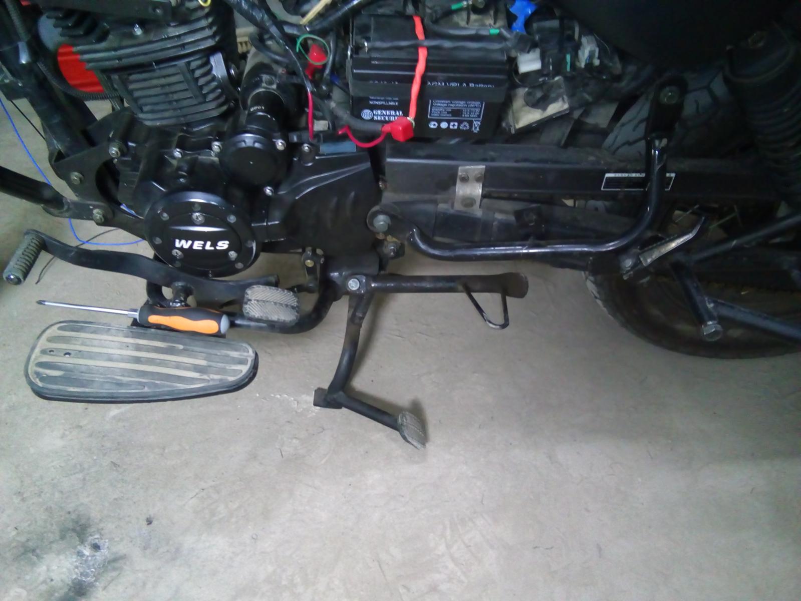

немного доработал центральную подножку. Стало гораздо легче и добнее поднимать мотоцикл.

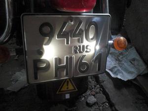

Мое почтение господа! А что вам подсветка номера так не понравилась, что вы не поленились ее открутить? Вот, в сентябре два года будет,post-17562-0-10698700-1467658804_thumb.jpg как повесил и отлично держится. Верх за родной кронштейн, а низ один болт сквозь крыло через проставку из пластиковой трубки. Времени потратил, наверняка, меньше, чем вы)).
Мое почтение господа! А что вам подсветка номера так не понравилась, что вы не поленились ее открутить? Вот, в сентябре два года будет,attachicon.gifIMG_20160704_174337.jpg как повесил и отлично держится. Верх за родной кронштейн, а низ один болт сквозь крыло через проставку из пластиковой трубки. Времени потратил, наверняка, меньше, чем вы)).
Да дело в том что я купил без фонаря,бывший хозяин воткнул светодиод в вверх номера и всё,я переделывал потом пару раз по другому,итог на фото...

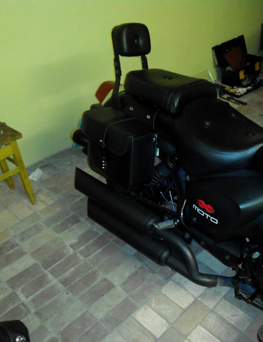

Сегодня кофры пришли.Смотряться ничего.Так чисто накинул.Зацените.Завтра буду крепление под них делать.
