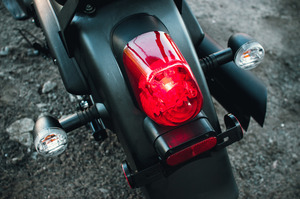

Мое почтение господа! А что вам подсветка номера так не понравилась, что вы не поленились ее открутить? Вот, в сентябре два года будет,attachicon.gifIMG_20160704_174337.jpg как повесил и отлично держится. Верх за родной кронштейн, а низ один болт сквозь крыло через проставку из пластиковой трубки. Времени потратил, наверняка, меньше, чем вы)).
Применил точно такое же решение, только на гайках вместо трубки. И рамка с такой-же надписью. ))
