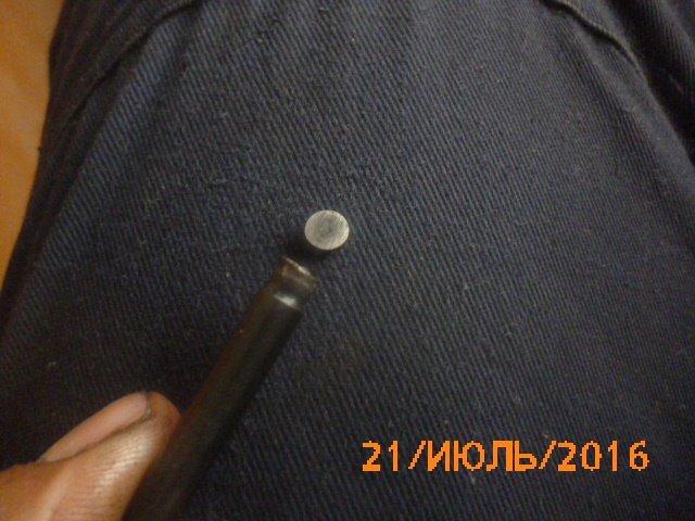

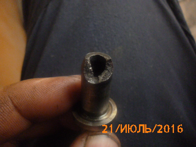

Здравствуйте друзья, я не Чернышевский, но Че делать? И кто виноват?
Если вы еще меня помните, дело складывается так:
1. Оборвало верхнюю часть клапана.
2. Он рассуарился.

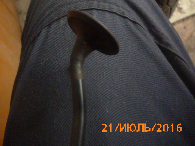

3. Поршень ударил по клапану, клапан превратился в подобие символа доллара.

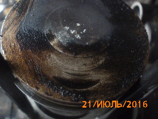

Самое обидное, что отломался кусок направляющей и на поршне следы хороших ударов.
Собственно говоря, идея такая, обточить втулку да и поставить на место или просто поставить на место без обточки. Подумаешь кусочек отломился.
Хочется узнать ваше мнение по поводу моей идеи, потому, что че - то вро де втулку такую замучаюсь искать, ждать и покупать.
Теперь ясно стало мне куда зазор делся, что за клапан такой пластилиновый выслали мне с того вот магазина  http://scooter-top.ru/klapana-TTR-250-166FMM-163FML-CB250.
А я еще в догонку парочку заказал. Вот пришли, разобрал, увидел.

Покупай головку в сборе. Добром твои эксперименты не кончатся.
Думаю виновата спешка, все новое что касается цпг требует обкатки, для набивки зеркал и приработке необходимых зазоров.. Так что нужно было некоторое время покатать в режиме обкатки хотя бы половину той что по инструкции
Очевидно ножка клапана была чутка большего размера чем необходимо.. и при хорошем прогреве ее просто подклинивало в направляющей ((
Направляющие успешно можно выточить у токаря под твой новый клапан, с учетом теплового расширения. С материалом может токарь определиться по твоему старому образцу.. а можно и из латуни.. тут на форуме кто то точил на ттр250, все работало как часы

Принял решение обточить чуток на конус по краю и поставить на место. Притер все пастой и внутри втулки, и тарелку с седлом. На все про все потратил 10 часов. Уехал  женой в гости на Трофике, намотал 50 км, скорость 60-70. Сейчас только вернулись. Вроде все нормально. Сдается мне, что втулка разверткой не расточена совсем. Клапан входил в нее и под своим весом не вываливался назад не смотря на гравитацию. Возвращаясь к пресловутому мц Урал могу сказать, что там допуск 0.08 мм вроде, а в Трофике?
Короче говоря, бум ездить.
Всем хорошей погоды и классных мотоциклов!
