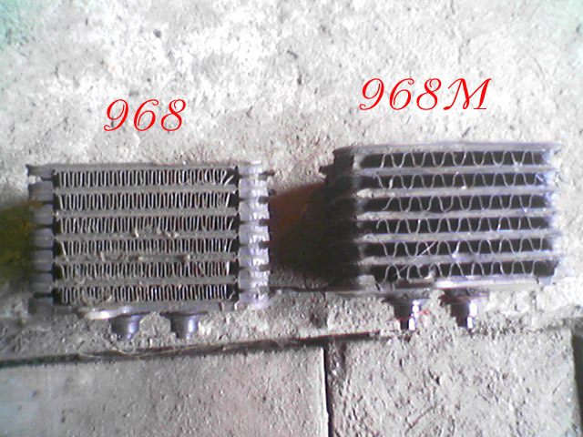

В общем ответил мне продавец и сказал что это не их каталог.Парни поясните откуда этот каталог и куда писать чтоб заказать?А то срочно нужен маслянный радиатор,цена везде 3800 5200.А в этом каталоге он стоит вроде 1800.Буду ждать ответа

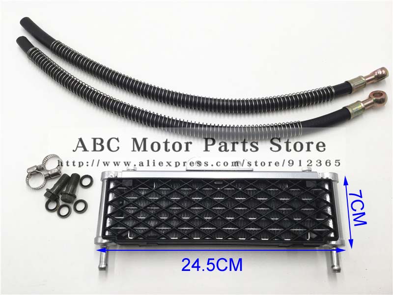

вот еще расматриваю вот такой вариант.Но параметры его кроме длины не знаю.Продавец молчит
Если штуцера подойдут и цена приемлемая хороший вариант. Полюбому лучше жигулевской печки)).
но мне кажется маленькая плошадь,и будет ли она выполнять свою функцию как родной хоть и гавенный радиатор.Сегодня замкну круг.Реально с радиатором уже смысла нет ездить,холодина-мама не горюй.Но ездить хочется,и буду не смотря ни на что,вплоть до снегов)))))А штуцера не проблема,а цена 2300,не совсем дешево но хоть что то.
Такие движки на других моделях мотоциклов не имеют радиаторов совсем. Этот радиатор меньше, но не факт, что его теплоотдача хуже родного. Думаю летом разницу не заметишь, это не мотоGP )).

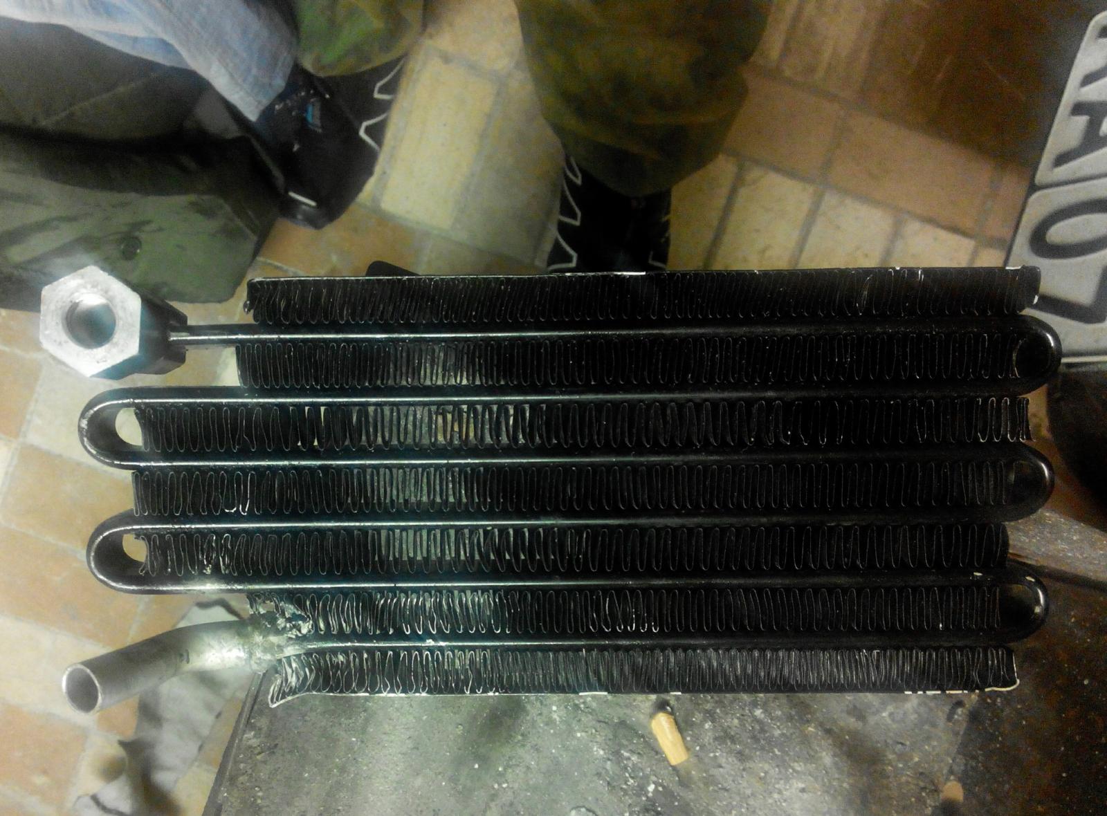

в общем вот так мне заварил сварщик радиатор.Тросиком пытался протолкнуть но сантиметров 6 заходит а дальше ни в какую.Щас шланг маслостойкий воткну вместо радика.Глянем что получится.
