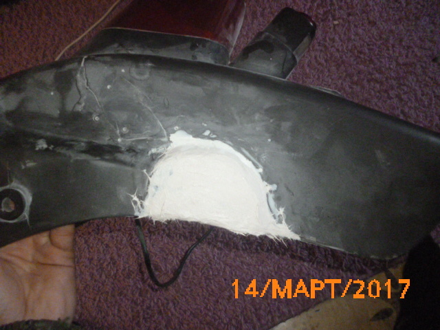

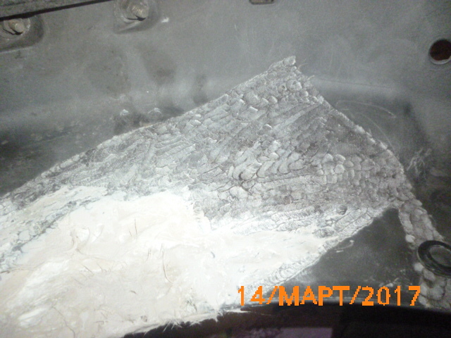

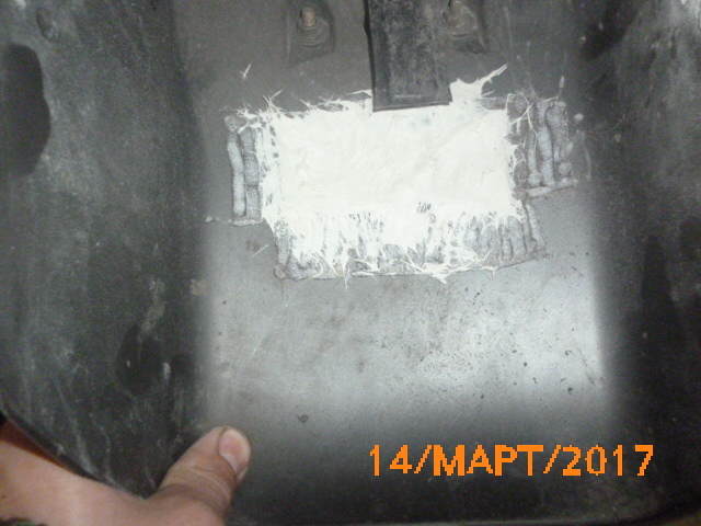

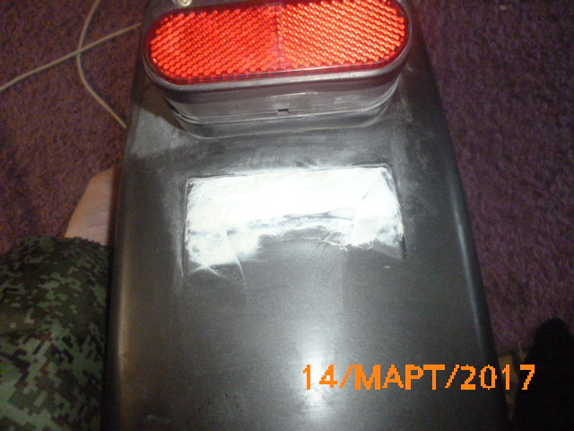

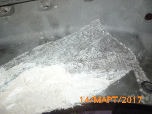

Готовлюсь к сезону. Сетку впаял, стекловолокном намазал, ща зашкурю и покрашу. Стоимость ремонта - 200 р. за шпаклевку.

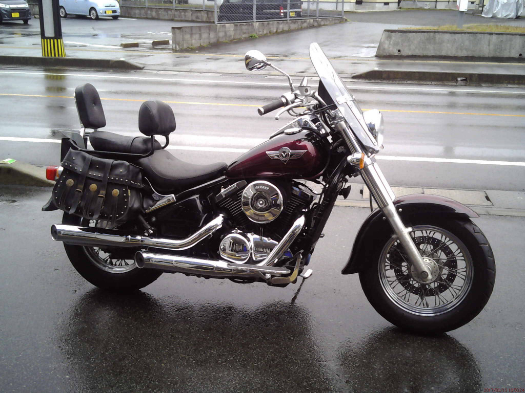

Тихим сапом к сезону пересаживаемся на Вулканчика 800 :-) Трофейного ни совесть ни жена не разрешили продавать, будет 2 мота в семье :-)
