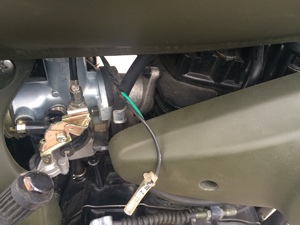

Привет сообществу от новичка! Парни, мото road star 250, что за провод такой у меня висит не подключённый ? На фото он идёт в одном жгуте с проводом на карбюратор
6 часов назад, Nep сказал:
Разъем питания обогатителя вроде как.
Обогатитель, это подсос ? Так он механический.. да и на карбюраторе не вижу никаких ответных частей. Уровень топлива у меня не работает почему то, показывает всегда минимум, но в бак уходящих проводов тоже не вижу, там как уровнемер устроен, поплавок ?
В баке у тебя стоит датчик с поплавком. От него должен идти 2-ух жильный провод - может он и есть?
