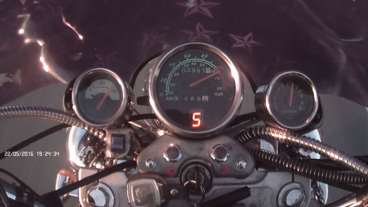

Еще вопрос. Сегодня случайно заглянул в ветку гарпии, и там такая классная схема электропроводки и подробно расписано как датчик кпп ставить. прям ммм.
Так вот, хотел спросить они у нас идентичные? или отличия все же есть? я про схему, хотя и установка датчика такая же?

Зарядка да, из-за реле могла быть слабой. Схема проводки... ну, не знаю, вроде в ФАКе вполне доступная. А датчик КПП на трофике и так есть, только указатель подсоединить и юзать)))) В том же ФАКе фото разъема выкладывал.

невнимательно читал)))значит буду шаманить как у тебя было вольтметр + кпп датчик. только электронный вольтметр правда даже на Али дорогой достаточно.

Моё мнение,от бортовой сети не нужно подключать,напряжение всё таки прыгает и может повредить музыку.а подключать индикатор с датчиком передач просто,я себе в спидометр замутил.
