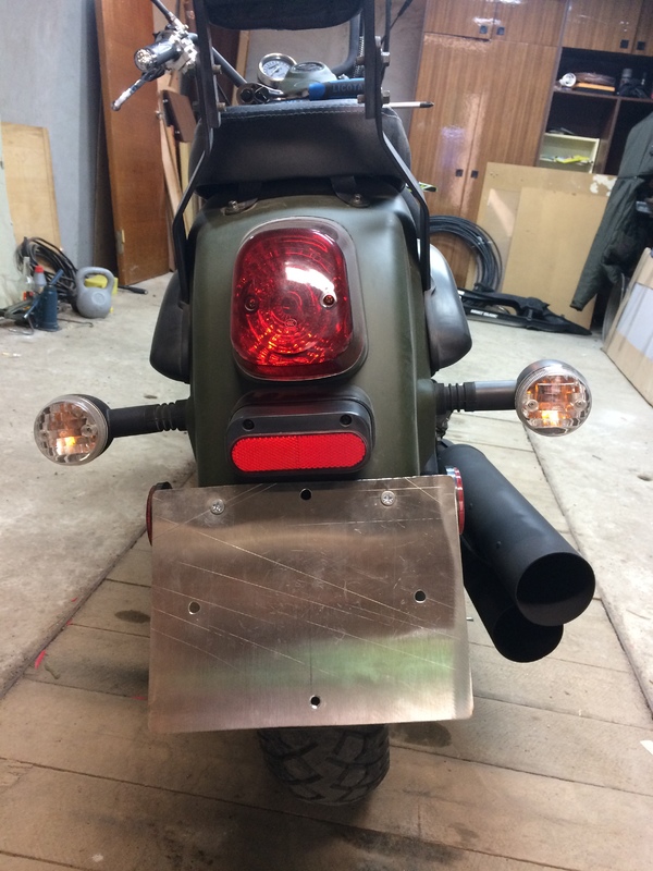

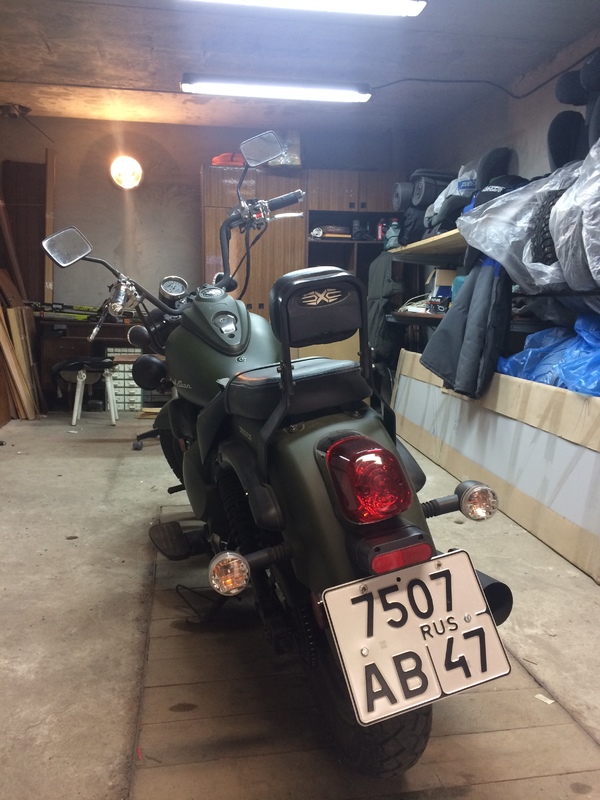

Следуя советам установил номер на мет. пластину, низ пластины закрепил через длинный винт контрогая гайками
47 минут назад, Nep сказал:
Изнутри крыла поставь квадрат из алюминия, размерами больше внутреннего места крепления номера и соедини все болтами насквозь. Если оставишь так как есть сейчас, есть вероятность того, что номер оторвется вместе с пластиной крепления аккурат по границам выпуклости посадочного места.
На сегодняшний день у меня с внутренней стороны вплавлена в крыло латунная сеточка, дыра зашпаклевана стекловолокном, изнутри стоит здоровенный алюминиевый квадрат снаружи пластина из того же алюминия скреплена с крылом сквозными болтами а уже к ней крепится номер и все собрано на фиксатор резьбы. Алюминий взял потому что легкий и восстанавливать номера не хочется больше.
эммм.. горький опыт? уже отваливалось? тогда пожалуй проложу какой-нить металл изнутри крыла, конструкция вроде крепкая, но вот напряжения в пластике конечно есть.
18 минут назад, Nep сказал:
Так не у меня одного, эти случаи описывались на форуме.
