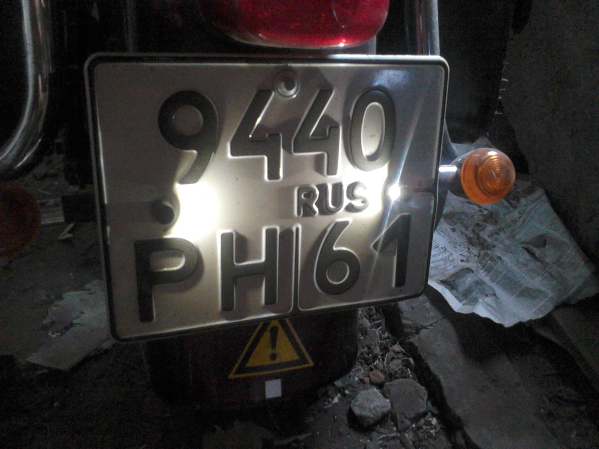

Я как то видел в Руст-Байке Гарпия с автозапуском и сигналкой была.Я брал ,,с рук,,на нём даже нет фонаря подсветки,старый хозяин не стал заморачиваться,делать рамку под номер,он открутил фонарь и прикрутил номер.я уже подкупил подсветку на номер отдельно.
