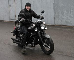

забрал сегодня трофейного из магазина МОКИК на фучека..... привезли с доставкой, жалко решил оформить доставку.... потому что когда уехала машина, я стал его заводить и обнаружилось что он не заводится.... я подумал, что кончилось топливо и пошел на заправку (в 50 метрах от выгрузки)..... залил топливо и...... потекло ручьем из под четырех шпилек внизу на бензобаке..... откатив его в мастерскую ( тоже рядом) выяснилось что на двух шпильках сорвана резьба и их не закрутить! оставил в ремзоне на полную диагностику и перетяжку всех крепежей! Мотоцикл к слову не завелся..... кому говорить "спасибо" пока не знаю, КИТАЙЦАМ ИЛИ МАСТЕРАМ МОКИКА.... жду вердикта, в 20 часов забирать с ремзоны... радость от покупки омрачена  :(

Он маленький, колёса 15-16, он размером как Ирбис Вираго. Красивая покраска и
в целом закос под  военные мотоциклы очень удался, но размеры ...  :D поправьте если ошибаюсь,
но человек сидящий на видео явно китаец, учитывайте это, что его рост не 180 уж никак  ;)
Рост 183 см.
