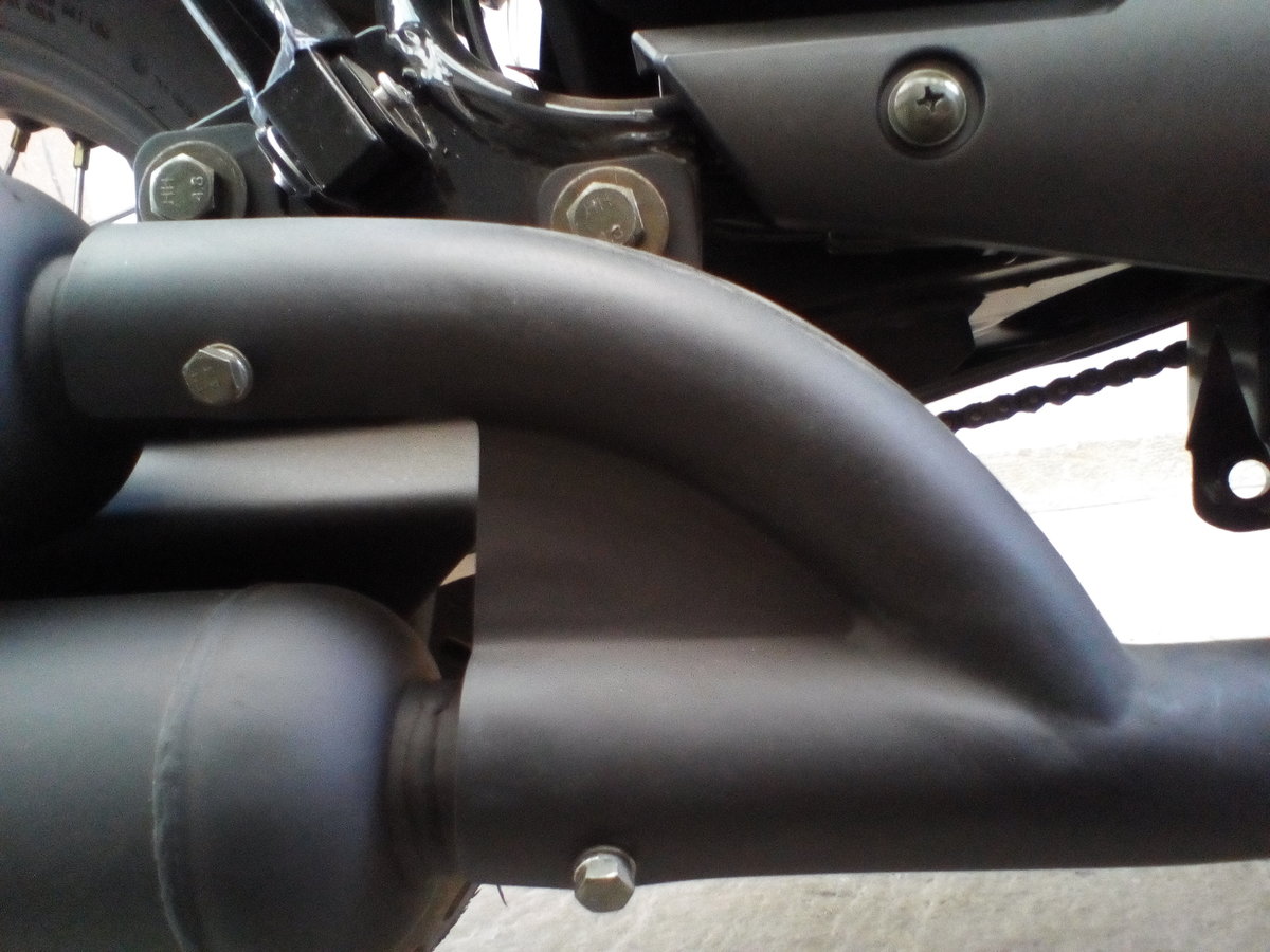

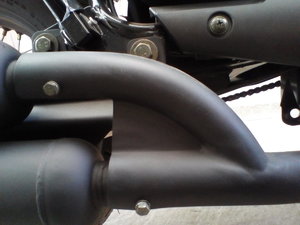

А подскажите, вот тут гайка должна быть?
1 час назад, sergey28 сказал:
Кожух штанов крепится на 2 гайки
т.е. гайка должна быть?
3 часа назад, sergey28 сказал:
И еще: у тебя к раме крепиться косынка крепления глушителя на два болта, один с широкой юбкой другой обычный - он почти провалился в отверстие. Поставь кузовные шайбы как у меня.
