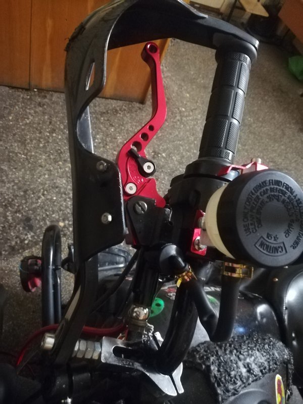

Заменил ручки и тормоза передние, готовлю видео по замене. Могу отметить что ручки короче родных и это здорого, не надо больше ничего придумывать с защитой рук ( старые ручки утыкались в нее). Ручки очень нравятся. После замены тормозов, все стало схватывать как надо. Есть недочеты и минусы, но в целом я доволен. Постараюсь все в видео рассказать.

В 25.08.2018 в 21:43, DemonVolchara сказал:
честно говоря не понял зачем это видео?
не понять чего сделано на фоне желтых перчаток и адской музыки.
причины выхода из строя старой системы какие?
6 часов назад, sergey28 сказал:
Скорее всего причины 3. Один из суппортов не дожимал колодку, неработающий клапан абс, и повреждения в помпе рукоятки. Но мне запарно было тестить все по отдельности, да еще и с новыми деталями и я забил.

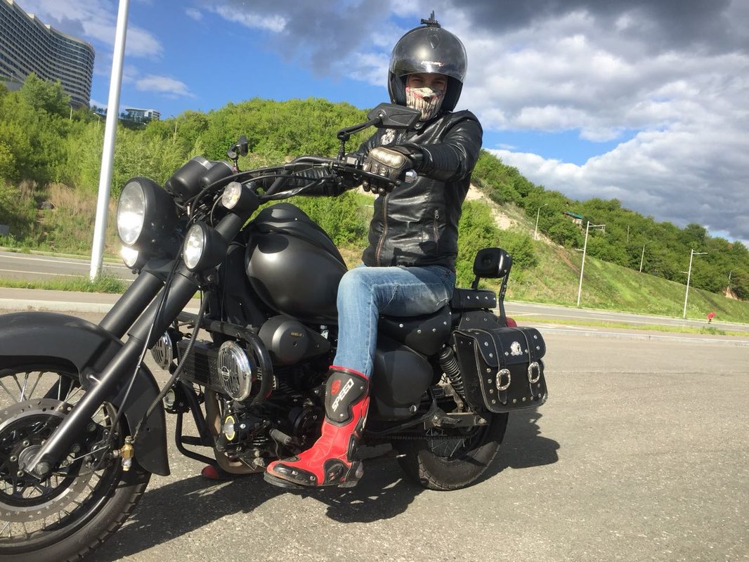

По ветровику. Ветровик установлен и не смотря на труды Дмитрия, поставить его оказалось намного проще. Доп свет я просто развернул на 180 градусов и направил вниз. Поворотники подцепил переходником к доп свету. Нижнюю часть я прицепил стяжками. Сборка стекла заняла минут 5. Остальная работа от силы пол часа. Единственное что потребовалось дополнительно, это переходники придумать для поворотников, сделал их из накладки старого замка от двери.
Вот так выглядит мой мот теперь.
Покатаюсь и доделаю видео по установке. Мот кажется шире. Но в принципе мне норм.
