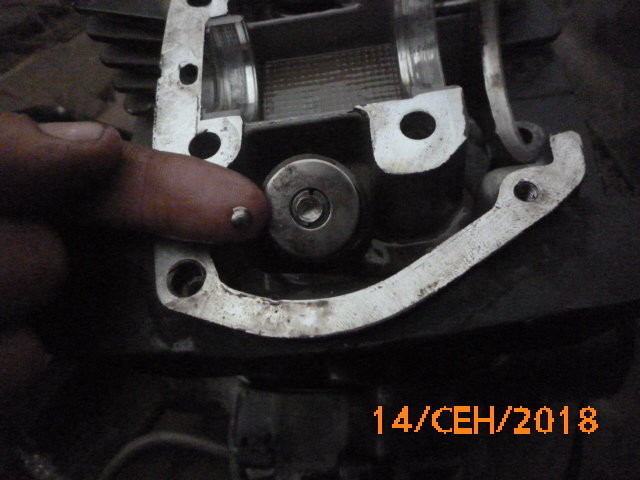

Отвалился торец клапана! И коромысло размазало остатки по сухарям. В это лето пробег у Трофика мизерный! При возвращении с рок фестиваля он мне сюрприз припас. 300 километров не смог проехать. На Урале 1000 намотал! А на этом 300! И торец клапана отпал! Это нонсенс.

Точно готовы? Я лично был готов к слабой раме, трещинам, не протяжке соединений, пластилиновым гайкам и болтам, слабому пластику. Я все это получил. Но вот клапана..... Короче, пою оды Уралу! Вот это машина! Сезон нынче не заканчиваю! Залью в него 0W30 и всю зиму откатаю! И на закрытие сезона на нем поеду и не капельки не стесняюсь, кто знает, тот поймет.

Масло ему каждую тысячу меняю, берегу не рву, обороты не выкручиваю, колесико ему новое, шинку, а он мне торец клапана приподнес! Не друг он мне более не друг, а так дружок, даже без "дру", просто "жок" короче мат, мат, мат!
К такому никто не должен быть готов, беря новый мот - согласен. Когда я брал  своего, единственное, на что я возлагал надежды, так это на именно двигло, ибо всё остальное более-менее можно , грубо говоря посадить на стяжки/приклеить на изоленту или перепротянуть. Впрочем, я на своём в силу бытовых причин с июля не выезжал... но на тот момент он работал нормально. А так, нужно уже начинать откладывать деньги на японца...да. Тем не менее замечу, что я один видимо из неммногих владельцев данного мота на этом форуме, кто откатал 20000км и не имел никаких проблем с двиглом, при том меняя масло раз в ~5 тыс. км.
2 минуты назад, nortes сказал:
В точку! Именно так! Я думал, что все фигня, подварю, подкрашу, заменю, но главная  ставка была на двигатель! Который был скопирован с японского. Увы, я проиграл.
Да. Мот у нас дерьмо... Это факт. Но я ему радуюсь и готов даже к поломке двигла. Но все равно потихоньку начну копить на мот с карданом. А так, всегда если кто то спрашивает про него ну как... Я говорю, не берите ни в коем случае, никогда, даже под страхом смерти. Любовь зла... И мотик у нас злой... В плане ломучести он ваще демон, ну как я))))
