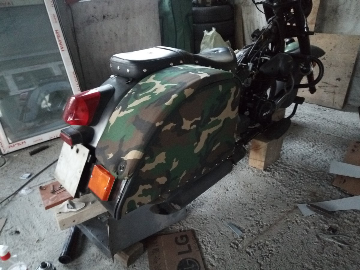

Привет братва! Приладил пока один кофр на еще разобранный мот:
самодельный?
при таком раскладе только в одиночку ездить...
глушителем его не прожжет?
а то Борода Викинга писал что похерило ему глушителем правый кофр

самодельный?
Ты меня прямо засмущал )))), все своими ручками )))
7 часов назад, sergey28 сказал:
Почему? Пассажиру удобно, пятка спрятана за рамой, вес одного кофра 7,5 кг. Не понял в чем может быть проблема.
Верхний глушитель не бывает горячим, может только у меня.... Но весь кофр из металла, в том числе и дно, которое около 10 мм не достает до глушака. Обтянуты тканью только боковина, которая имеет изгиб - выгнута чуть чуть, и верхняя крышка с поролончиком...
Оба кофра в сборе представляют раму, закрепленную на месте крепления подножек (вместо подножек пассажира). Пустые держаться на них сами, но закреплены еще в верхней части через крыло в штатные резьбы. Мотоцикл не переделывается, только снимаются подножки пассажира и декоративная обечайка по бокам крыла.
Могу еще фоток накидать. Просто лень было ужимать )))

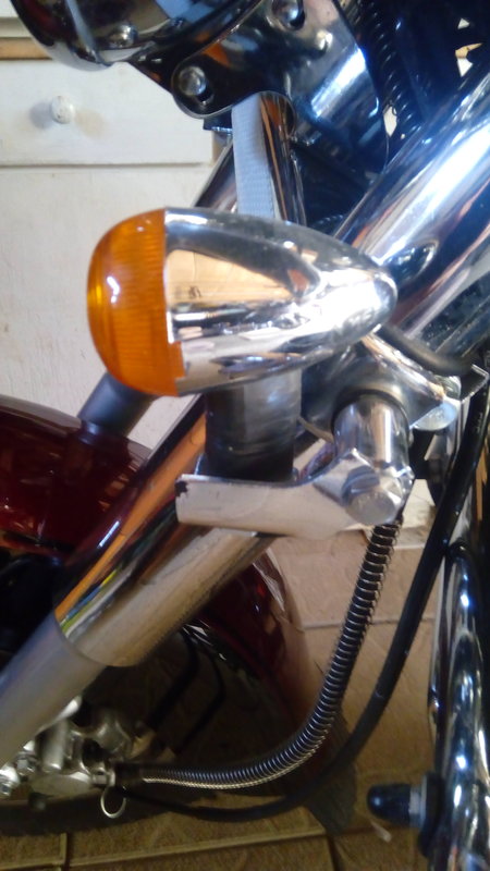

3 часа назад, Junker сказал:
Всем привет! Есть вопрос. Много раз видел как поворотники переносят на место боковых фар. Как это сделать ?
Ну снимаешь оптику с фары, смотриш куда подключаются проводки,запоминаеш, отключаеш их и перекручиваеш поворотники. Там же отключаются боковые фонарики.
