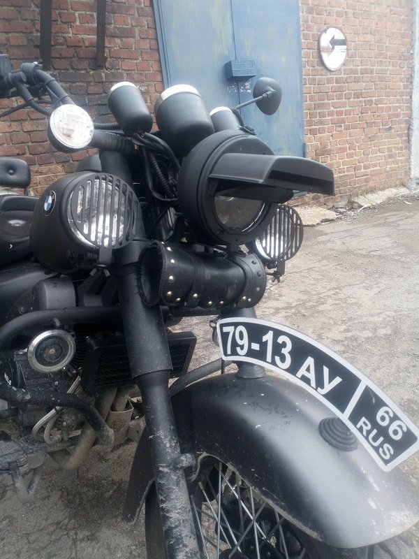

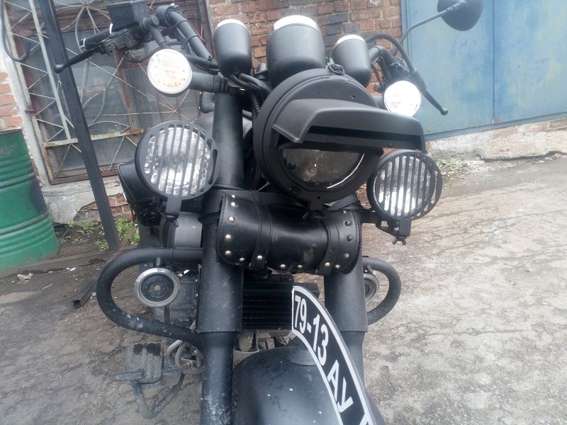

1 час назад, Alias сказал:
"Я люблю свою лошадку"©
Вот.. наколхозил)))
Если что, то всё снимается на раз.
СМТ на барашке и затяжном замке
Классно смотриться!!!!!
