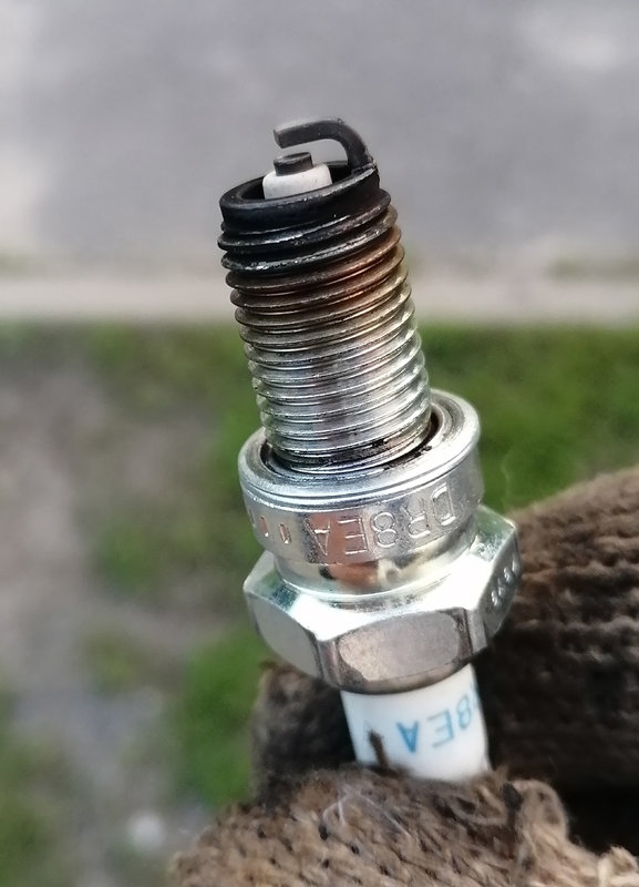

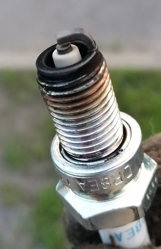

Вот свеча после 60 км езды, прошла она теже 2000 км как и мот.

36 минут назад, мот сказал:
что-то свеча слишком уж белая. жиклерчик побольше надо для експерименту поставить.
красную зону определяет - двигатель, его характеристики и что заявляет производитель. но никак не тахометр
Это я согласен с последним.  Но RPM при нагрузках как раз таки косвенно о характеристика двигателя говорит. В моем случае двигатель почему то не развивает максимальной мощности. Но почему?
А жиклер я и так побольше поставил. Но у меня есть 115 жиклер. Может как нибудь его  воткну.
9 часов назад, AndreySNew сказал:
Смесь обедненная это факт!!! От сюда и детонация, и греться сильней будет. Смотри уровень топлива, где то писали, что жиклер максимум 112, дальше обратный эффект начинается, тяга падает жор начинается. Если будешь под 9000 об постоянно гонять, двиг долго не проходит. 6000-6500 обороты для него оптимальны, на обгон понятно, я до 7500-8000 выкручивал.
