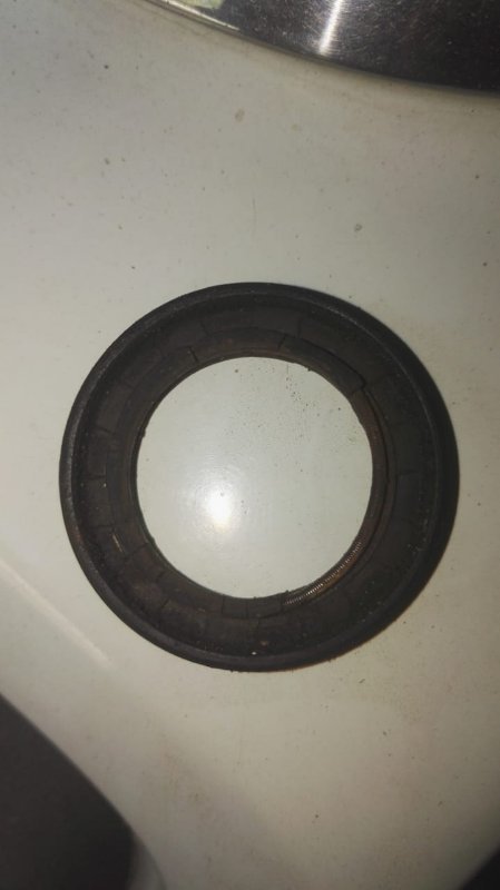

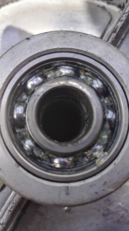

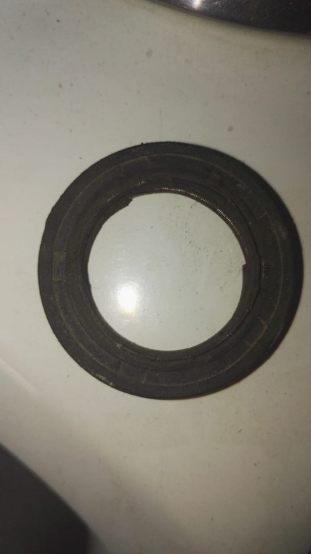

а вот с подшипником звезды все хуже.
сожрало пыльник. подшипник полный ржавчины и сухой.
но люфтов нет.
https://youtube.com/shorts/VyQOXbZHJys?feature=share
подшипник промыт и набит Шелловской синей подшипниковой смазкой.
пыльник сделан из какого то жигулевского сальника (по внутреннему диаметру подошел а по внешнему меньше нужного. вырезано из резины кольцо и через него сальник посажен на место)
на фото убитый пыльник
