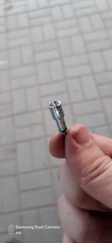

Крепления вот такие, длина 95, у нас в городе обошел 2 магазина, сказали без вариков, на авито тоже искал, подходящих не нашёл, это мой первый мот, так что я в этом абослютный ноль, вот и не знаю где еще искать, моторынков у нас тоже похоже нет, а те что были уже закрылись.
На твоём фото не видно второй конец троса, квадрат или вилка. Если вилка, то вот
https://motonachinka.ru/shop/motozapchasti/trosy/2990-tros-spidometra-vilka-gayka-l960mm-garpia/?ysclid=lldg7w1hbl651348339

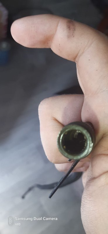

Интересный вопрос, но я там вообще ничего не увидел, я хз если честно, так и должно быть или нет.

Да, в спидометре квадрат, к колесу крепиться та часть которая со скобой а к спидометру та где трос торчит. В общем я её вытащил, там просто ничего нет, она или оторвалась или осталась в гнезде крепления.

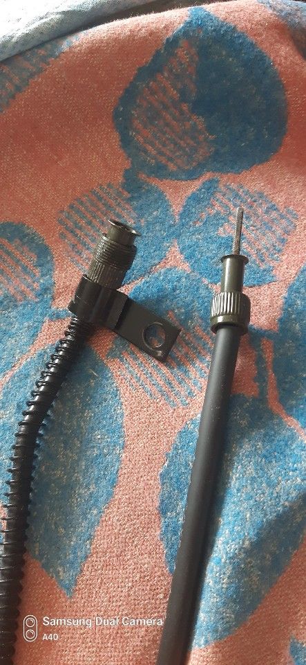

Нашёл то, что должно там находиться, она выпала когда я трос отсоединил и не заметил. Вот эта вилка к колесу, а квадратный трос к спидометру.
Ну значит бери вилка-квадрат, я давал ссылку.
